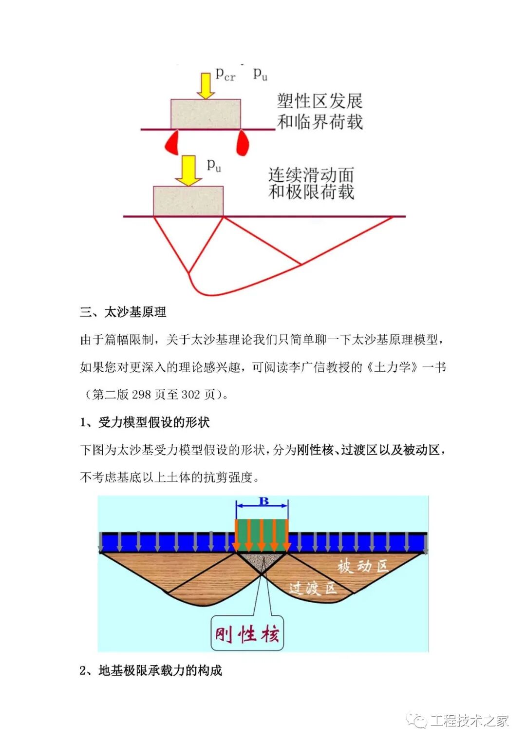

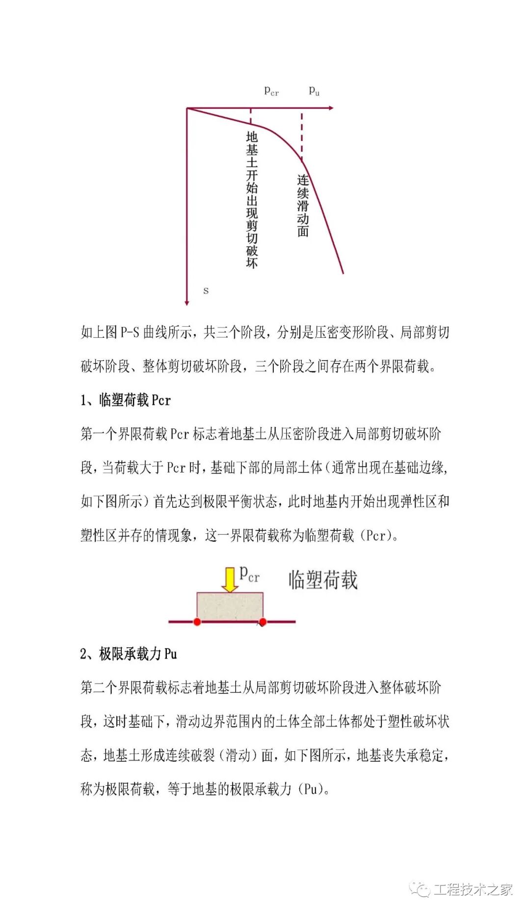

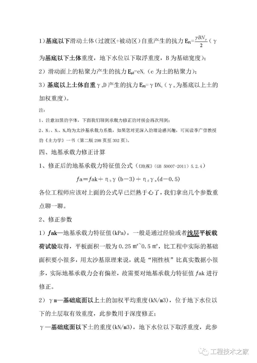

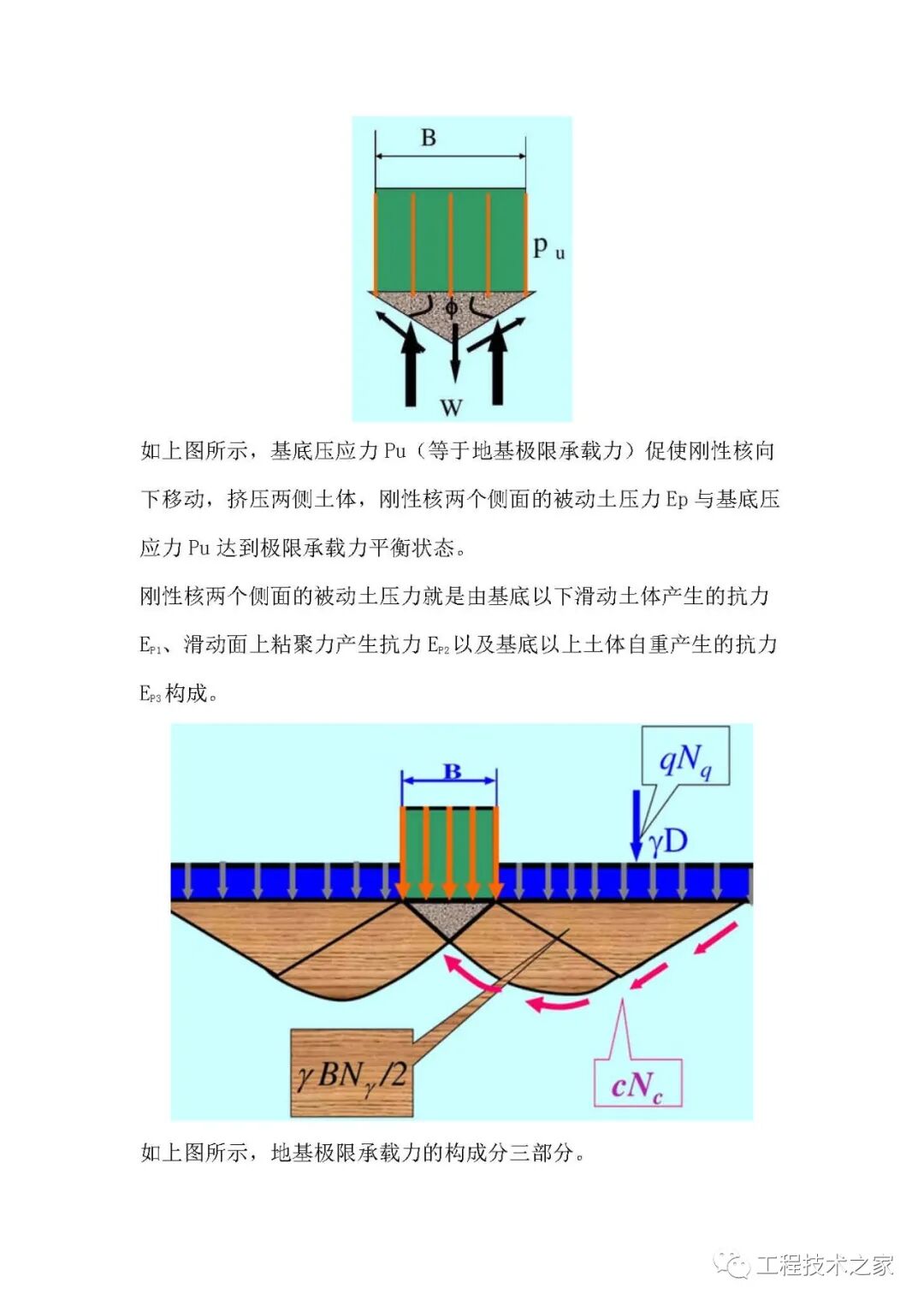

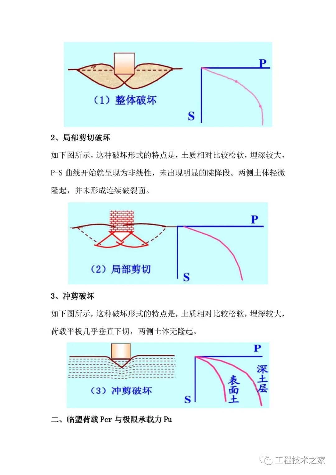

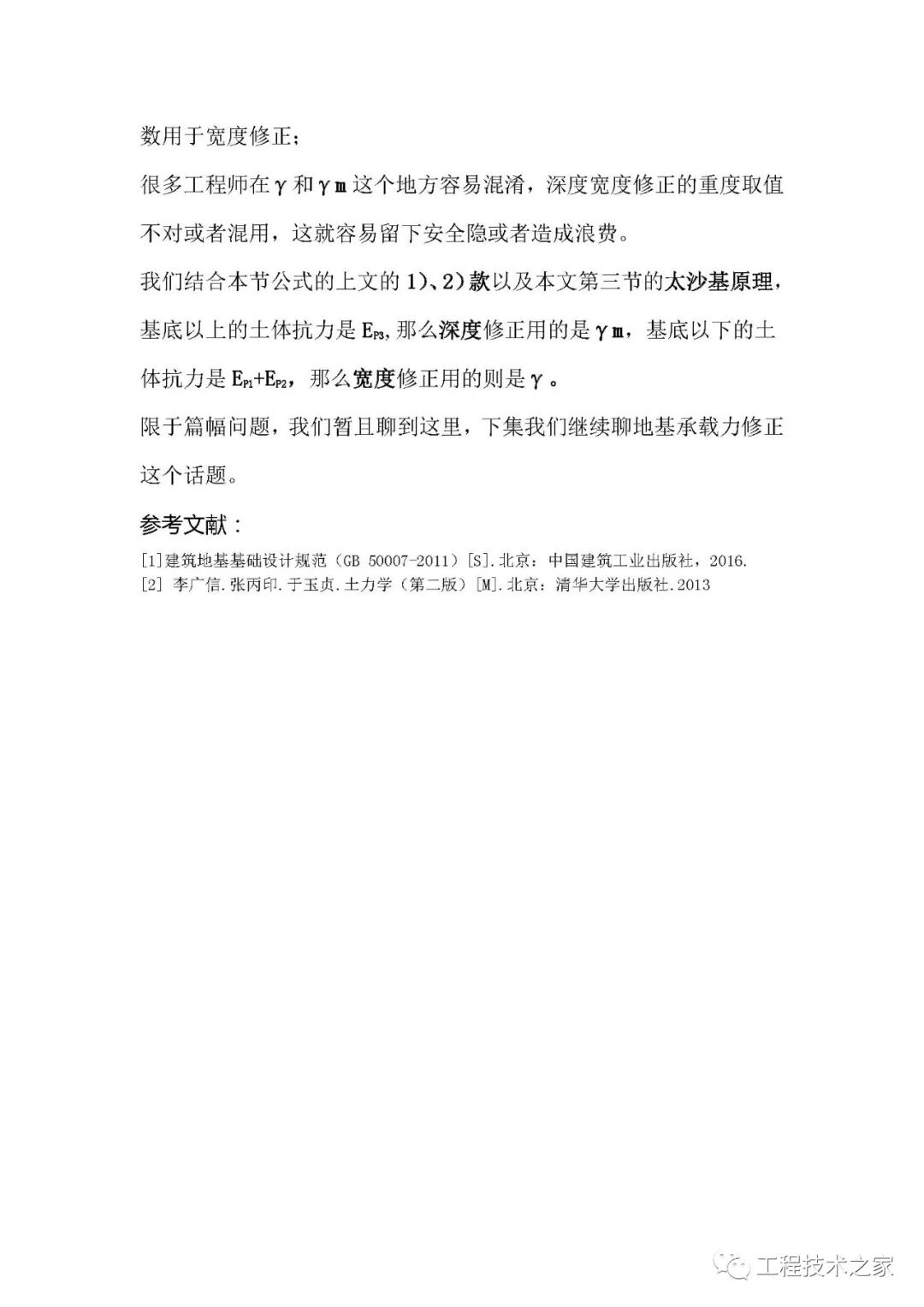

一、地基破坏机理
1 、整体破坏
如下图所示,这种破坏形式的特点是,土质相对比较坚实,基础埋深浅,P-S曲线开始接近于直线,随后沉降陡增,两侧土体隆起,形成连续破裂面。(PS:以下图片可点击看大图)
