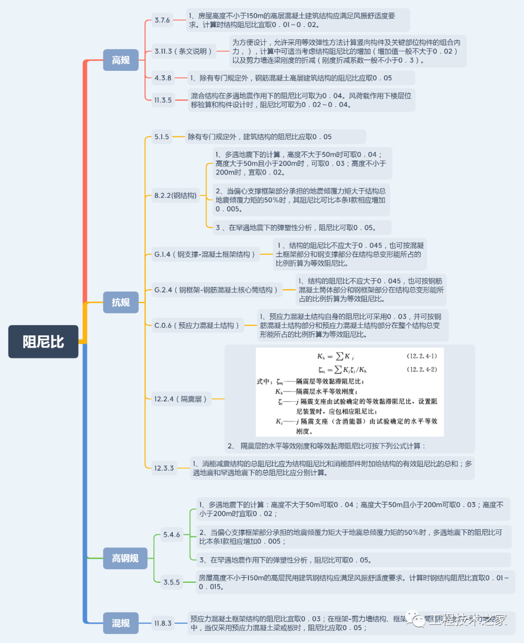

阻尼比是我们在进行结构设计时非常重要的参数之一,其取值繁多,散落在较多规范中,日常使用不是非常方便,本期就结构设计中常用的阻尼比做了个整理,以方便大家查阅使用。
《高规》
3.7.6
1、房屋高度不小于150m的高层混凝土建筑结构应满足风振舒适度要求。计算时结构阻尼比宜取0.01~0.02。
3.11.3(条文说明)
为方便设计,允许采用等效弹性方法计算竖向构件及关键部位构件的组合内力,),计算中可适当考虑结构阻尼比的增加(增加值一般不大于0.02)以及剪力墙连梁刚度的折减(刚度折减系数一般不小于0.3)。
4.3.8
1、除有专门规定外,钢筋混凝土高层建筑结构的阻尼比应取0.05。
11.3.5
混合结构在多遇地震作用下的阻尼比可取为0.04。风荷载作用下楼层位移验算和构件设计时,阻尼比可取为0.02~0.04。
《抗规》
5.1.5
除有专门规定外,建筑结构的阻尼比应取0.05。
8.2.2(钢结构)
1、多遇地震下的计算,高度不大于50m时可取0.04;高度大于50m且小于200m时,可取0.03;高度不小于200m时,宜取0.02。
2、当偏心支撑框架部分承担的地震倾覆力矩大于结构总地震倾覆力矩的50%时,其阻尼比可比本条1款相应增加0.005。
3 、在罕遇地震下的弹塑性分析,阻尼比可取0.05。
G.1.4(钢支撑-混凝土框架结构)
 1 、结构的阻尼比不应大于0.045,也可按混凝土框架部分和钢支撑部分在结构总变形能所占的比例折算为等效阻尼比。
G.2.4(钢框架-钢筋混凝土核心筒结构)
1、结构的阻尼比不应大于0.045,也可按钢筋混凝土筒体部分和钢框架部分在结构总变形能所占的比例折算为等效阻尼比。
C.0.6(预应力混凝土结构)
1、预应力混凝土结构自身的阻尼比可采用0.03,并可按钢筋混凝土结构部分和预应力混凝土结构部分在整个结构总变形能所占的比例折算为等效阻尼比。

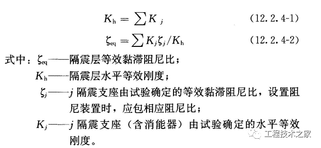

12.2.4(隔震层)
2、 隔震层的水平等效刚度和等效黏滞阻尼比可按下列公式计算:
12.3.3
1、消能减震结构的总阻尼比应为结构阻尼比和消能部件附加给结构的有效阻尼比的总和;多遇地震和罕遇地震下的总阻尼比应分别计算。
《高钢规》
3.5.5
房屋高度不小于150m的高层民用建筑钢结构应满足风振舒适度要求。计算时钢结构阻尼比宜取0.01~0.015。
5.4.6
1、多遇地震下的计算:高度不大于50m可取0.04;高度大于50m且小于200m可取0.03;高度不小于200m时宜取0.02;
2、当偏心支撑框架部分承担的地震倾覆力矩大于地震总倾覆力矩的50%时,多遇地震下的阻尼比可比本条1款相应增加0.005;
3、在罕遇地震作用下的弹塑性分析,阻尼比可取0.05。
《混规》
11.8.3
预应力混凝土框架结构的阻尼比宜取0.03;在框架-剪力墙结构、框架-核心筒结构及板柱-剪力墙结构中,当仅采用预应力混凝土梁或板时,阻尼比应取0.05;
