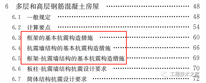

聊到这里好多新手可能还是没有搞明白二者的区别,我们拿《抗规》第6章为例子展开聊聊。
《抗规》第6章总体来说总共三部分,一般规定、计算要求以及抗震构造措施,如下图所示。
聊到这里大家知道了,抗震构造措施大家很容易通过规范总结出来抗震构造措施都包含哪些内容。

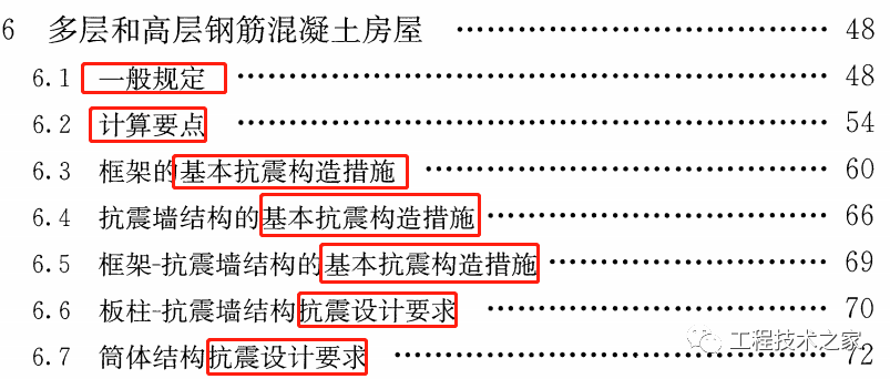

细心的朋友会发现我们刚才总结的抗震构造措施基本上都是从规范关于“某某结构的基本抗震构造措施”里总结出来的(如下图),其实 “计算要求”中既包含抗震构造措施,也包含抗震措施(狭义)。比如6.6.2条里的最小板厚、托板或者柱帽的厚度以及最小边长等为抗震构造措施。
在6.2节“计算要点”里的“强柱弱梁”(6.2.2条)、“强剪弱弯”(6.2.4、6.2.5)、“强柱跟”(6.2.3)、“强角柱”(6.2.6)等,均为抗震措施,因篇幅原因,不在一一罗列抗震措施(狭义),这些抗震措施(狭义)基本上属于内力调整范畴。

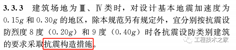

文章最后我们通过一条规范来进一步体会抗震措施与抗震构造措施的区别,如下图所示《抗规》3.3.3条:
在上述条文规定的情景的丙类建筑,我们在操作结构计算软件时,符合3.3.3条规定的建筑,抗震等级无需提高,仅仅选择“构造措施提高一级”即可。很多工程师概念不清楚,会选择将抗震等级提高一级,造成不必要的浪费。
