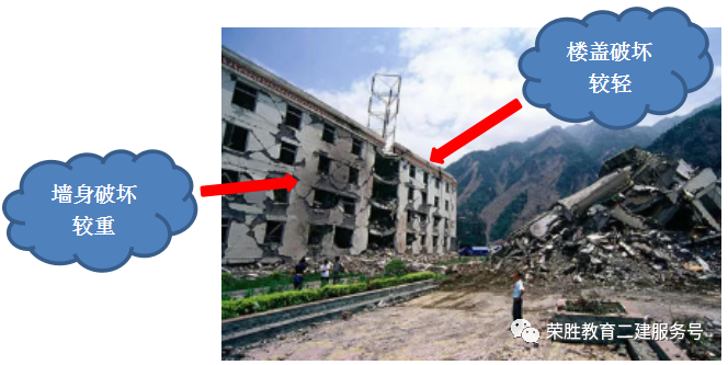

1.破坏部位:在强烈地震作用下,多层砌体房屋的破坏部位主要是墙身。而楼盖本身的破坏较轻。

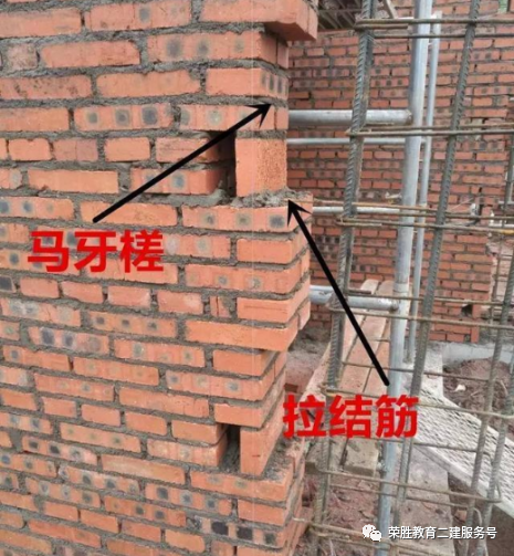

2.多层砖砌体房屋的构造柱构造要求:
(1)构造柱与墙连接处应砌成马牙槎,沿墙高每隔500mm设2φ6水平钢筋和φ4分布短筋平面内点焊组成的拉结网片或φ4点焊钢筋网片,每边伸入墙内不宜小于1m。

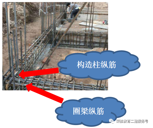

(2)构造柱与圈梁连接处,构造柱的纵筋应在圈梁纵筋内侧穿过,保证构造柱纵筋上下贯通。

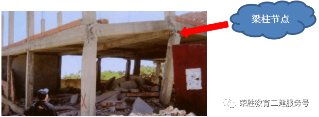

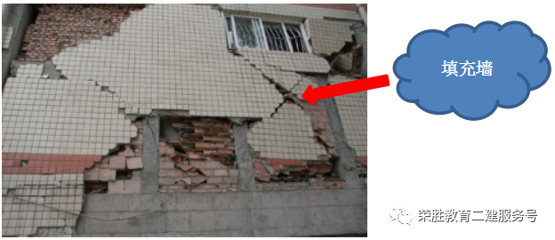

1.震害调查表明,框架结构震害的严重部位多发生在框架梁柱节点和填充墙处。

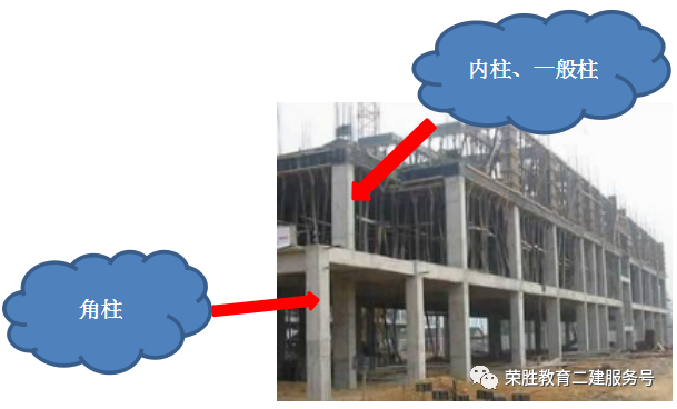

2.一般是柱的震害重于梁,柱顶的震害重于柱底,角柱的震害重于内柱,短柱的震害重于一般柱。
