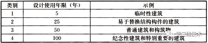

3.2.1 民用建筑的设计使用年限应符合表3.2.1的规定。
表3.2.1??设计使用年限分类
注:此表依据《建筑结构可靠性设计统一标准》GB 50068,并与其协调一致。

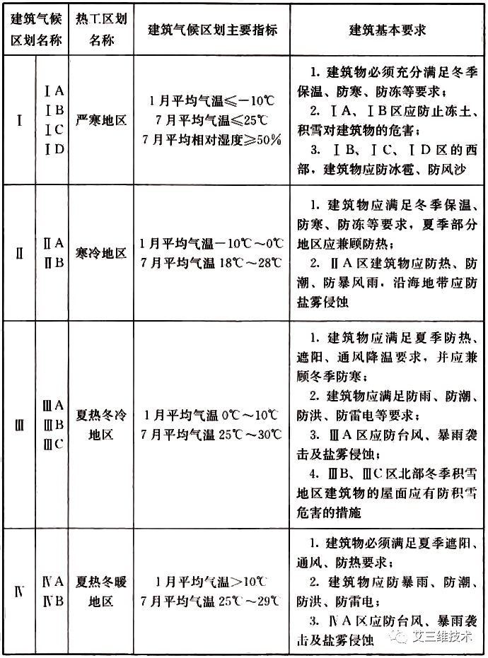

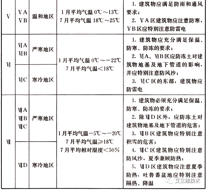

3.3.1 建筑气候分区对建筑的基本要求应符合表3.3.1的规定。
表3.3.1 不同区划对建筑的基本要求

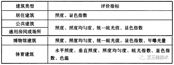

7.1.4 建筑照明的数量和质量指标应符合现行国家标准《建筑照明设计标准》GB 50034的规定。各场所的照明评价指标应符合表7.1.4 的规定。
表7.1.4各场所的照明评价指标
