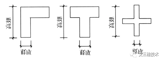

异形柱结构是指全部或部分柱截面为L形、T形、十字形(以L形柱作角柱,T形柱作边柱,十字形柱作中柱),截面高与肢厚之比小于或等于4的框架结构。混凝土异形柱结构体系是以异形柱代替一般框架柱作为竖向支撑构件而构成的结构体系。

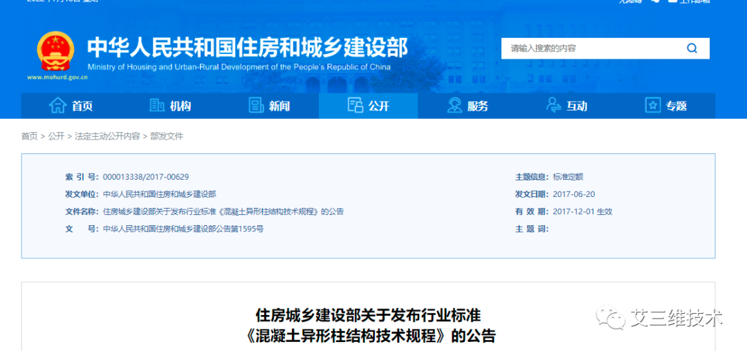

2006年,住建部发布关于发布行业标准《混凝土异形柱结构技术规程》的公告,2017年,住建部对该规定进行修改,新规编号GJ 149-2017,自2017年12月1日起实施。新规对混凝土异形柱结构提出了以下规定:

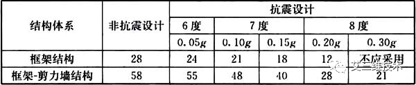

3.1.2异形柱结构房屋适用的最大高度应符合表3.1.2的要求。底部抽柱带转换层的异形柱结构,房屋适用的最大高度应符合本规程附录A的规定;8度(0.30g)的异形柱框架-剪力墙结构仅限用于Ⅰ、Ⅱ类场地。
注:房屋高度超过表内规定的数值时,结构设计应有可靠依据,并采取有效的加强措施。

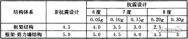

3.1.3??异形柱结构适用的最大高宽比不宜超过表3.1.3的限值。

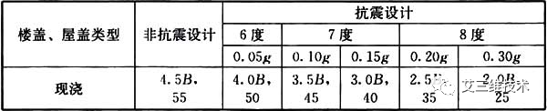

3)异形柱框架-剪力墙结构中剪力墙宜均匀布置,抗震设计时,剪力墙的布置宜使各主轴方向的侧向刚度接近。剪力墙的间距不宜超过表3.2.3中限值的较小值;当剪力墙间距超过限值时,在结构计算中应计入楼盖、屋盖平面内变形的影响。
注:表中B为楼盖宽度(m)。

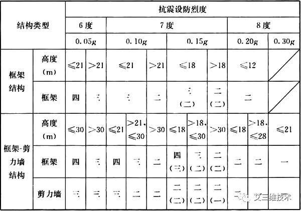

3.3.1抗震设计时,异形柱结构应根据抗震设防烈度、建筑场地类别、结构类型和房屋高度,按表3.3.1的规定采用不同的抗震等级,并应符合相应的计算和构造措施要求。建筑场地为Ⅰ类时,除6度外,应允许按本地区抗震设防烈度降低一度所对应的抗震等级采取抗震构造措施,但相应的计算要求不应降低。
注:1)房屋高度指室外地面到主要屋面板板顶的高度(不包括局部突出屋顶部分);
2)对7度((0.15g)时建于Ⅲ、IⅣ类场地的异形柱框架结构和异形柱框架-剪力墙结构,应按表中括号内所示的抗震等级采取抗震构造措施;
3)房屋高度接近或等于表中高度分界数值时,允许结合房屋不规则程度及场地、地基条件适当确定抗震等级。

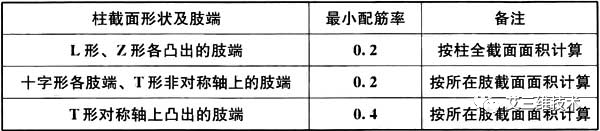

6.2.5异形柱中全部纵向受力钢筋的配筋百分率不应小于表6.2.5-1规定的数值,且柱肢肢端纵向受力钢筋的配筋百分率不应小于表6.2.5-2规定的数值。
表6.2.5-1异形柱全部纵向受力钢筋的最小配筋百分率(%)
注:1表中括号内数值用于框架结构的柱;
采用40OMPa级纵向受力钢筋时,应按表中数值增加0.05采用。
表6.2.5-2异形柱截面各肢端纵向受力钢筋的最小配筋百分率(%)
