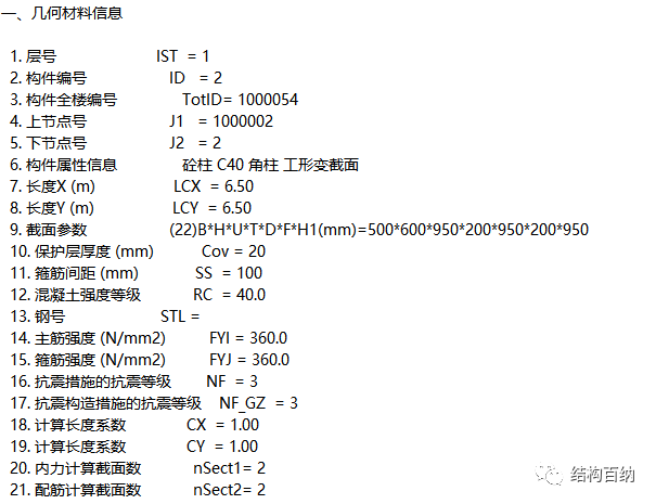

错误:0.21/0.85*1*1*1*0.86*19.1*500*950/1000=1927.6 与1577.8不一致。
正确:
对工字形变截面,程序不取最大截面,而是偏安全的取平均截面高度计算。
即:(600+950)/2=775
ζh由表5.3.2-2  ζh=0.8625 ,程序为保留2位有效数字显示为0.86 ,
ζN=1.00 ζv=1.00
0.21/0.85*1*1*1*0.8625*19.1*500*775/1000=1577.1与程序计算一致。
如模型这种设置,X向梁和框架柱未共节点,软件不计算X向的节点核心区抗剪承载力。
