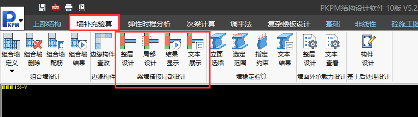

程序参数
操作界面如下所示:
图 1 梁墙搭接局部设计位置

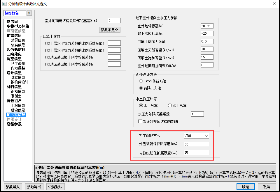

用户可以对整层直接进行计算,也可以仅对局部进行暗柱计算。
整层设计参数如下:
图 2 梁墙搭接局部设计参数定义

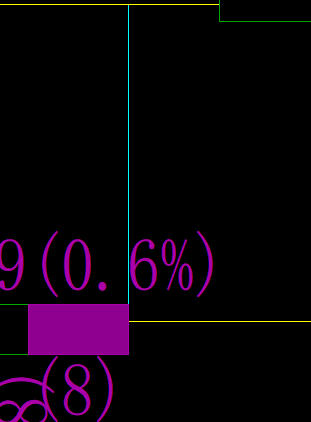

如图 3所示,梁墙搭接另外一侧没有墙体,直接生成梁端单侧暗柱。
图 3 暗柱生成规则

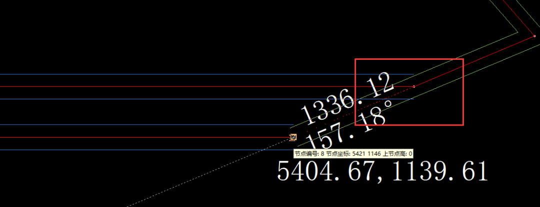

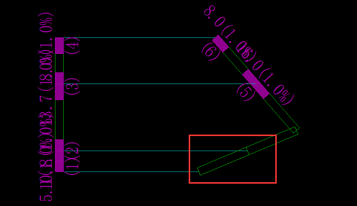

梁墙夹角临界角:即在梁墙夹角大于给出的角度时,程序自动设置暗柱,当小于此角度时,不设置暗柱。
如图 4所示,斜墙与水平面夹角为23°,参数定义设置为30°,根据规则则无法生成暗柱。
图 4 梁墙夹角小于30°
图 5 梁墙搭接暗柱未生成

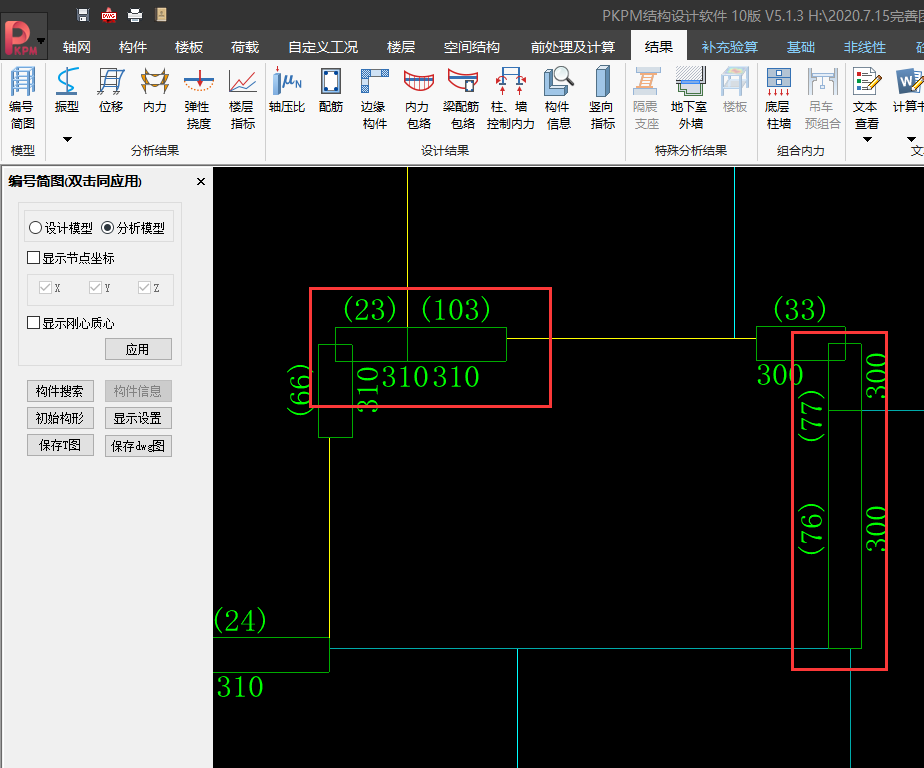

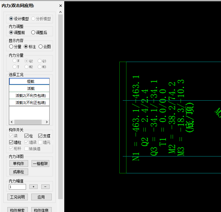

墙补充验算菜单在计算结果后,因为墙的计算依赖于整体计算结果。在进行梁墙搭接计算时,采用satwe计算墙内力进行计算。
目前satwe后处理中看到的是设计模型,也就是合并后整体墙柱的内力,如图 6所示。
图 6 satwe后处理查看
我们在进行结构分析时,会看到“生成分析模型”、“生成设计模型”。设计模型会将分析模型中相连墙元合并为一个墙柱进行计算构件计算和结果输出。

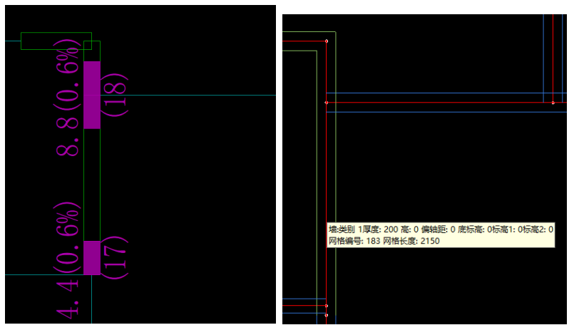

通过“编号简图”中的分析模型,我们可以看到由于楼面梁搭接到墙上,墙被分为不同的墙元,如图 7所以。
图 7 satwe中墙元查看
在墙补充验算——梁墙搭接局部设计时,采用的是分析模型中墙元的内力计算,目前satwe没有输出墙元内力。
暗柱内力是按照暗柱占有墙元长度比例确定。
例如:
由图 7图 8可知,在纵向墙中有两个墙元,可以分别将其称为上段墙元和下段墙元。

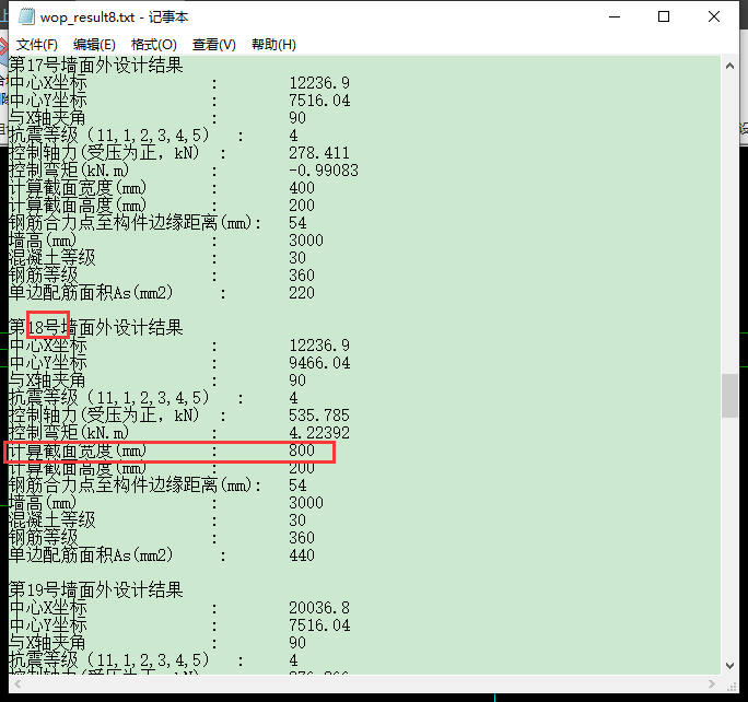

图 8中18号暗柱,其暗柱分为两段,一段分布在下端墙元,下端墙元长度为2150mm,设置“墙面外配筋范围为2倍墙厚”,会在梁下侧向生成2/200=400mm暗柱。
暗柱内力计算时长度比例取值。下段暗柱占下段墙元比例为400/2150,这段暗柱各个单工况内力即为墙元整体内力按比例选取。
上端暗柱宽度也是400mm,其内力也是按照暗柱长度占上端墙元长度得到其单工况内力。
两个暗柱合并,得到800mm梁端暗柱。其内力为上下两段暗柱各个单工况内力加和,得到整个暗柱各个单工况内力,通过组合计算得到各个组合下的轴力和墙面外弯矩。
图 8 梁墙搭接比例示意图
17号暗柱内力计算也是如此。
而后,通过计算得到最大计算配筋,在文本结果中输出控制轴力和弯矩。

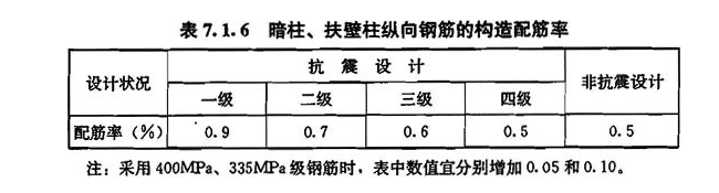

得到计算配筋后,与构造配筋比较,最终取计算配筋和构造配筋中大输出配筋结果。如图 9。
图 9 梁墙搭接结果展示
其中,构造配筋率按《高规》表7.1.6及其注释考虑。
图 10 暗柱构造配筋率

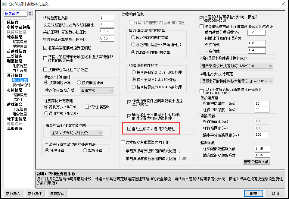

为了方便用户,程序在整体参数中增加了参数“自动生成梁、墙相交处暗柱”。
如果用户勾选此参数,在全楼范围内,都会按照:“墙面外配筋范围:2倍墙厚”、“梁墙夹角临界角:30度”生成梁墙搭接处暗柱。
图 12 整体参数控制
