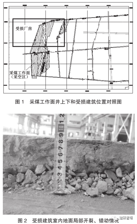

某钢结构厂房建筑为单层门式刚架结构,采用独立柱基础,建筑面积约32000㎡。因该建筑下面含煤层采煤挖掘过程中未采取坑道防护措施等原因,造成地面开裂、沉降,该建筑地基局部突然下沉,部分上部结构和建筑构件断裂、严重变形。使用该厂房的企业因为建筑和设备受损、工厂生产受到影响,与采煤企业产生纠纷。为妥善处理纠纷,需对受损建筑的损伤情况进行鉴定,并为后续处理提供技术依据。采煤工作面井上下和受损建筑位置的对照图如图1所示,受损建筑室内地面局部开裂情况如图2所示。

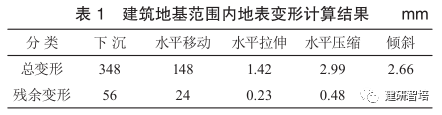

3)建筑地基范围内地表变形计算结果如表1所示。

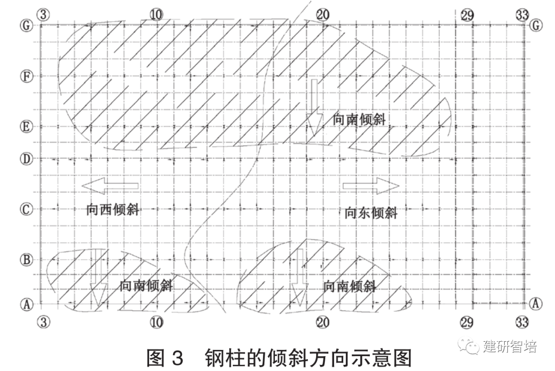

2)根据刚架柱的倾斜变形观测结果,倾斜值较大的钢柱相对集中,倾斜的方向性、规律性非常明显(见图3)。最大侧向位移为71mm。根据最终测量结果,所检测的102处柱倾斜值,共有70处达到或超过GB 50144-2019《工业建筑可靠性鉴定标准》规定的C级(不符合国家现行标准规范的安全性要求,影响整体安全),占测量总量的68.6%。

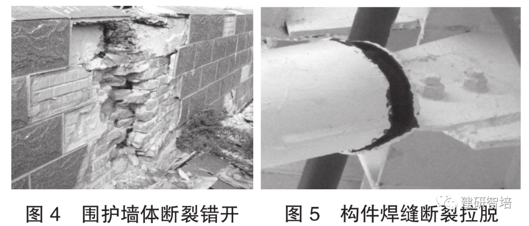

1)结构构件损伤,包括:柱基础移位,刚架柱间支撑连接破坏,刚架连接破坏,吊车梁连接螺栓松动或连接板移动,混凝土地圈梁和窗下系梁断裂,砌体墙开裂,屋面水平支撑松动变形,刚架柱或梁别隅撑焊缝拉脱等。
2)其他非结构损伤,包括建筑地面、屋面防水、门窗、装修、消防等损伤,包括:设备基础破坏,混凝土地面鼓起、下沉、开裂,地面装饰破碎,散水开裂、移位,屋面防水和金属板破坏,天窗变形、脱落,建筑门窗变形,管道和消防设施破坏等。局部损伤的照片如图4、图5所示。
