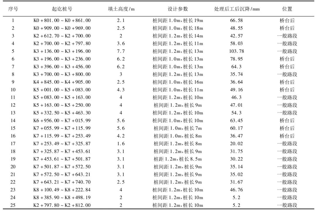

根据《白驹大道改造及东延长线项目详细勘察阶段岩土工程勘察报告》,对工程沿线水泥搅拌桩加固后的地基进行沉降计算,计算结果见表1,本工程水泥搅拌桩桩径均设计为0.5m,均采用三角形布置。

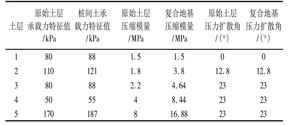

以K0+801.00~K0+861.00段为例,给出沉降计算过程。基础类型为矩形基础,基础埋深0.5m,基础宽度和长度均为10m,基础覆土容重20kN/m3,竖向荷载6750kN。地下水埋深4.3m,压缩层到地面的距离为23.6m,沉降经验系数为0.4,处理土层分5层土,各土层参数见表2。表2中,原始土层承载力特征值、原始土层压缩模量来自地基勘测设计资料,桩间土承载力特征值依据《建筑地基处理技术规范》(JGJ 79—2012) 7.1.5条计算确定,复合地基压缩模量确定依据《建筑地基基础设计规范》(GB 50007—2011) 7.2.12条计算确定,原始土层压力扩散角依据《建筑地基基础设计规范》(GB50007—2011) 5.2.7条计算确定,复合地基压力扩散角按照在上一层的基础之上进行的原则计算。
表1 沿线各水泥搅拌桩处理后沉降 下载原图
表2 处理土层参数 下载原图

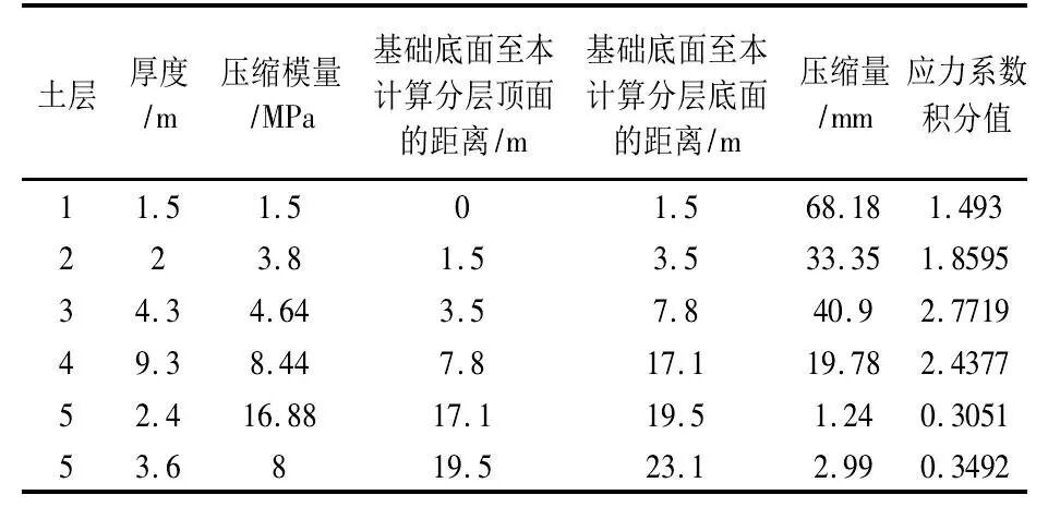

压缩层厚度23.1m,基础宽度10m,△z取1m,沉降差0.74mm,沉降总和166.44mm。沉降差0.74≤0.025×166.44=4.16mm,沉降计算深度满足规范要求。采用分层总和法进行沉降计算[5],本项目沉降计算结果见表3。
表3 沉降计算 下载原图
压缩模量当量值为3.789MPa,总沉降量为0.4×166.44=66.58mm。根据规范相关要求:桥台与路堤相邻处沉降<100mm。
综上所述,经过水泥搅拌桩处理后的地基沉降满足要求。
