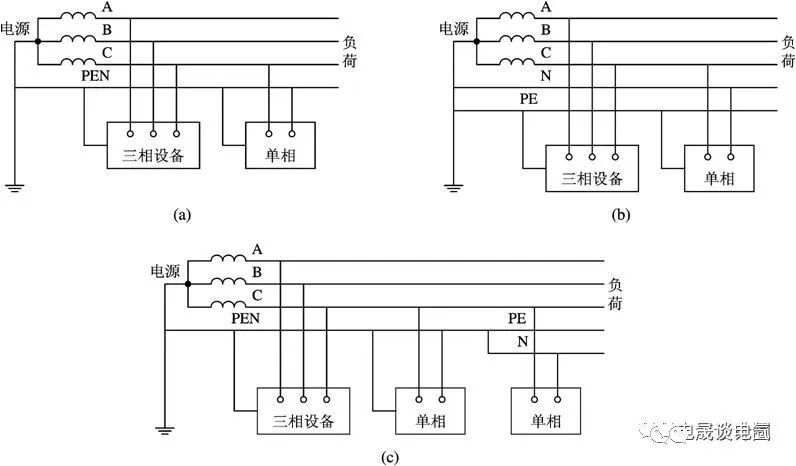

一、低压配电系统的接地型式

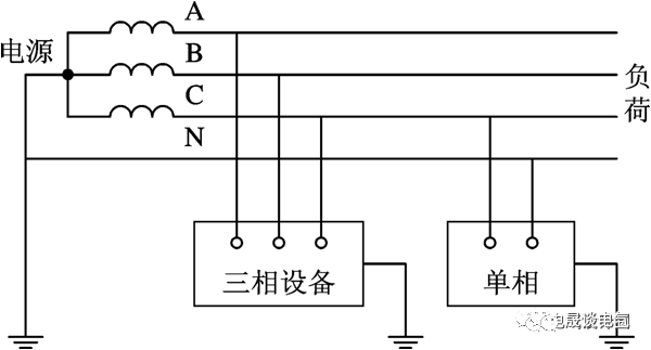

1.TN系统接线
TN—C系统:整个系统的中性线N与保护线PE是合一。
TN—S系统:整个系统的中性线N与保护线PE是分开。
TN—C—S系统:系统中有一部分线路的中性线N与保护线PE是合一。
2.TT系统:
TT系统是中性点直接接地的三相四线制系统中的保护接地方式。配电系统的中性线N引出,但电气设备的不带电金属部分经各自的接地装置直接接地,与系统接地线不发生关系。当发生单相接地、机壳带电故障时,通过接地装置形成单相短路电流,使故障设备电路中的过电流保护装置动作,迅速切除故障设备,减少人体触电的危险。

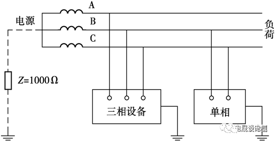

3.IT系统
IT系统是在中性点不接地或经阻抗接地的三相三线制系统中采用的保护接地方式,电气设备的不带电金属部分直接经接地体接地。

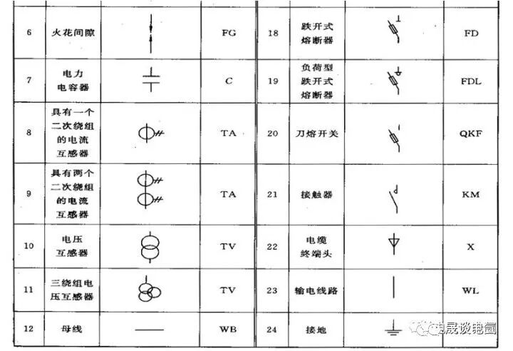

供配电系统中主要一次设备的图形符号和文字符号如表4-1所示。

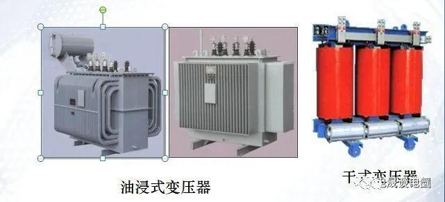

(3)按绝缘介质分类:有油浸式变压器和干式变压器。
普通油浸式变压器、全密封式、干式变压器有不易燃烧、不易爆炸的特点,特别适合在防火、防爆要求高的场合使用,绝缘形式有环氧浇注式、六氟化硫(SF6)充气式等。

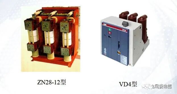

高压断路器通常按照灭弧介质分类,主要有:
真空断路器 SF6(六氟化硫)断路器

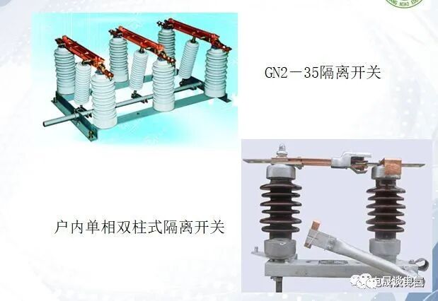

1. 高压隔离开关(QS)
2. 高压负荷开关(QL)
3. 高压熔断器(FU)
1、高压隔离开关的作用
1.隔离电源,确保检修安全;
2.倒闸操作,改变运行方式;
3.分、合小电流。主要作如下操作:
(1)分、合避雷器、电压互感器和空载母线;
(2)分、合励磁电流不超过2A的空载变压器;
(3)关合电容电流不超过5A的空载线路。
和断路器配合使用时,要严格遵守操作顺序,即停电时,应先拉开断路器,后拉开隔离开关;送电时,应先合隔离开关,再闭合断路器。

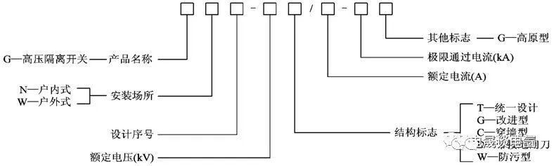

2.高压隔离开关的分类和型号
高压隔离开关按装设地点的不同,可分为户内式和户外式两种;按绝缘支柱数目,可分为单柱式、双柱式和三柱式;按有无接地刀闸,可分为无接地刀闸、一侧有接地刀闸和两侧有接地刀闸;按操动机构可分
为手动式、电动式、气动式和液压式。
高压隔离开关全型号的表示和含义如下:

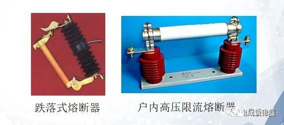

4.高压熔断器
高压熔断器是供配电网络中人为设置的最薄弱的元件。当其所在电路发生短路或长期过载时,它便因过热而熔断,并通过灭弧介质将熔断时产生的电弧熄灭,最终开断电路,以保护电力电路及其它的电气设备。

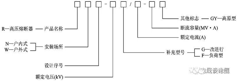

高压熔断器全型号的表示和含义如下:

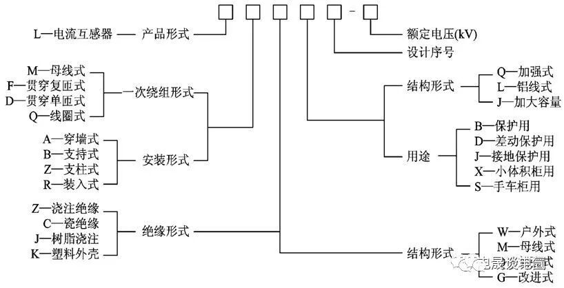

电流互感器全型号的表示和含义如下:
电流互感器的一些术语

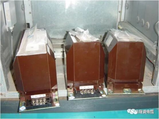

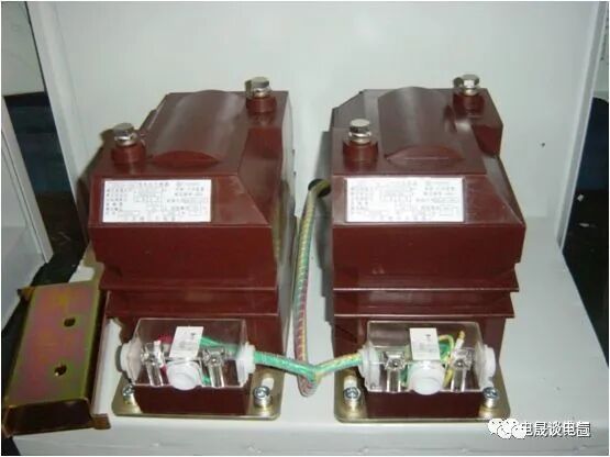

2.电压互感器
电压互感器可以扩大测量范围,相当于是一种降压变压器。它是由两个或者三个互相绝缘的线圈绕在同一个铁芯上构成的,二次侧额定电压为100V。
电压互感器的使用注意事项:
①电压互感器在使用时,二次侧不能短路。
②为了安全起见,电压互感器二次侧必须有一端接地。

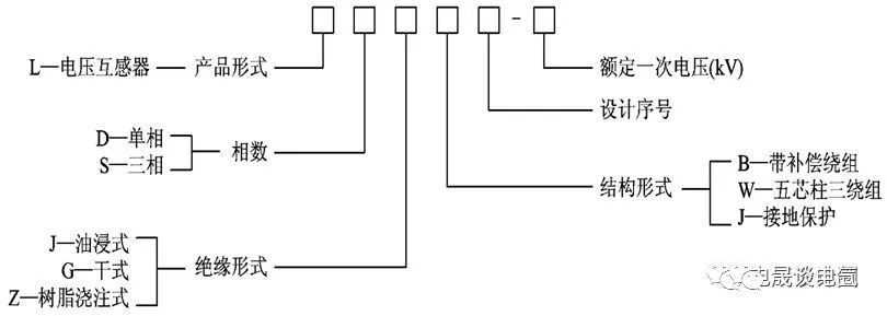

电压互感器全型号的表示和含义如下:

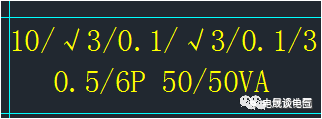

10/√3/0.1/√3/0.1/3
第一个10/√3是一次侧相电压,因为线电压是10KV,所以和相电压有√3的关系,就是5.773KV,这是相电压。
中间的0.1/√3是二次侧电压,二次侧线电压是0.1KV,所以相电压是0.0577KV。
最后的0.1/3是开口三角的变比要把三倍零序电压变成100v.二次输出线电压为100V,正常情况下,开口三角形的开口电压为零(三相平衡,矢量和为零),当发生单相接地短路,只有另外两相的电压矢量相加,开口处的电压就是正常两相的线电压,当然就是100V了。
0.56P是这三个绕组的精度50/50VA 是绕组的容量

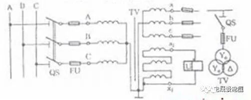

在三绕组的电压互感器中,二次绕组包括基本绕组和辅助绕组两套。其中,基本绕组接成Y型,用来供给测量仪表和继电保护装置,它可以提供相电压和线电压。而辅助绕组则接成开口三角形,在正常情况下,系统的三相电压的相量和等于零,所以开口三角两端的电压约等于零。当一次系统内有一相接地时,开口三角的电压明显上升,如果将电压继电器接到开口三角的两端,增高的电压值会使它动作,发出接地警报。所以,辅助绕组的作用是用来构成接地监视用的。

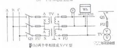

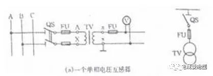

(a):一个单相电压互感器的接线,用于对称的三相电路,二次可接仪表或继电器。
 (b):两个单相电压互感器的V/V形接线,可以测量相间线电压,但不能测量相电压。

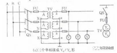

(c):三个单相电压互感器接成Y0/Y0形,可供给要求测量线电压的仪表或继电器,以及供给要求相电压的绝缘监察电压表。
(d):一台三相五芯柱电压互感器接成Y0/Y0/Δ(开口三角形),如图(d)所示。接成Y0形的二次线圈供电给仪表、继电器及绝缘监察电压表等。辅助二次线圈接成开口三角形,供电给绝缘监察电压继电器。当三相系统正常工作时,三相电压平衡,开口三角形两端电压为零。当某一相接地时,开口三角形两端出现零序电压,使绝缘监察电压继电器动作,发出信号。
