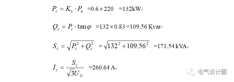

一、负荷计算

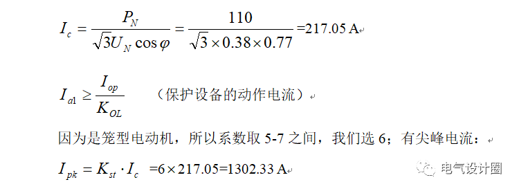

按照计算负荷表,两台水泵同时运行的负荷计算如下:
由于水泵是一台一台的进行启动,所以单台启动时的电流:
(用来选熔断器、断路器、整定继电保护装置,检验电机自起动条件)

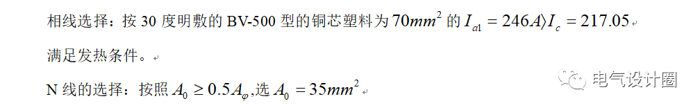

水泵电缆选择:

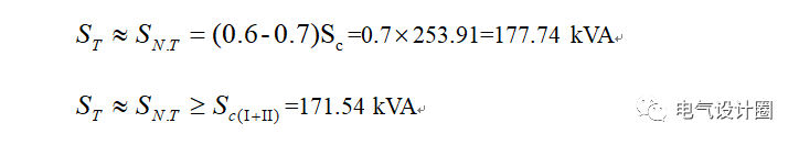

二、变压器的选择
单台留有80%的裕量可满足要求。有两台主变压器的变电所,变压器选择:
变压器可选:容量大于177.74 kVA。因为矿上已有SC-800/10/0.4型的变压器,在容量上满足要求。

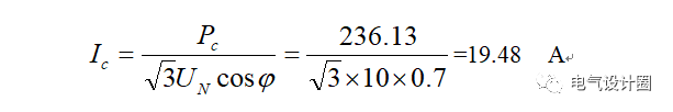

从中央配电室到中央变压器室的电缆选择:
按经济电流范围,查表得杨庄交联聚乙烯绝缘带铠装铜芯电缆电流为19.48A时,
选择导线截面积图片,截面积为图片时对于华东地区三班制电流为29-41A之间大于19.48A满足载流量的要求。

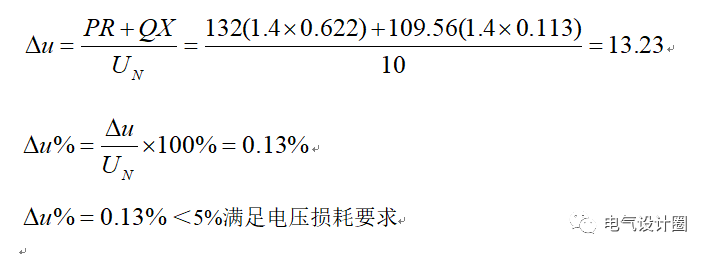

三、电压损失计算
电压损失:

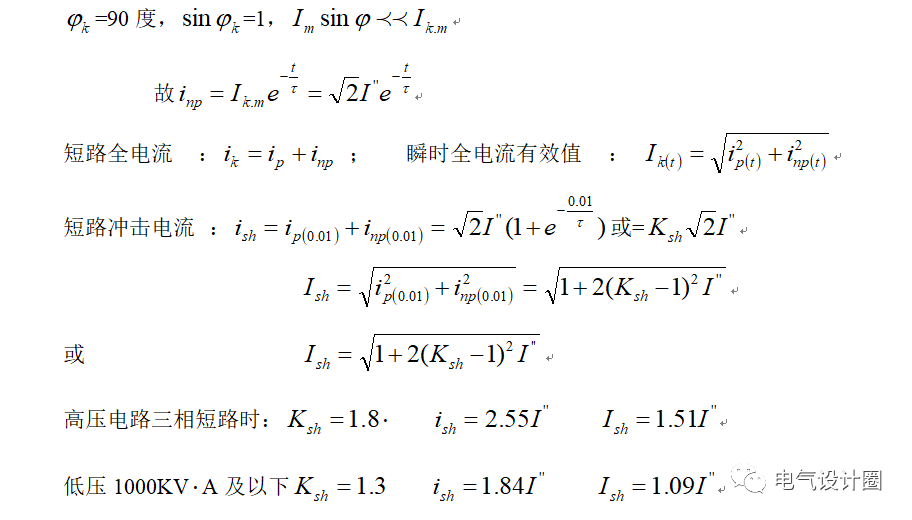

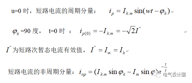

短路保护 :无限大容量电力系统中三相短路的物理过程,三相短路电流=周期分量+非周期分量。
即 :
当时间趋向无穷大时,非周期分量趋向于零。
即:
与短路有关的物理量:
短路稳态电流:

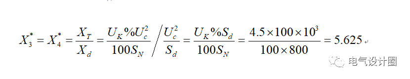

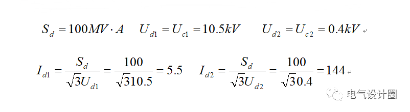

标幺值法:设定基准容量、基准电压—基准电流—基准电抗,标幺值为相应的电抗值/基准电抗值  一般只用于高压电路短路计算。
确定基准值 设定基准容量、基准电压—基准电流—基准电抗,取:
电抗标幺值:
(1)电力系统的电抗标幺值,查表得断路器的容量为:

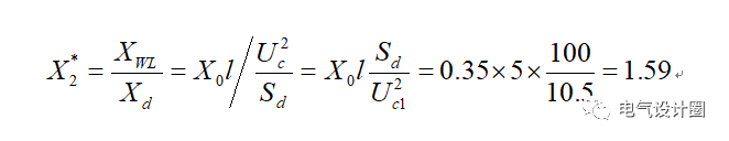

(2)架空线路的电抗标幺值,查表:
(3)电力变压器的电抗标幺值,查表得:

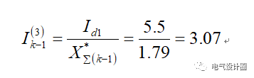

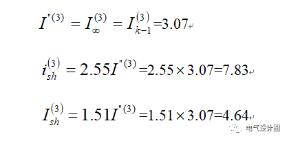

k-1串联情况下:
(1)总电抗标幺值:
(2)三相电流周期分量标幺值:
(3)其他三相短路电流为:

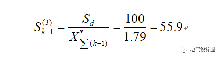

(4)三相容量为:

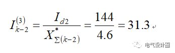

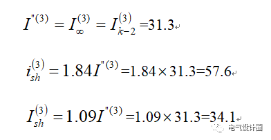

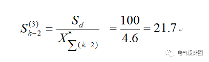

k-2串并联情况下:
(1)总电抗标幺值:
(2)三相电流周期分量有效值:
(3)其他三相短路电流为:
(4)三相容量为:

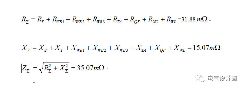

五、低压电网短路计算
常采用欧姆法:阻抗单位常采用豪欧。
通常电抗有:  所有元件的阻抗、母线的阻抗、电流互感器一次线圈阻抗、低压线路中各个开关触头接触电阻,阻抗较小者可忽略。当低压线路中只有一相或两相装有电流互感器时,则在计算三相短路电流时不计入电流互感器一次线圈的阻抗,但用于计算校验电流互感器的电路电流,则应计入其阻抗。
例:一10kV 进线经变压器隔离开关到母线,然后分出多条回路,回路有断路器、电流互感器有短路计算。

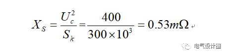

(1)计算短路电路中的各个元件的电阻和电抗:
1)电力系统S的电抗:

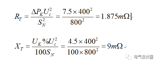

2)电力变压器T的电阻电抗查表得:

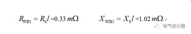

3)母线WB1的电阻和电抗:查表根据导线截面间距选择:

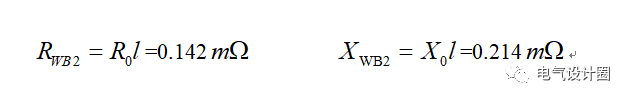

4)母线WB2的电阻和电抗:查表根据导线截面间距选择:

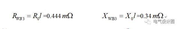

5)母线WB3的电阻和电抗:查表根据导线截面间距选择:

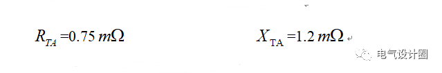

6)电流互感器TA一次线圈的电阻电抗查表得:

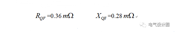

7)低压短路器QF过电流线圈的电阻和电抗查表得:
8)线路中各开关触头的接触电阻, 查附录表得:隔离开关QS的接触电阻0.03m?,刀开关QK的接触电阻0.4m?,低压断路器QF的接触电阻为0.6m?,因此总的接触电阻为:

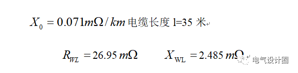

9)低压电缆VLV-1000-350的电阻和电抗:

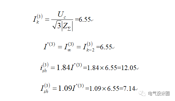

(2)计算短路电路的总的电阻、电抗和总阻抗:

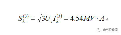

(3)其他三相短路电流为:
(4)三相容量为:

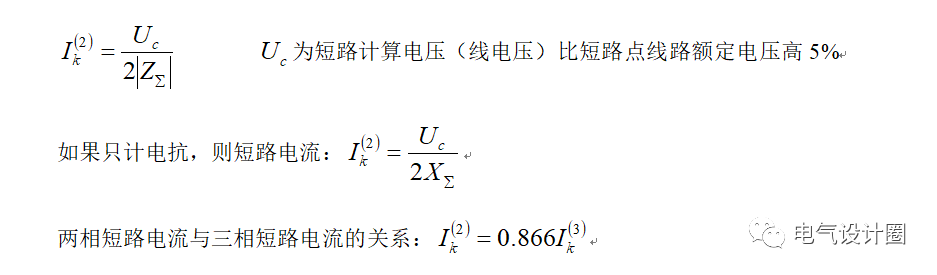

无限大容量电力系统中两相和单相短路电流的计算:
(1)两相短路电流的计算
(2)单相短路电流的计算

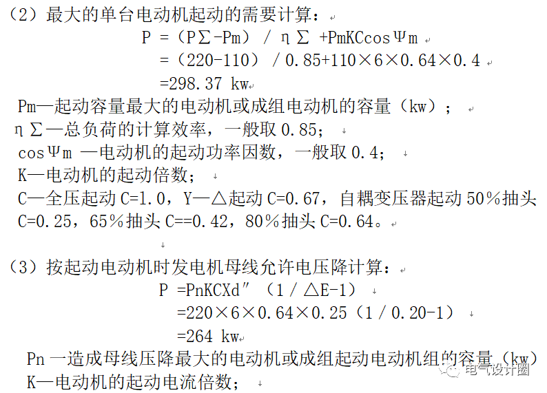

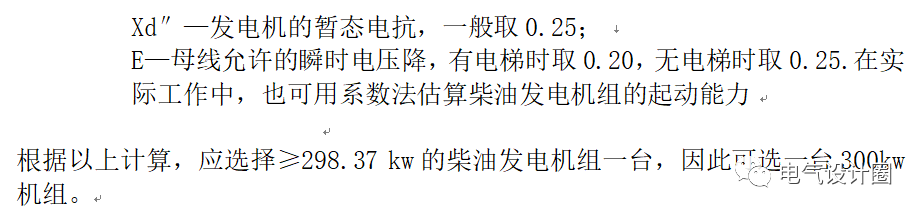

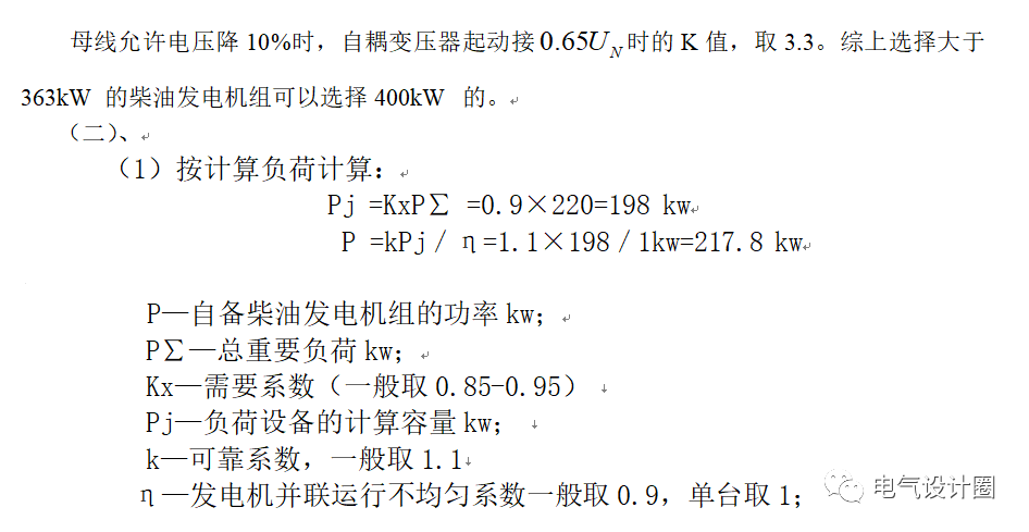

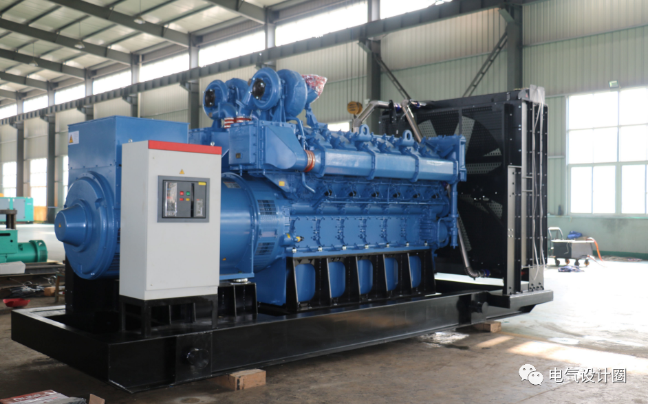

六、柴油发电机组的选择
(一)柴油发电机组的型号容量估算:
(1)按变压器容量的10%-20%估算柴油发电机组容量,取15%得:
(2)按起动单台或成组电动机容量来计算:

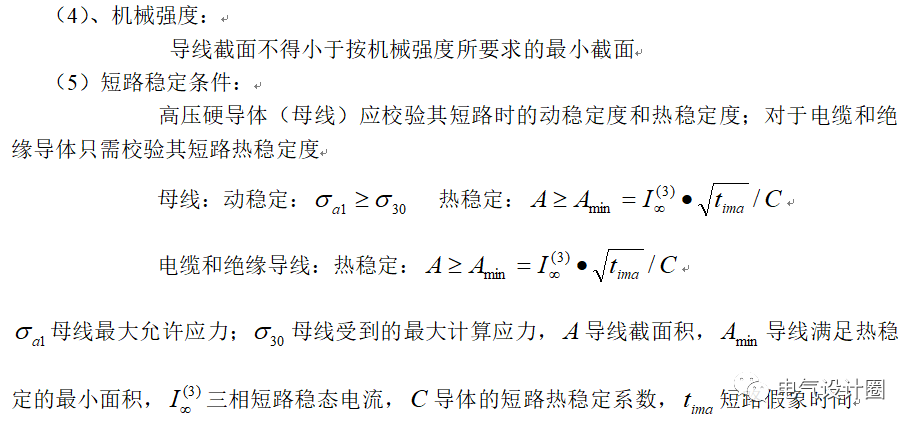

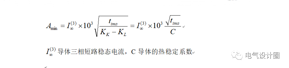

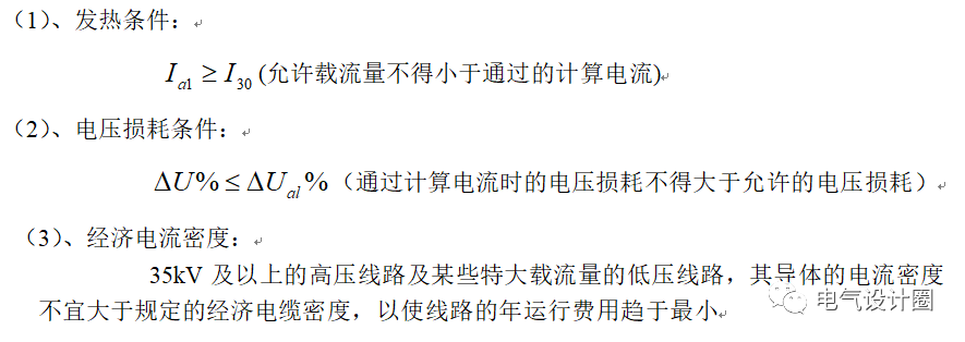

七、电缆截面选择
10kW及以下高压线路及1kW以下低压动力线路,通常先按照发热条件选择导线或电缆截面,再校验电压损耗和机械强度。
低压照明线路,因对电压水平要求较高,先按允许电压损耗进行选择,再校验发热条件和机械强度。
对长距离大电流线路和35kV以上高压线路,先按经济电流密度选择一个截面,再校验其他条件。

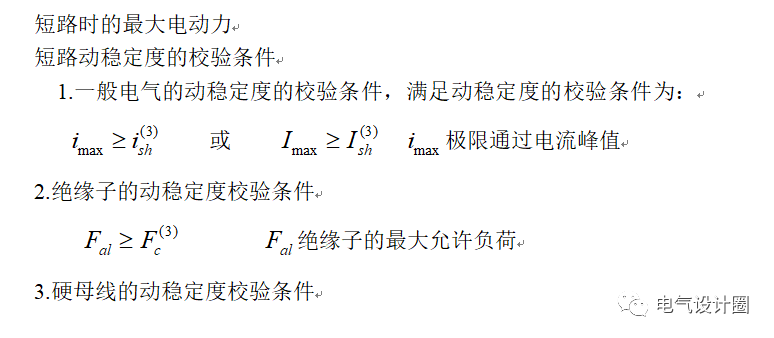

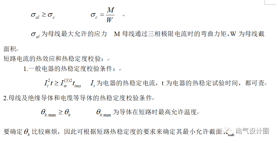

八、隔离开关选择
10kW 电路设计产品选型计算:
(1)高压隔离开关:检修时高压设备时,可以断开电源。
(2)按正常条件选择:电压、电流、频率、机械载荷。
(3)按短路稳定性校验:额定动稳定电流、热稳定电流和持续电流。
(4)承受过电压能力:对地和断口间的绝缘水平,外绝缘爬电比距。
(5)环境条件:环境温度、日温差、最大风速、相对湿度、污秽、海拔高度、地震强度。

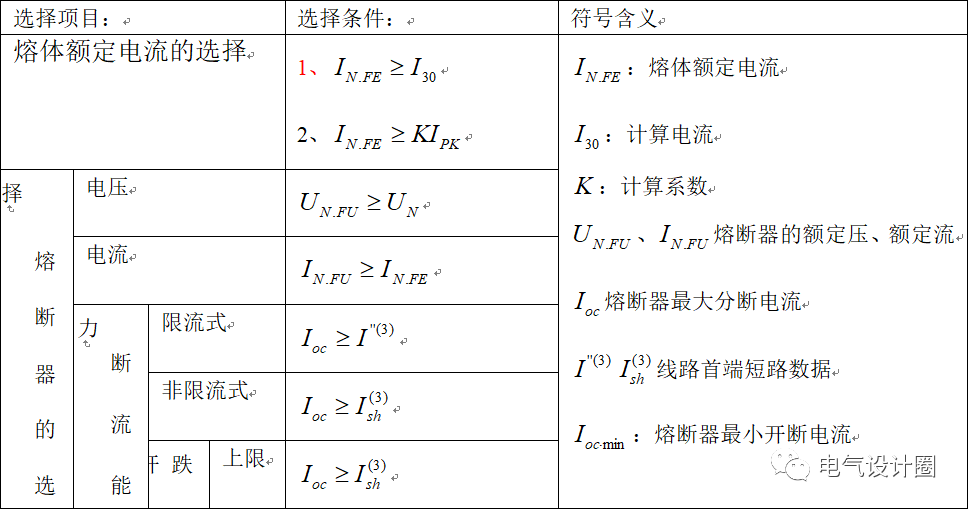

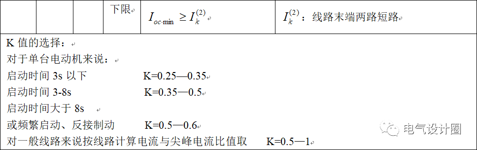

九、熔断器的选择
熔断器的选择计算:
