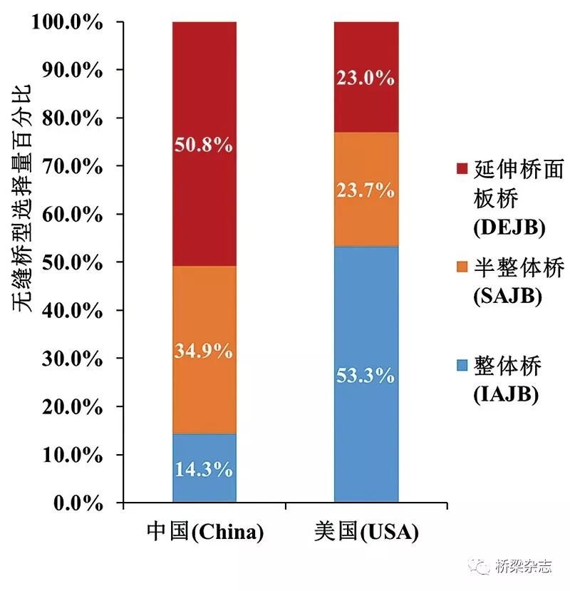

图2 中美三种无缝桥应用比例对比
在已建和在建的无缝桥中,我国以延伸桥面板桥为主,有24座,占比51%,图2为中国的三种无缝桥应用比例与美国2004年调查结果的对比。
美国的无缝桥应用类型,约9000座为整体桥,占53.3%;约4000座为半整体桥,占23.7%;约3900座为延伸桥面板无缝桥,占23%。2009年马里兰大学专门对整体桥进行了调查。调查结果表明:美国有41个州应用整体桥。其中有8个州的应用数量超过了1000座。

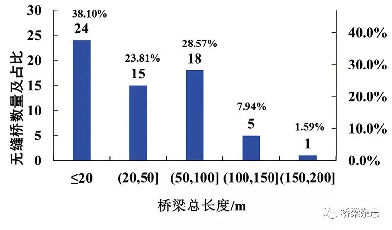

图3 无缝桥多孔跨径总长比例图
无缝桥与有缝桥主要不同,在于纵桥向的温度伸缩变形是否通过伸缩缝释放,所以桥长是衡量无缝桥技术水平的一项重要指标,这与一般桥梁以跨径为主要技术水平指标不同。由于无缝桥引板与上部结构联成一体,一些规定将引板长度计入桥长范围内,这与有缝桥的桥长规定有所不同。此外,各国各地对无缝桥的规定也不尽相同。为了比较方便,该文采用多孔跨径总长(简称总长)作为统计参数。中国无缝桥的多孔跨径总长应用范围为10-160m,平均长度58.7m,总跨径各区间百分比见图3。其中不大于100m的无缝桥有57座,占比91%,是中国无缝桥的主要应用对象,而大于100m的仅6座。

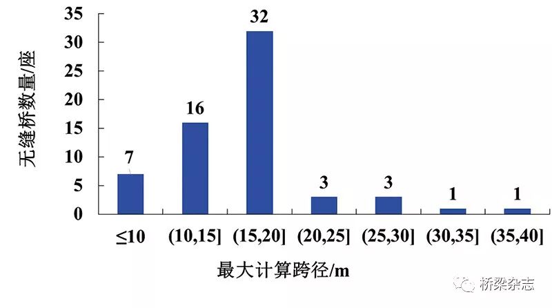

图4 无缝桥跨径分布图
(多孔桥梁取单孔之最大跨径)

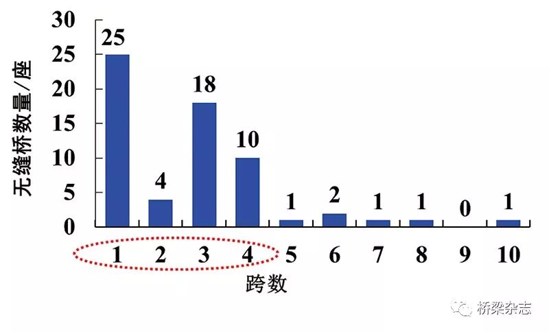

图5 无缝桥跨数分布图
由图4可见:无缝桥的单孔跨径以15~20m为最多,共有32座,占52%;建成桥梁中,最大单孔跨径为33.2m,是湖南益阳的益常高速跨线天桥,上部结构为(11.4+33.2+11.4)m的三跨连续梁。从单孔跨径指标来看,中国所建的桥梁也均属于中、小跨径桥梁。在跨数方面,由图5可知:单跨、3跨与4跨的无缝桥在中国应用较多,分别为25座、18座和10座。跨数最多的是广东清远的龙塘桥,上部结构为(2x11,4+11.1+11.65+4x9.15+2x13.55)m钢筋混凝土I形梁,相邻两跨梁肋间加设连接钢板,桥面连续。

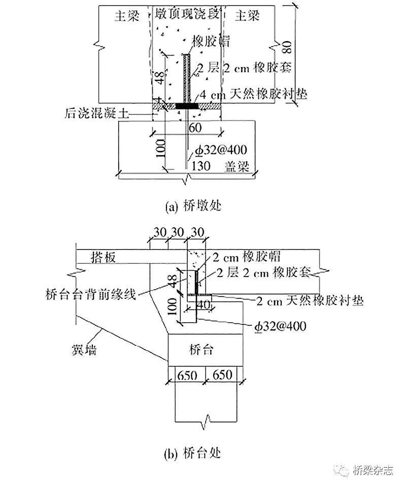

福建省漳州市的锦浦桥,桥长52.8m,桥宽30m,上部结构为3孔钢筋混凝土空心板梁,标准跨径16m;下部结构为双柱墩、埋置式桥台,基础均为灌注桩。桥梁上部结构病害严重,下部结构技术状况良好,决定将其改造为整体桥。为减小整体化后结构的超静定次数、及其由此引起的温度次内力,上部结构与墩、台的联结采用铰接,这样结构体系既不是采用支座联结的连续梁,也不是采用刚性联结的连续刚构,而是介于二者之间的一种准刚构。主梁与墩台基础之间只传递竖向力、水平力,但不传递弯矩。

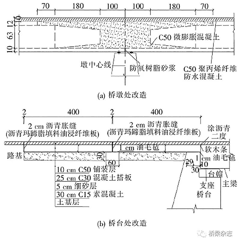

另一座为福建省漳州市的十里桥,桥长111.85m,为6跨钢筋混凝土空心板桥,标准跨径16m,结构简支,桥面连续。该桥为旧桥和新桥组成的双幅桥,旧桥宽12.5m。随着交通流量不断提高和超载车辆的日益增加,旧桥病害严重,故对其进行加固改造。桥墩处将每跨空心板梁端混凝土凿除,加设负弯矩筋,并与原纵向钢筋连接,浇筑微膨胀混凝土将相邻跨两梁连为一体,形成连续板。为抵抗结构连续化改造后内支点的负弯矩,并提高斜截面抗剪承载力,对支点进行了截面壁厚加大的处理。桥台改造时,凿低桥台背墙高度使台后引板通过,背墙顶设有一层油毛毡作为滑动面。梁端与搭板间布置下部联结钢筋来传递轴向力。引板与背墙间设置一道施工缝,缝上部填塞软木条,以防止主梁转角变形向引板传递,减小联结处的负弯矩、控制裂缝的产生。每侧桥台后,设置2块引板,2块引板间、搭板与路基间,各设置1条胀缝来吸收桥梁上部结构(包括搭板系统)产生的纵桥向位移,并缓解刚性路面约束膨胀引起的纵向压力。引板底均匀铺设一层细砂,以降低搭板与地基的摩阻力,更好地传递主梁的伸缩变形。
