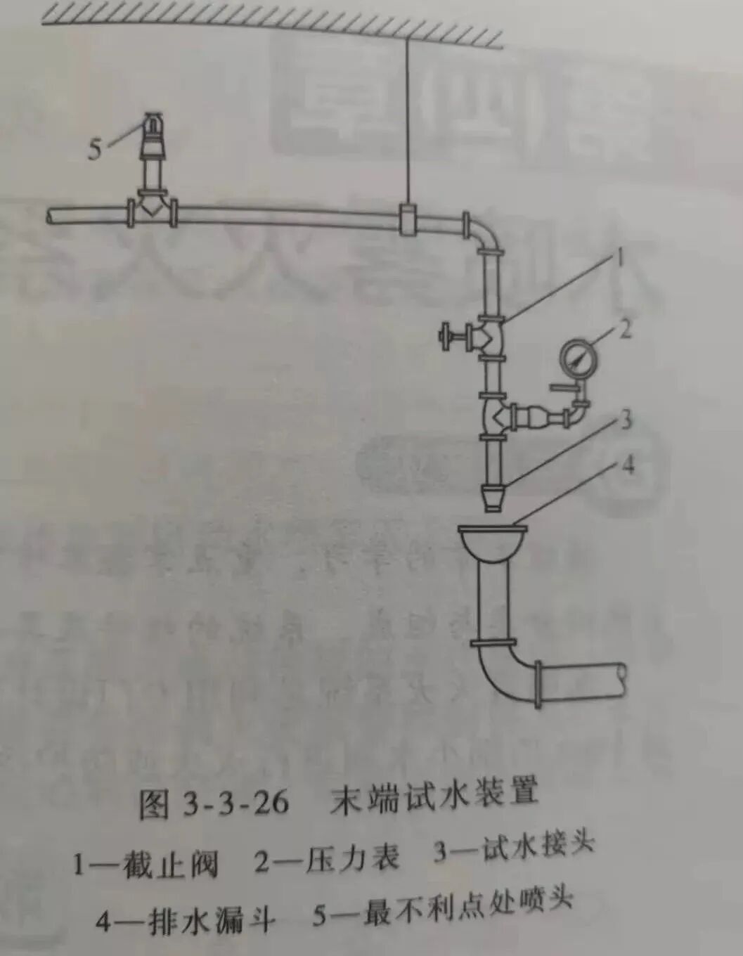

概念
安装在系统管网或分区管网的末端,主要是用于检验系统启动、报警及联动等功能的装置。末端试水装置的试水接头相当于一个标准喷头的放水口。
基本组成
末端试水装置由试水阀、压力表、试水接头等组成。
主要作用
检验系统的可靠性,测试干式系统和预作用系统的管道充水时间。
4
设置要求
1.每个报警阀组控制的最不利点喷头处应设置末端试水装置,其他防火分区和楼层的最不利点喷头处应设置直径为 25mm 的试水阀。 2.末端试水装置和试水阀应有标识,设在便于操作的部位,距地面高度宜为 1.5m,且应配备有足够排水能力的排水设施。 3.末端试水装置试水接头出水口的流量系数应与同楼层或同防火分区内选用的最小流量系数喷头相等。 4.末端试水装置的出水,应采用孔口出流的方式排入排水管道。排水立管宜设伸顶通气管, 且管径不应小于 75mm。
5.报警阀处的排水立管宜为DN100。
5
现场检查
末端试水装置的检查分为外观检查和功能检查。 外观检查主要包括外观标识和外观质量检查。末端试水装置要有清晰的铭牌、安全操作指示标识和产品说明书。水流指示器上有水流方向的永久性标识;末端试水装置的试水阀上有明显的启闭状态 标识。 功能检查主要是检查末端试水装置的密封性能,试验压力为工作压力的1.1倍,稳压5分钟,无泄漏即可。 末端试水装置手动(电动)操作方式灵活,便于开启,信号反馈装置能够在末端试水装置开启后输出信号,试水阀关闭后,末端试水装置无渗漏。
