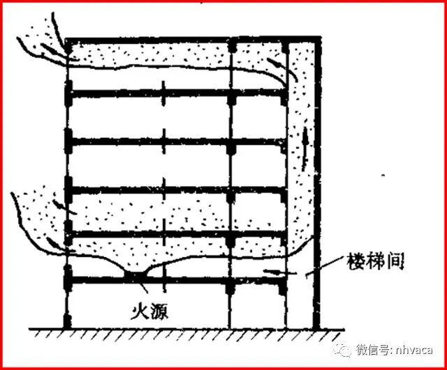

烟气的扩散:
烟气扩散与控制区域划分:
发生火灾时的首要任务是把烟气控制在一定区域并迅速排出室外,以防止烟气蔓延到其它区域尤其是疏散通道中。

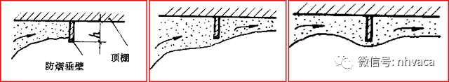

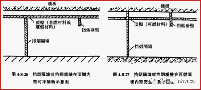

防烟分区:以屋顶挡烟隔板,挡烟垂壁或从顶棚向下突出500mm的梁为界,从地板到屋顶或吊顶之间的空间。
防烟分区的划分原则:
凡需要设置排烟设施的走道、房间(不包括净空高度超过6m的房间)、应采用挡烟垂壁、隔墙或从顶棚下突出不小于50cm的梁划分防烟分区。

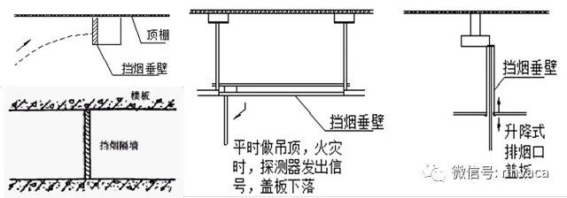

挡烟垂壁的设置:
用不燃烧材料制成,从顶棚下垂不小于500mm固定或活动挡烟设施。

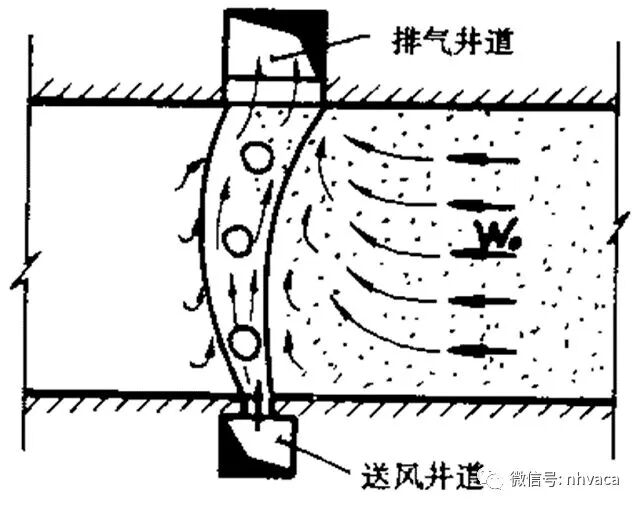

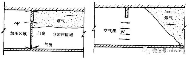

加压防烟方式:
在建筑物发生火灾时,对着火区以外的区域进行加压送风,使其保持一定的正压,以防止烟气侵入的防烟方式称为加压防烟。因为加压区域和非加压区域之间有若干常规的挡烟物,如墙壁、楼板及门窗等,挡烟物两侧的压力差可有效地防止烟气通过门窗周围的缝隙和围护结构缝隙渗漏过来。
加压防烟方式的优点是能有效地防止烟气侵入所控制的区域,而且由于送入大量的新鲜空气,特别适合于作为疏散通道的楼梯间,电梯间及前室的防烟。

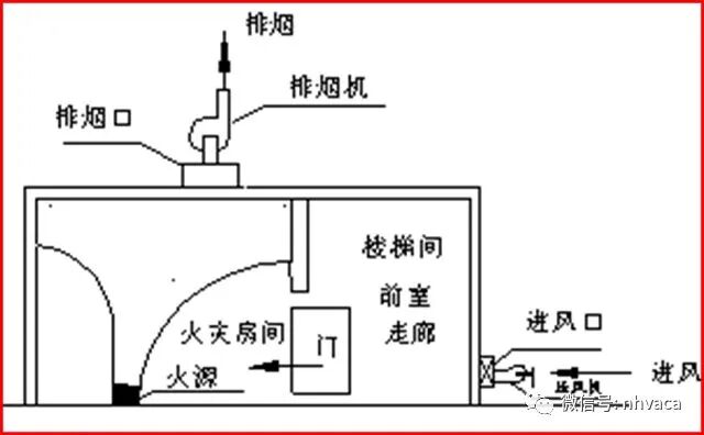

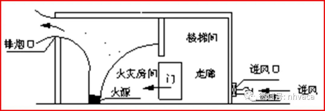

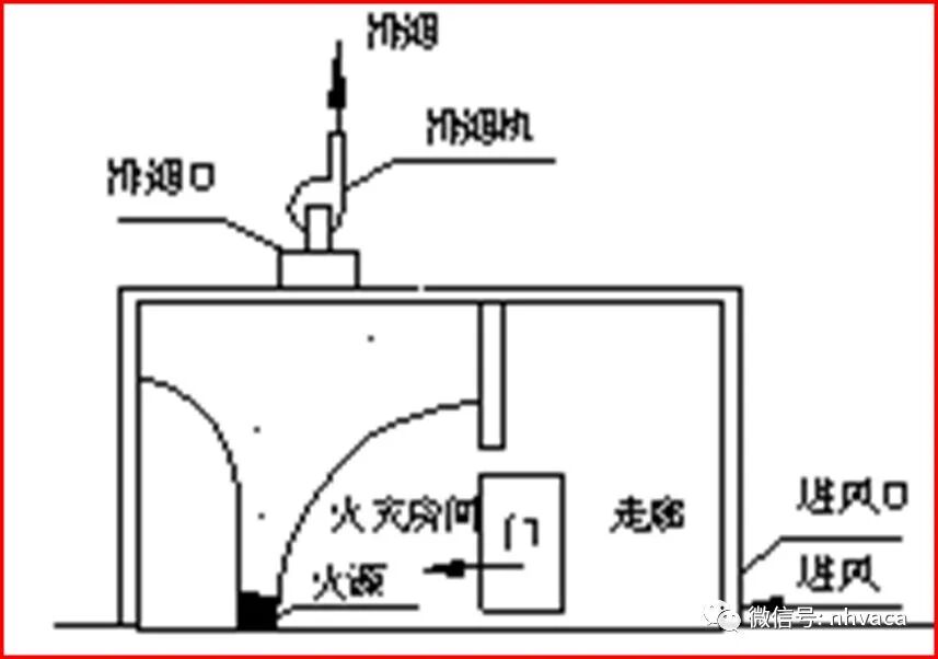

正压送风排烟:用送风机给走廊、楼梯间前室和楼梯间等送新鲜空气,使这些部位的压力比着火房间略大些,烟气经过专门设计的排烟口或外窗以自然排烟的方式排出。

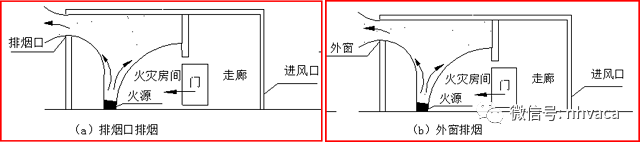

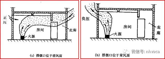

自然排烟:利用火灾时产生的热烟气流的浮力和外部风力作用,通过建筑物的对外开口把烟气排至室外的排烟方式。在自然排烟设计中,必须有冷空气进口和热烟气的排烟口,排烟口可以是建筑物的窗,亦可以是专门设在侧墙上的排烟口。

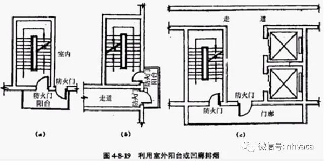

除建筑高度超过50m的一类公共建筑和建筑高度超过100m的居住建筑外,靠外墙的防烟楼梯间及其前室、消防电梯间前室和合用前室,宜采用自然排烟方式。

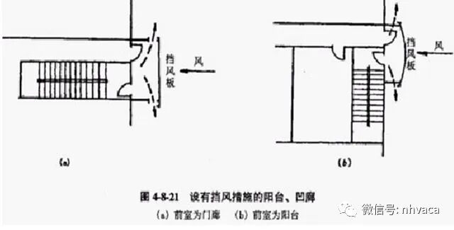

为了减少室外风压对自然排烟的影响,排烟口部位宜尽量设置与建筑物型体一致的挡风措施。

室外风速、风向随气象情况变化。

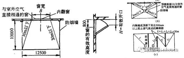

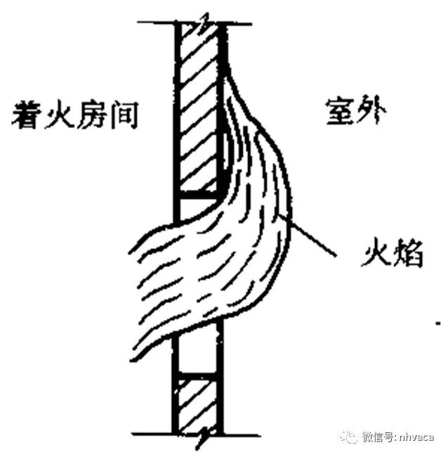

自然排烟口的面积,一般可取地板面积的1/50。

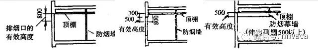

排烟口应该设置在距顶棚800mm以内。不管窗的高度有多高,起排烟作用的有效高度是顶棚以下的800mm。

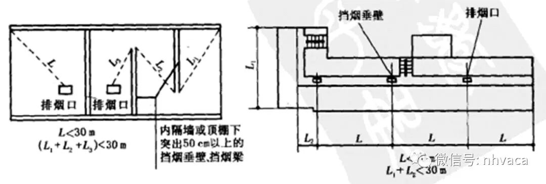

防烟分区内的任何地点至排烟口的水平距离应在30m以内。

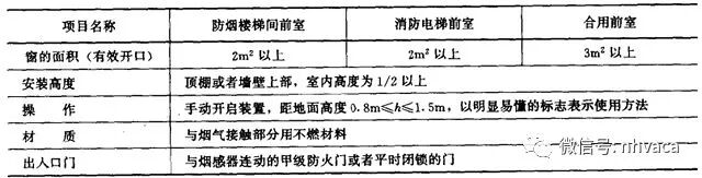

当利用防烟楼梯间前室、消防电梯前室和合用前室直接对外开启的窗自然排烟时,应符合下表的规定:

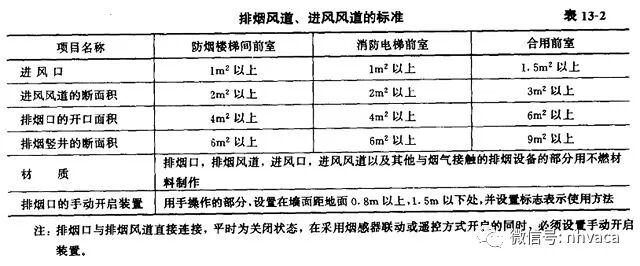

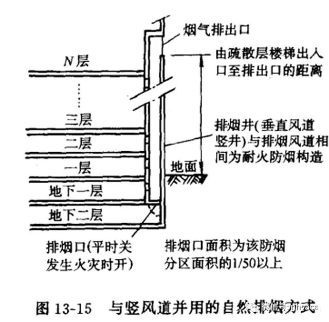

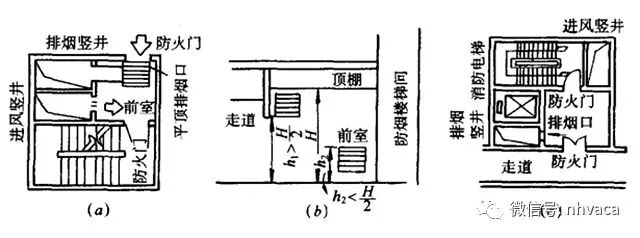

不靠外墙的防烟楼梯间前室、消防电梯前室和合用前室活虽靠外墙但不能开窗者,可采用竖井进行自然排烟,应符合下列要求:
排烟风道、进风风道要求,见表。
排烟口宜设置在前室内走道与前室相同门的上部,排烟口宽度与门宽相同。当排烟口不能设在门上部时,可以设在前室入口门附近净高1/2以上的墙面上,进风口设置在前室净高1/2以下墙面上。
自然排烟竖井顶部应高出屋面,出口应装金属百叶窗,其下缘距屋面不宜小于1m。自然进风竖井的室外空气吸入口,宜设在建筑物的下部。
排烟竖井要求严密防止渗漏;排烟口与进风口关闭时应保持严密。

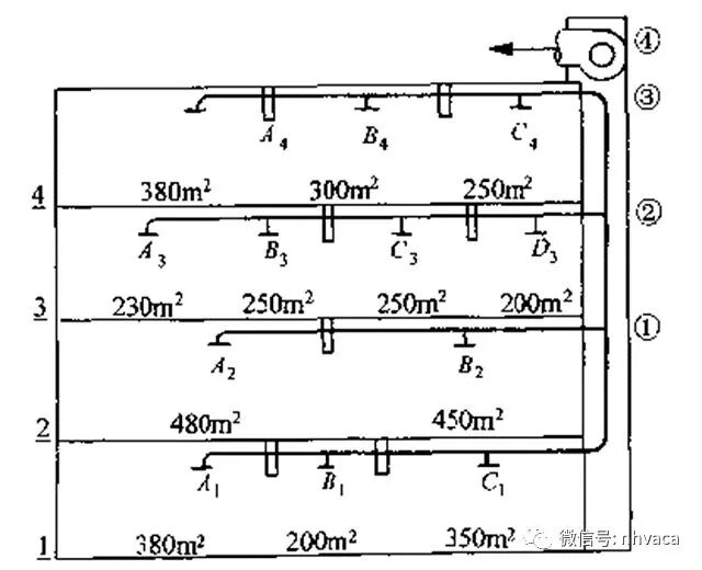

选择排烟风机,应增加漏风系致,一般采用10%-30%。排烟系统的管道,应按系统最不利条件考虑也就是按最远两个排烟口同时开启计算。
排烟系统的布置:
走道与房间的排烟系统宜分开设置。走道的排烟系统宜竖向布置,房间的排烟系统宜按防烟分区布置。

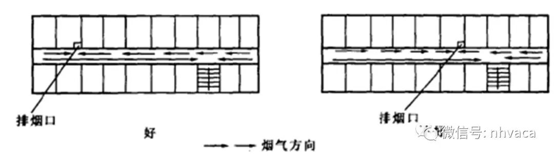

排烟气流应与机械加压送风的气流合理组织,并尽量考虑与疏散人流方向相反。
机械排烟系统与通风和空气调节系统分开独立设置,当有条件利用通风和空气调节系统进行排烟时,必须采取可靠的防火安全措施,如设有在火灾时能将通风和空气调节自动切换为排烟系统的装置。系统应符合排烟系统的要求。
为防止风机超负荷运转,排烟系统竖直方向可分成数个系统,不过不能采用将上层烟气引向下层的风道的布置方式。
每个排烟系统设有排烟口的数量不宜超过30个。

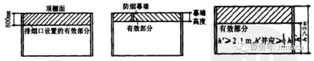

排烟口应尽量设置在防烟分区的中心部位,排烟口到该防烟分区最远点的水平距离不应超过30m。
排烟口必须设置在距顶棚800mm以内的高度上。对于顶棚局度超过3m的建筑韧,排烟口可设在距地面2.1m的高度上,或者设置在地面与顶棚之间1/2以上高度的墙面上.
为防止顶部排烟口处的烟气外溢,可在排烟口—侧的上部装设防烟幕墙。

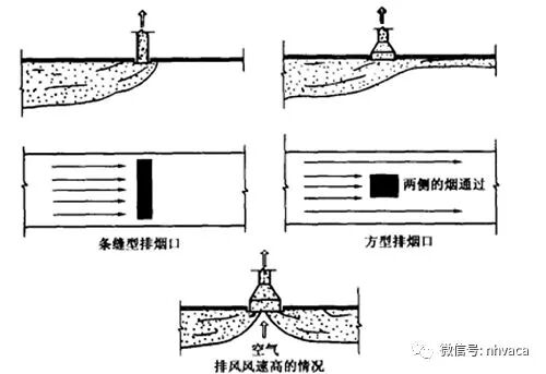

在排烟通道中,条缝形排烟口对于整个通道都是有效的,而方形排烟口则不容易排掉通道两侧的烟气。

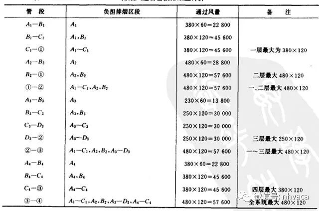

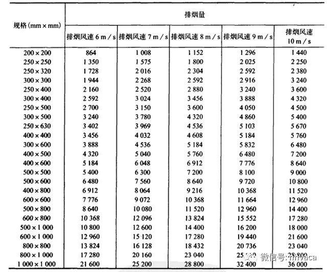

排烟风道风量的确定。
风道内通过的风量,应按该排烟系统各分支风管所有排烟口中最大排烟口的两倍计算。
排烟风速:当采用金属风管时,不应超过20m/s;当采用混凝土砌块、石板等其他非金属材料风道时,不应超过15m/s。

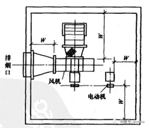

应设置在该排烟系统最高排烟口的上部,并宜设在用耐火极限不小于2h的隔墙隔开的机房内,机房的门应采用耐火极限不低于0.6h的防火门。
为了方便维修,排烟风机外壳至墙壁或设备的距离不宜小于60cm。

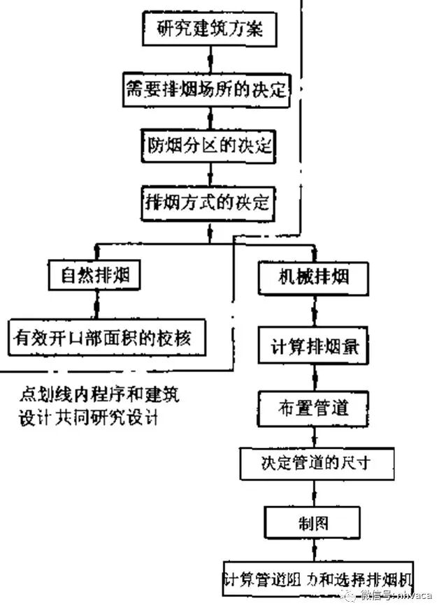

排烟风机的选择:
排烟风机的风量。应在计算的系统排烟量的基础上考虑一定的排烟风道漏风系数,金属制风道漏风系数取1.1—1.2,混凝土风道漏风系数取1.2-1.3。
排烟风机的风压。应按排烟系统最不利条件进行水力计算得到,即应满足当该系统最远的两个防烟分区内的排烟口同时开启的条件。
防排烟系统原理图
