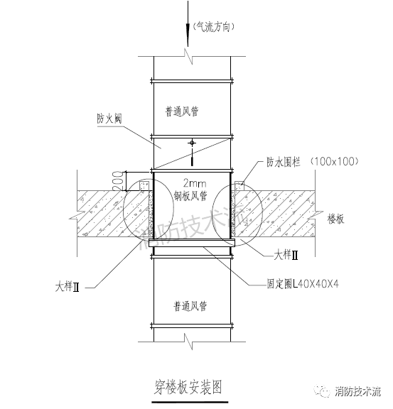

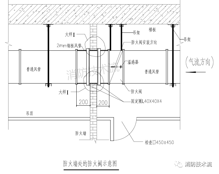

  • 通风、空气调节系统的风管在下列部位应设置公称动作温度为70℃的防火阀:
     1 穿越防火分区处;
     2 穿越通风、空气调节机房的房间隔墙和楼板处;
     3 穿越重要或火灾危险性大的场所的房间隔墙和楼板处;

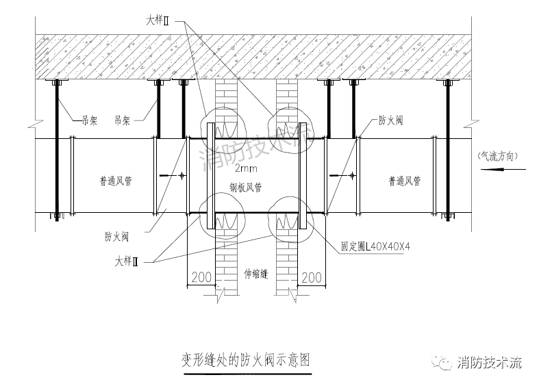

     4 穿越防火分隔处的变形缝两侧;
     5 竖向风管与每层水平风管交接处的水平管段上。

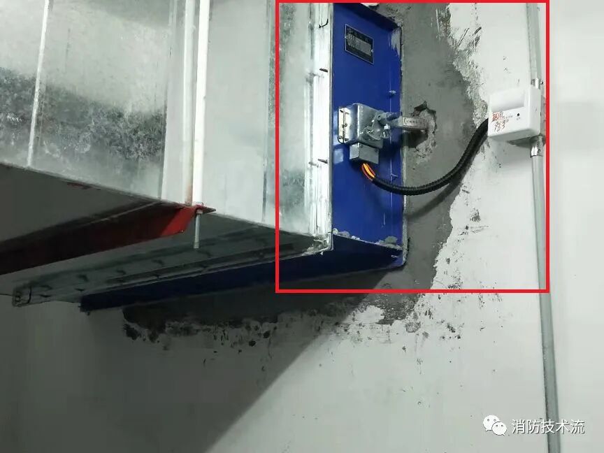

一、安装在防火墙处
二、安装在变形缝处
三、安装在楼板处

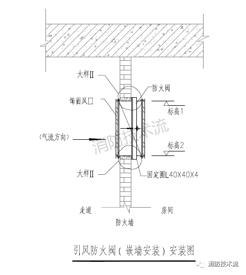

四、嵌墙安装

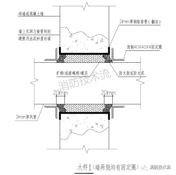

五、墙两侧有固定圈
六、墙或楼板只有一侧有固定圈
