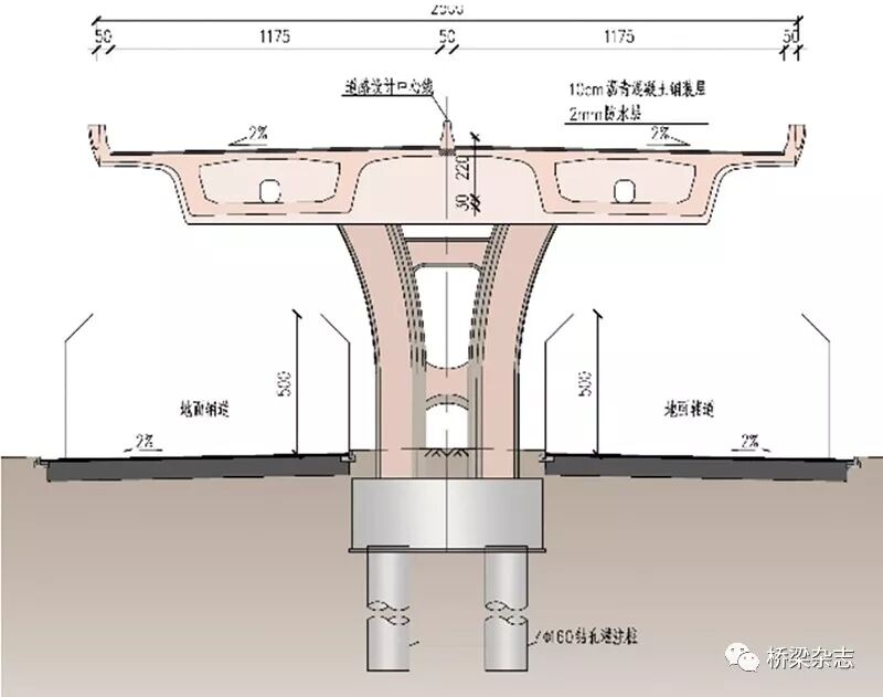

标准等宽段桥宽25.0m,采用双箱单室布置,单幅宽度12.1m,两幅之间现浇缝宽度0.6m。在墩顶处通过墩顶横梁连接左右幅箱梁形成整体,墩顶横梁兼做体外预应力钢束锚固横梁。
变宽段桥宽根据道路线形需要加宽,桥宽为25.0~46.5m不等,分为单侧加宽和两侧加宽两种形式。左右幅单独考虑,通过挑臂变窄+箱室宽度变化实现变宽。双侧变宽段横桥向均采用4片主梁,整体布置为4箱单室截面;单侧变宽段横桥向均采用3片主梁,整体布置为3箱单室截面。
图3 主线高架标准段横断面

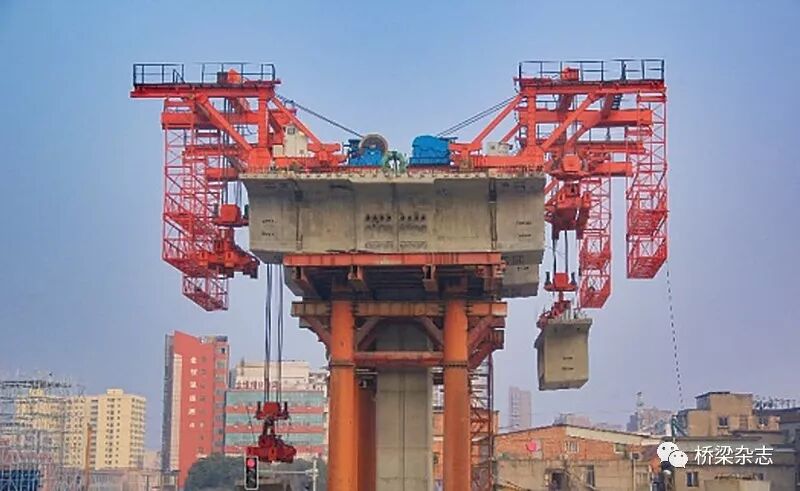

图5 标准等宽段双幅架桥机同步架设
图6 架设过程中的变宽节段梁

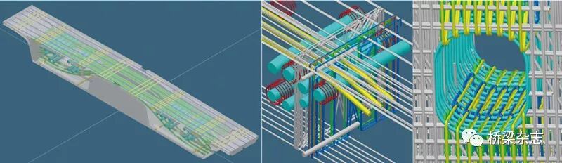

节段梁墩顶横梁构造复杂、钢筋钢束密集、施工预埋件众多,运用BIM技术,对墩顶横梁和预制节段梁的复杂构造、施工预埋件等进行了全程精细化建模和碰撞检查,虚拟现实交互全过程指导现场施工,并结合BIM技术成果对设计进行优化,提高工效。
图8 BIM技术助力精细化设计

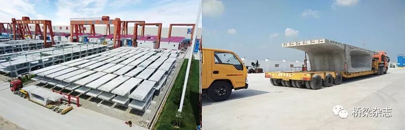

节段梁和钢箱梁均为工厂生产、现场拼装的方式,可以说主线高架上部结构的工厂化生产率接近100%。下部结构中桩基、立柱也是采用钢筋模块整体工厂化生产的方式,大大提高了工程质量和施工速度。
图9 节段梁工厂预制和梁段运输

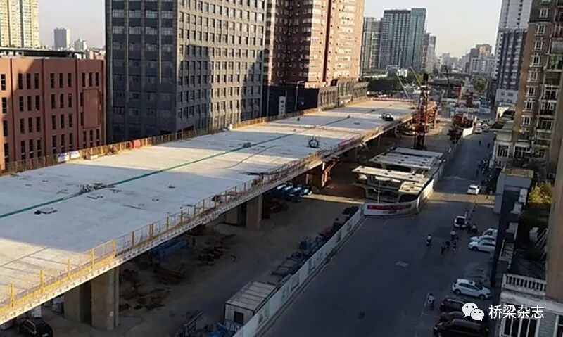

根据桥梁跨径和建设条件因地制宜选择施工工艺,分别选取合适的逐跨拼装和悬臂拼装2种施工方法。标准等宽段采用架桥机双幅同步架设施工,变宽段多箱多室“Z”字形双幅桥机横移同步架设,架设效率以及架桥机重复使用率提高一倍。
墩梁固结体系、单箱单室节段预制运输、双幅同步架设拼装、以体外预应力为主的混合配束体系等,从设计标准化和施工快速化两方面着手,大幅提高拼装施工速度,快的达到6天一跨,10个月完成节段梁拼装,实现了预制拼装结构设计与施工充分融合。
图10 路口大跨悬臂拼装
图11 节段梁拼装施工现场
