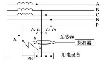

知识点:剩余动作电流
什么是剩余电流?
是指低压配电线路中各相(含中性线)电流矢量和不为零的电流。通俗讲当用电侧发生了事故,电流从带电体通过人体流到大地, 使主电路进出线中的电流I相和I中的大小不相等,此时电流的瞬时矢量合成有效值称为剩余电流。
剩余电流产生的原因是什么?
剩余电流产生的原因有很多,例如:
①导线绝缘层老化破损;
②导线安装施工不规范,如导线不穿阻燃管,直接埋于墙内等;
③导线施工质量粗糙,偷工减料,使用钢管穿线时钢管内壁刮伤导线绝缘层;
④电气设计不当,包括使用者随意增加负荷,造成导线过负荷而发热,导线绝缘层老化失效;
⑤线路受自然条件影响,如导线碰树,大风吹断导线,空气潮湿导致导线绝缘水平下降;
⑥各种人为的破坏造成断线等。
剩余电流的危害主要有哪些?
剩余电流的大小意味着漏电的严重程度,线路中有电流经过时,线路会发热 ,当线路中剩余电流过大时,线路的温度会不断地升高,甚至是烧毁线路,引起电气火灾事故, 严重威胁着生命及财产安全。
0       4
剩余电流保护原理是怎样的?
剩余电流式电气火灾监控探测器利用电流互感器检测电流的原理来检测剩余电流的大小,以防止电气火灾的发生。
保护原理如图所示:图中IA、IB 、IC为相电流,IN为中性线电流,Id为相线在a点的对地剩余电流,S 为任一封闭面。
根据基尔霍夫定律,流入任一封闭面S的电流有效值相量之和等于零,则有IA+IB+IC-IN-Id=0整理得IA+IB+IC-IN=Id 。在正常情况下,三相电流的矢量和与N 线中流过的电流大小相等,方向相反,相互抵消。
但是如果线路绝缘劣化或其它原因 导致A相线在a点产生对地电流,则在图中的S处电流互感器的线圈中将感应出与剩余电流Id大小成正比的电流, 其数值大小反映了配电线路及电气设备中电流的泄露情况。
漏电断路器就是利用上述原理,由零序电流互感器CT,漏电检测电路,脱扣器组成。
被保护电路有漏电或人体触电时,只要漏电或触电电流达到漏电动作电流值,零序电流互感器的二次绕组就输出一个信号,       经过集成电路放大器放大后送给CPU,       CPU输出驱动信号使漏电脱扣器动作驱动断路器脱扣,从而切断电源起到漏电和触电保护作用。

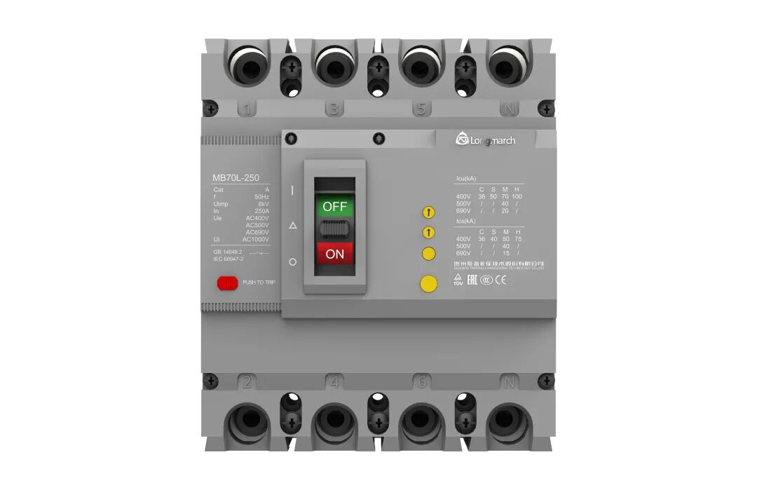

擎云·MB70L系列智慧物联剩余电流保护断路器
