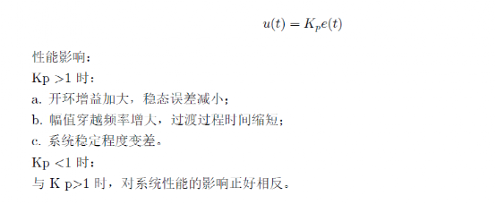

1 .1.1 比例 (P) 控制
控制器的输出与输入误差信号成比例关系。偏差一旦产生,控制器立即就发生作用即调节控制输出,使被控量朝着减小偏差的方向变化。
Kp 越大,偏差减小越快。但易引起震荡,在延迟环节较大时,Kp 越小,引起震荡可能性越小,调节速度越慢。单纯的比例控制存在稳态误差不能消除。

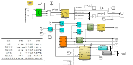

2.1传统PI电流调节器
传统PI电流调节器如公式(1)所示,对d、q轴电流进行分别调节。

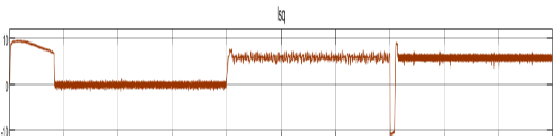

图1 传统PI电流调节器
图2 传统PI电流调节器q轴电流阶跃响应
基于传统PI电流调节器的FOC中q轴电流阶跃响应虽然具有较快的上升速度但超调量很大。

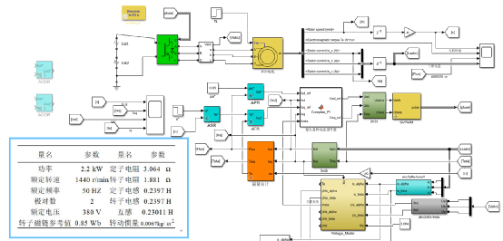

2.2复矢量PI电流调节器
传统的线性 PI 调节器将电流内环分离成 d、q 轴两个控制环,由于两个环路之间存在交叉耦合项并不能实现完全独立设计。而复矢量调节器将 d、q轴的电流环当作一个整体,与传统方法相比具有更优的控制性能和参数鲁棒性。
将电机数学模型的状态方程中的反电动势项略掉后进行拉普拉斯变换,得到定子电流到电压的传递函数如式(2)所示。
根据公式(2),可以设计复矢量调节器如式(3).
图(3)是基于复矢量调节器的电流环的控制框图。
图3 基于复矢量调节器的控制框图

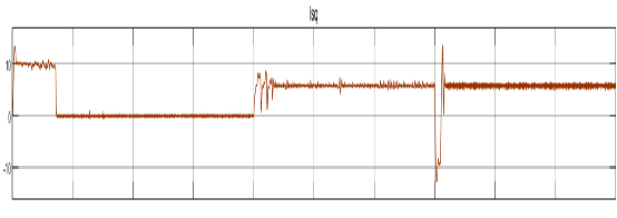

图4 复矢量PI电流调节器
图5 复矢量PI电流调节器q轴电流阶跃响应
基于复矢量PI电流调节器的FOC中q轴电流相比较于基于传统PI电流调节器的动态效果要好一些,稳态时的谐波也更小一些。

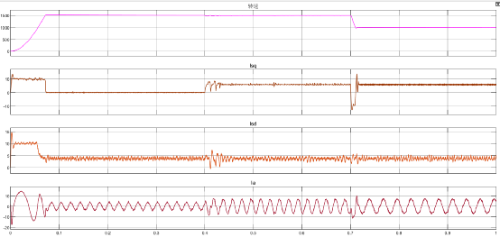

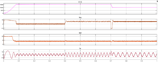

三、基于不同PI时的FOC波形对比分析
(a)传统PI电流调节器
(b)复矢量PI电流调节器
图6 各工况下的运行仿真情况
从图6可以看出,在突加、减负载时,q 轴电流能迅速跟踪指令值,电机转速略有变化后很快恢复至稳定值,同时 d 轴电流基本维持恒定,验证了复矢量PI电流调节器的有效性。

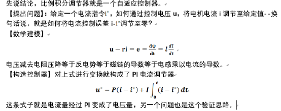

4.1对PI电流调节器的思考
为什么电压量自经过PID控制器就变成电流量?电流量自经过PID控制器就变为电压量?
