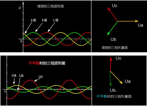

三相不平衡是指在电力系统中三相电流(或电压)幅值不一致,且幅值差超过规定范围。由于各相电源所加的负荷不均衡所致,属于基波负荷配置问题。发生三相不平衡即与用户负荷特性有关,同时与电力系统的规划、负荷分配也有关。在电网系统中,三相平衡主要指的是三相的电压相量的大小相等,而且如果按照A、B、C的顺序进行排列,他们两两之间构成的角度都为2n/3。而三相不平衡就是指相量大小、角度的不一致。《电能质量三相电压允许不平衡度》(GB/T15543-1995)适用于交流额定频率为 50 赫兹。在电力系统正常运行方式下,由于负序分量而引起的 PCC 点连接点的电压不平衡。该标准规定:电力系统公共连接点正常运行方式下不平衡度允许值为 2%,短时间不得超过 4%。
图例:
理想的三相波形图与不平衡时的三相波形图
