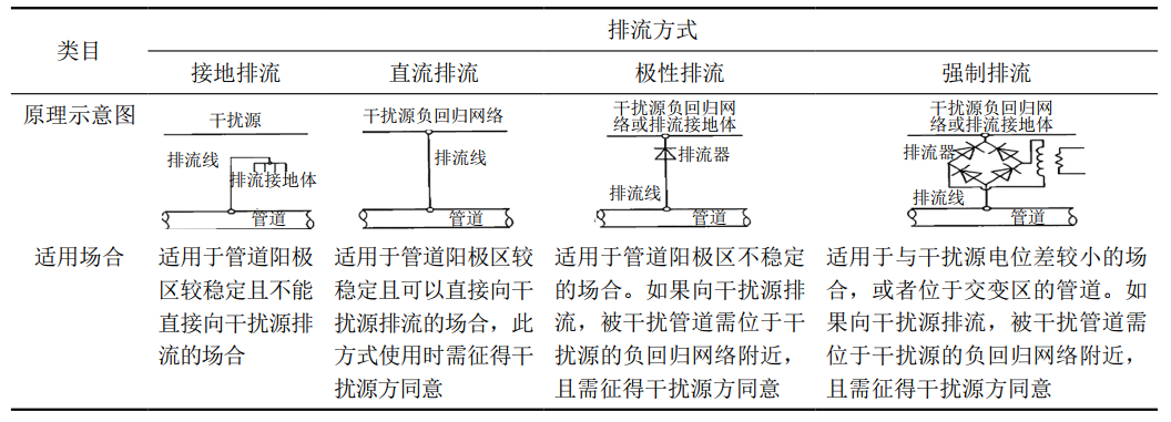

根据管道直流杂散电流调查和测试结果,选择排流保护、阴极保护、防腐层修复、等电位连接、绝缘隔离、绝缘装置跨接和屏蔽等干扰防护措施。对于已采用强制电流阴极保护的管道,应首先通过调整现有阴极保护系统抑制干扰。当调整被干扰管道的阴极保护系统不能有效抑制干扰的影响时,应采取排流保护及其他防护措施。常用的排流保护措施如表?1所示。
表 1 管道直流干扰常用的排流保护方式

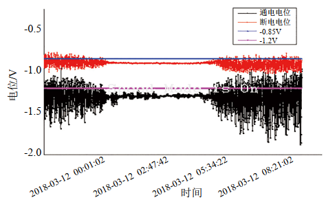

位于北京沿线的某管道阴保站恒电位仪运行不稳定,经常自动停机。根据GB/T?21246―2007《埋地钢质管道阴极保护参数测量方法》等规定,采用极化探头或试片法测试管地电位并消除土壤IR降的影响,使用UDL2数据记录仪对管道沿线电位进行24小时测试。检测数据显示管道自然电位偏负,在投用恒电位仪并将预制电位设置为﹣0.86?V后,测得阴极保护通电电位在﹣1.0?V ~2.0?V之间跳动,见图?1。
图 1 管道24小时电位检测数据
从图?1可以看出,在夜间即地铁停运阶段,通电电位及断电电位均比较平稳,而在白天其电位均波动剧烈。通过调查管道周围环境和测试管道阴极保护数据,发现距离管道约3?km处有北京地铁燕房线,且测试桩管道电位白天波动剧烈和夜间管道电位变为平稳的时间与地铁运行时间近乎一致,因此可以基本判断该处管道受到地铁影响。进一步研究该处测试桩处的断电电位,发现在地铁运行阶段,有部分断电电位正于﹣0.85?VCSE。据此判定该处管道处于欠保护状态。
通过调整阴极保护系统未能有效抑制干扰影响。经测试电位偏正位置平均通电电位在﹣0.3?VCSE左右,确定为直流杂散电流的流出点。此后对该管段开展直流干扰整治,对杂散电流流出区域管道防腐层和本体缺陷进行修复,同沟敷设两条排流锌带进行直接排流,缓解了直流干扰。在原受干扰段每隔2?km埋设阴极保护测试试片和ER腐蚀速率探头,监测该处管道的电位变化和腐蚀速率。
整改措施完成一年后,通过24小时电位数据监测,原受干扰管段断电电位均负于﹣0.85?VCSE,管道处于有效保护状态,达到了预期整治目的。
