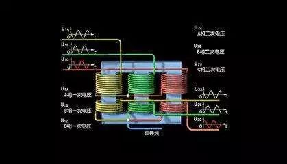

电工在工作中经常会遇到这样的问题,一般只要按照容量与以下系数的乘积就可以得到基本估算值,与实际值非常接近,完全可以满足工作需要,不必用公式做繁琐的运算,以10KV变0.4KV的变压器为例,高压侧容量乘以0.06即是高压侧额定电流值4.8安,低压容量乘以1.5即为低压侧额定电流值120安。 图片
