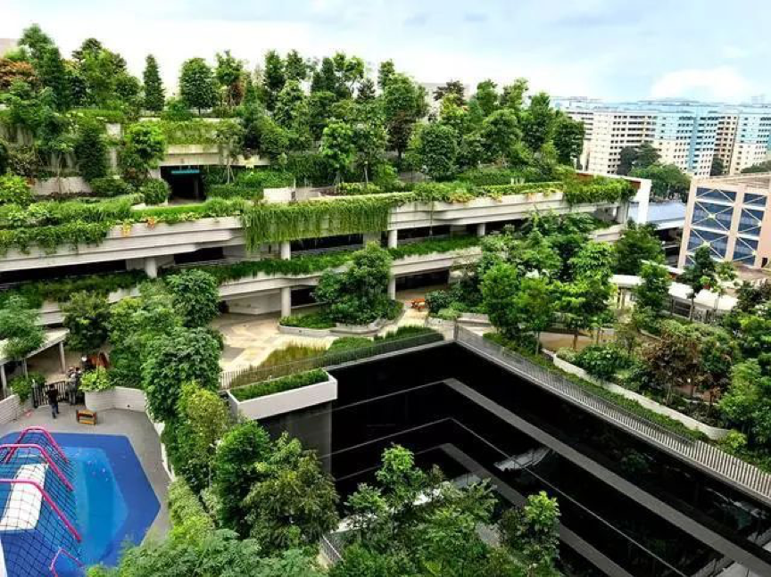

▲ 海军部村庄的蓝绿景观(图源网络)

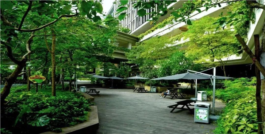

▲ 邱德拔医院内部公共空间(图源网络)

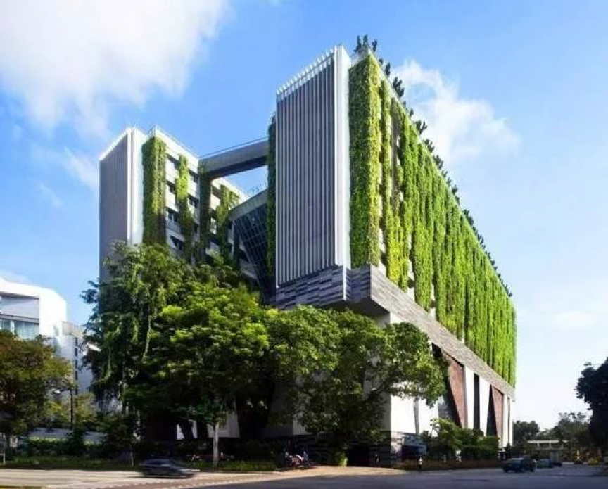

新加坡设计界普遍把立体绿化与建筑的结合形式总结为:屋顶绿化(屋顶花园)、空中花园、垂直绿化、种植阳台以上四种类型。但是,根据新加坡建筑的实地调研发现,设计策略并非单纯通过以上四种表现形式来展现。此后,建筑师从单纯的屋顶花园、垂直生态墙设计,到将体绿化与建筑形态、功能、空间、构件的结合应用,它们成就了立体绿化与建筑一体化设计策略。立体绿化将不再是建筑中简单的装饰,而是和建筑结合为一个整体,在建筑中发挥有机的生态、景观、实用功能。例如,屋顶绿化、空中阳台等立体绿化表现方式,是建筑半室外空间的一种转换利用;垂直绿化、阳台种植等立体绿化形式,则是建筑墙体、阳台构件与植物结合设计的成果;将屋顶花园作为休闲娱乐场所,更是利用绿化植物重新赋予了屋顶新的功能。
(2)主动式的绿色建筑节能设计
除了被动式设计手法外,主动式绿色建筑也已成为新加坡新建建筑的主流。为了支持绿色建筑行业,建设局下属的教育和研究机构—新加坡建设专科学院已设定了在2020年以前培养20,000名专业级、经理级、工程师级和技术人员级绿色建筑专家的目标。通过专业培训的建筑设计师在设计时,通过跨学科交流合作,将能源、资源、建筑设备等内容考虑到具体的建筑设计中,努力做到低能耗、零污染、自循环的环境友好型建筑。本文为“规划师笔记”精选文章。除了新建建筑之外,本土建筑师也进行了大量的改造建筑设计,通过节能设计手法,使得改造建筑达到绿色建筑指标。这类旧办公楼、商场、酒店、混合大楼的节能改造,也不断地给与设计师机会进行经验总结。
▲ 新加坡艺术学院学院大楼的立体绿墙(图源网络)

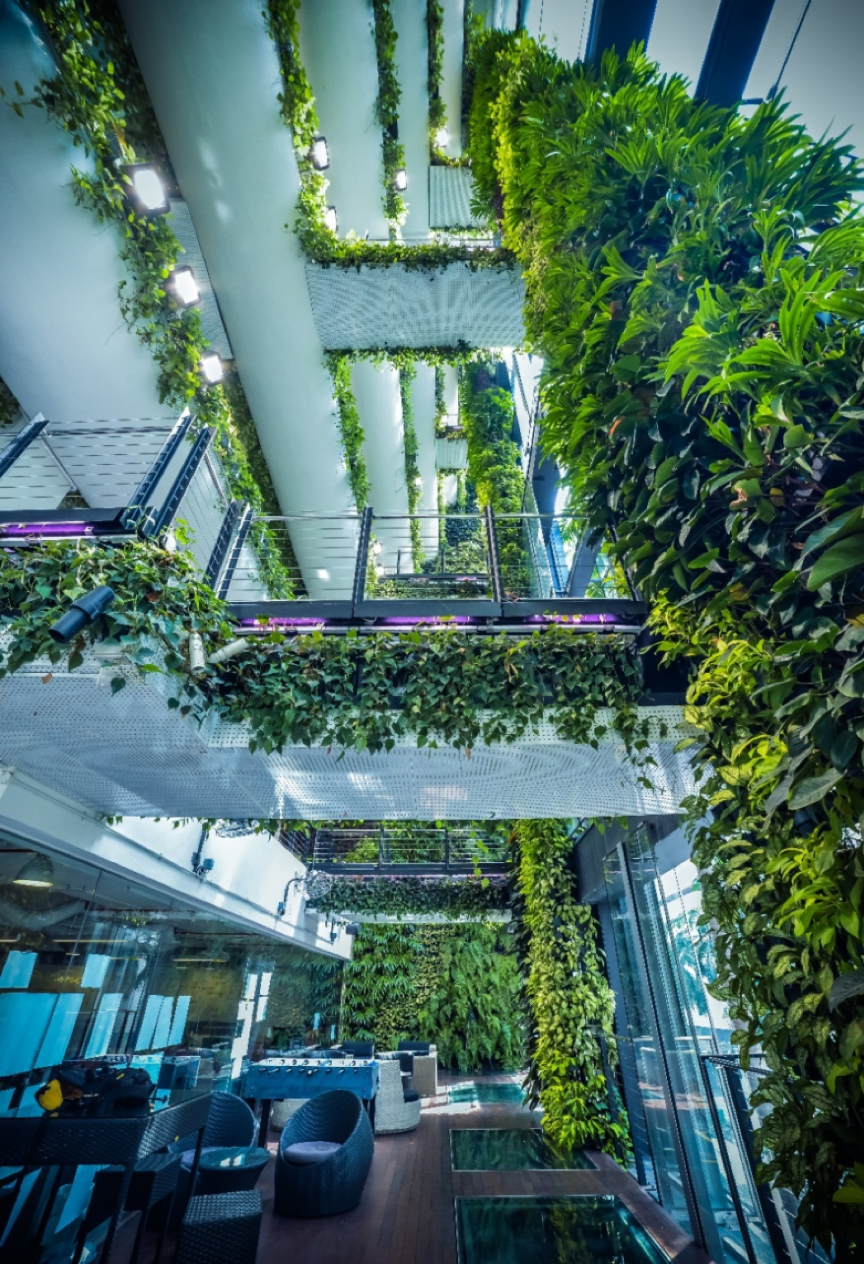

▲ 首个室内通高垂直绿化项目丝丝街158号办公楼(图源网络)
