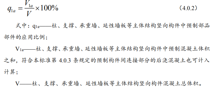

4.0.2柱、支撑、承重墙、延性墙板等主体结构竖向构件主要采用混凝土材料时,预制部品部件的应用比例应按下式计算:
4.0.3当符合下列规定时,主体结构竖向构件间连接部分的后浇混凝土可计入预制混凝土体积计算。
1预制剪力墙板之间宽度不大于600mm的竖向现浇段和高度不大于 300mm的水平后浇带、圏梁的后浇混凝土体积;
2预制框架柱和框架梁之间柱梁节点区的后浇混凝土体积;
3预制柱间高度不大于柱截面较小尺寸的连接区后浇混凝土体积。

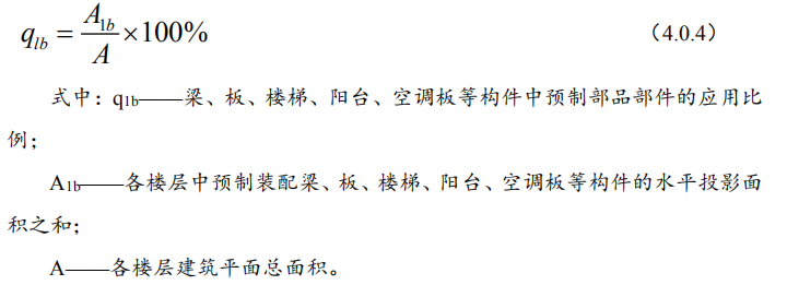

4.0.4梁、板、楼梯、阳台、空调板等构件中预制部品部件的应用比例应按下式计算:
4.0.5预制装配式楼板、屋面板的水平投影面积可包括:
1 预制装配式叠合楼板、屋面板的水平投影面积;
2 预制构件间宽度不大于 300mm 的后浇混凝土带水平投影面积;
3 金属楼承板和屋面板、木楼盖和屋盖及其他在施工现场免支模的楼盖和屋盖的水平投影面积。
