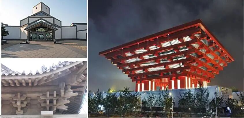

【绿建条文解读】
条文变化情况:新增条文。条文设置用意:文化传承。
建筑风貌设计:吸收传统建筑中适应生态环境、符合绿色建筑要求的设计元 素、方法乃至建筑形式,采用传统技术、本土适宜技术实现具有地区特色的 建筑文化传承。
