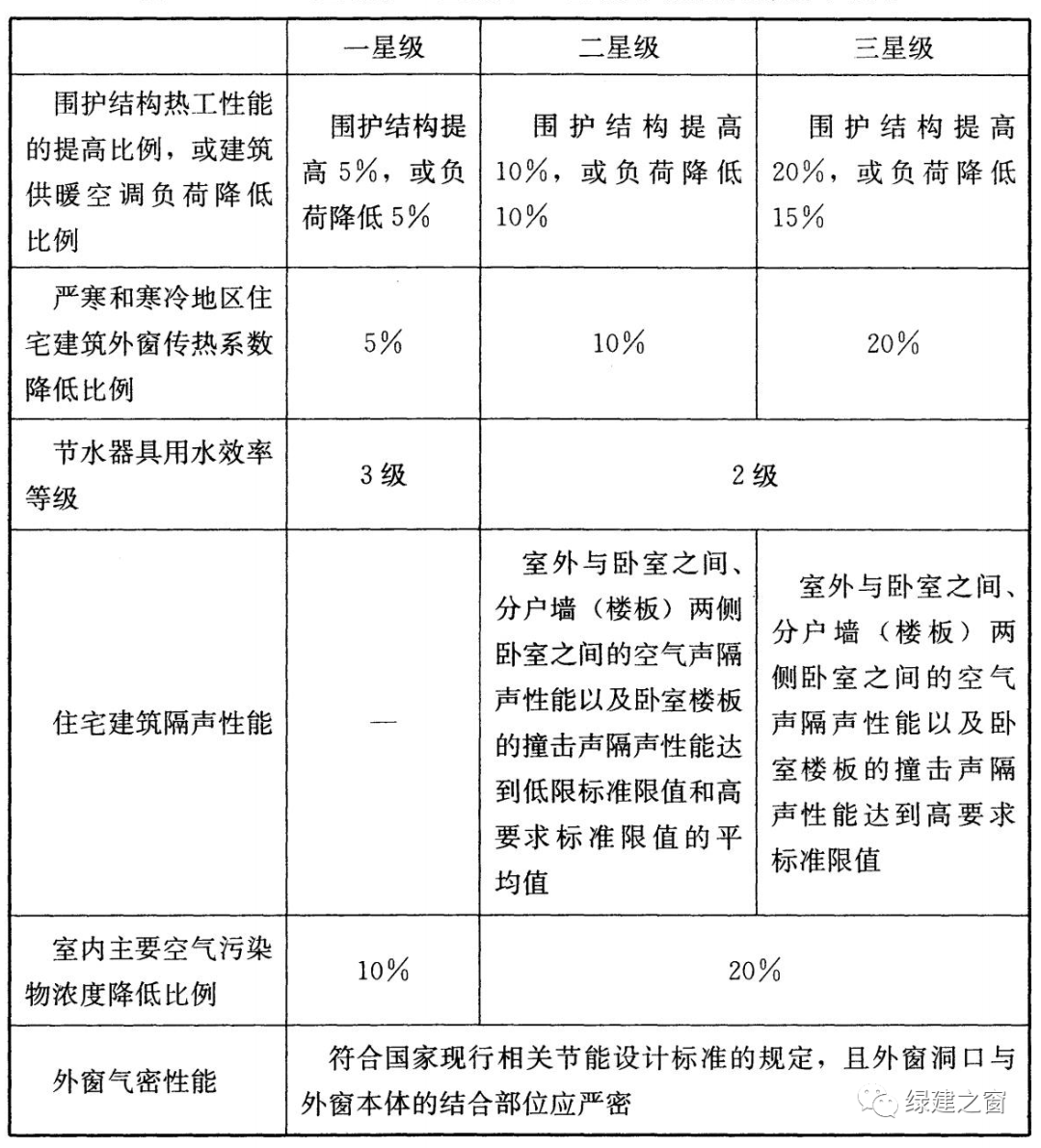

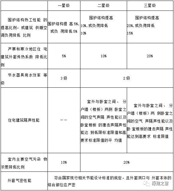

3.2.8绿色建筑星级等级应按下列规定确定:
1 一星级、二星级、三星级3个等级的绿色建筑均应满足本标准全部控制项的要求,且每类指标的评分项得分不应小于其评分项满分值的30%;
2 一星级、二星级、三星级3个等级的绿色建筑均应进行全装修,全装修工程质量、选用材料及产品质量应符合国家现行有关标准的规定;
3 当总得分分别达到60分、70分、85分且应满足表3.2.8 的要求时,绿色建筑等级分别为一星级、二星级、三星级。
表3.2.8 一星级、二星级、三星级绿色建筑的技术要求
注:1 围护结构热工性能的提高基准、严寒和寒冷地区住宅建筑外窗传热系数降 低基准均为国家现行相关建筑节能设计标准的要求。
2 住宅建筑隔声性能对应的标准为现行国家标准《民用建筑隔声设计规范》GB 50118。
3 室内主要空气污染物包括氨、甲醛、苯、总挥发性有机物、氡、可吸入颗 粒物等,其浓度降低基准为现行国家标准《室内空气质量标准》GB/T 18883的有关要求。

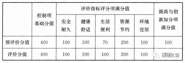

3.2.4绿色建筑评价的分值设定应符合表3.2.4的规定。
表3.2.4绿色建筑评价分值
注:预评价时,本标准第6.2.10、6211、6.2.12、6.2.13、9.2.8条不得分。
【说明】
本次修订的绿色建筑评价分值与本标准2014年版变化较大。控制项基础分 值的获得条件是满足本标准所有控制项的要求。对于住宅建筑和公共建筑,5类指标同等重要,所以未按照不同建筑类型划分各评价指标评分项的总分值。本次 修订,将绿色建筑的评价指标体系评分项分值进行了调整。“资源节约”指标包含 了节地、节能、节水、节材的相关内容,故该指标的总分值高于其他指标。“提高与创新”为加分项,鼓励绿色建筑性能提升和技术创新。
“生活便利”指标中“物业管理'小节为建筑项目投入运行后的技术要求,因此, 相比绿色建筑的评价,预评价时“生活便利”指标的满分值有所降低。
本条规定的评价指标评分项满分值、提高与创新加分项满分值均为最高可能 的分值。绿色建筑评价应在建筑工程竣工后进行,对于刚刚竣工后即评价的建筑, 部分与运行有关的条文仍无法得分。
1 一星级、二星级、三星级3个等级的绿色建筑均应满足本标准全部控制 项的要求,且每类指标的评分项得分不应小于其评分项满分值的30%;
2 一星级、二星级、三星级3个等级的绿色建筑均应进行全装修,全装修 工程质量、选用材料及产品质量应符合国家现行有关标准的规定;
3当总得分分别达到60分、70分、85分且应满足表3.2.8的要求时,绿色 建筑等级分别为一星级、二星级、三星级。
注:1围护结构热工性能的提高基准、严寒和寒冷地区住宅建筑外窗传热系数降 低基准均为国家现行相关建筑节能设计标准的要求。
2住宅建筑隔声性能对应的标准为现行国家标准《民用建筑隔声设计规范》 GB 50118。
3室内主要空气污染物包括氨、甲醛、苯、总挥发性有机物、氮、可吸入颗 粒物等,其浓度降低基准为现行国家标准《室内空气质量标准》GB/T 18883的有 关要求。
【说明】
当对绿色建筑进行星级评价时,首先应该满足本标准规定的全部控制项要求, 同时规定了每类评价指标的最低得分要求,以实现绿色建筑的性能均衡。按本标 准第3.2.5条的规定计算得到绿色建筑总得分,当总得分分别达到60分、70分、 85分且满足本条第1、2款及表3.2.8的要求时,绿色建筑等级分别为一星级、 二星级、三星级。
为提升绿色建筑性能和品质,本条对一星级、二星级、三星级绿色建筑在能 耗、节水、隔声、室内空气质量、外窗气密性等方面提出了更高的技术要求。
对一星级、二星级、三星级绿色建筑提出了全装修的交付要求。对于住宅建筑,宜提供菜单式的全装修方案,每个装修方案均应提供可供选择的不同档次、 风格的材料和设备菜单,促进标准化和个性化的协调,满足消费者个性化需要, 满足市场需求。本标准术语中,对住宅建筑和公共建筑的全装修范围进行了界定。为保证全装修的质量,避免二次装修,住宅建筑的套内及公共区域全装修应满足 现行行业标准《住宅室内装饰装修设计规范》JGJ367、《住宅室内装饰装修工程 质量验收规范》JGJ/T 304及现行国家标准《建筑装饰装修工程质量验收标准》 GB 50210的相关要求。公共建筑的公共区域全装修应满足现行国家标准《建筑 装饰装修工程质量验收标准》GB 50210的相关要求。全装修所选用的材料和产 品,如瓷砖、卫生器具、板材等,应为质量合格产品,满足相应产品标准的质量 要求。此外,全装修所选用的材料和产品,应结合当地的品牌认可和消费习惯, 最大程度避免二次装修。
对一星级、二星级、三星级绿色建筑的建筑能耗提出了更高的要求,具体包 括围护结构热工性能的提高或建筑供暖空调负荷的降低、严寒和寒冷地区住宅建 筑外窗传热系数的降低。具体计算方法,由本标准第724条规定。
对二星级、三星级绿色建筑用水器具的用水效率提出了要求,相关用水器具 的用水效率标准及评价方法,由本标准第7.2.10条规定。
对二星级、三星级绿色建筑(住宅建筑)的隔声性能提出了要求。国家标准 《民用建筑隔声设计规范》GB 50118-2010第4章规定了住宅建筑声环境的相关 限值,但对室外与卧室之间的空气声隔声性能未作规定。根据住房城乡建设部标 准定额司函《住房城乡建设部标准定额司关于开展v民用建筑隔声设计规范〉局 部修订工作的函》(建标标函〔2018) 176号)的要求,国家标准《民用建筑隔声 设计规范》GB 50118-2010正在局部修订,本次修订将增加住宅建筑室外与卧室 之间空气声隔声性能的指标要求,还将对住宅建筑声环境性能指标进行提升。
在《民用建筑隔声设计规范》GB 50118-2010局部修订尚未实施前,二星级绿色建 筑的室外与卧室之间的空气声隔声性能按(DnT,w+Gr)>35dB进行评价,三星级 绿色建筑的室外与卧室之间的空气声隔声性能按(OnT,w+Gr)>40dB进行评价, 其余指标按现行国家标准《民用建筑隔声设计规范》GB 50118的有关规定进行 评价。在《民用建筑隔声设计规范》GB 50118-2010局部修订完成且实施后,本 条应按照修订后的住宅建筑室外与卧室之间、分户墙或分户楼板两侧卧室之间的 空气声隔声性能,以及卧室楼板的撞击声隔声性能的相关要求进行评价。室外与 卧室之间空气声隔声性能,预评价时通过外窗和外墙的隔声性能,按组合隔声量 的理论进行预测,并提供分析报告;评价时,应提供室外与卧室之间空气声隔声 性能检测报告。其余指标的评价方法,由本标准第5.1.4. 5.2.7条规定。
对一星级、二星级、三星级绿色建筑室内主要的空气污染物浓度限值进行了 规定。具体评价方法,由本标准第5.1.1条规定。
对一星级、二星级、三星级绿色建筑的外窗气密性能及外窗安装施工质量提 出了要求。外窗的气密性能应符合国家现行标准《公共建筑节能设计标准》GB 50189、《严寒和寒冷地区居住建筑节能设计标准》JGJ26、《夏热冬冷地区居住建 筑节能设计标准》JGJ134、《夏热冬暖地区居住建筑节能设计标准》JGJ75、《温 和地区居住建筑节能设计标准》JGJ 475等的规定。在外窗安装施工过程中,应 严格按照相关工法和相关验收标准要求进行,外窗四周的密封应完整、连续,并 应形成封闭的密封结构,保证外窗洞口与外窗本体的结合部位严密;外窗的现场 气密性能检测与合格判定应符合现行行业标准《公共建筑节能检测标准》JGJ/T 177或《居住建筑节能检测标准》JGJ/T132的规定。评价方法为:预评价查阅外 窗气密性能设计文件、外窗气密性能检测报告;评价查阅外窗气密性能设计文件、 外窗气密性能检测报告、外窗气密性能现场检测报告。
