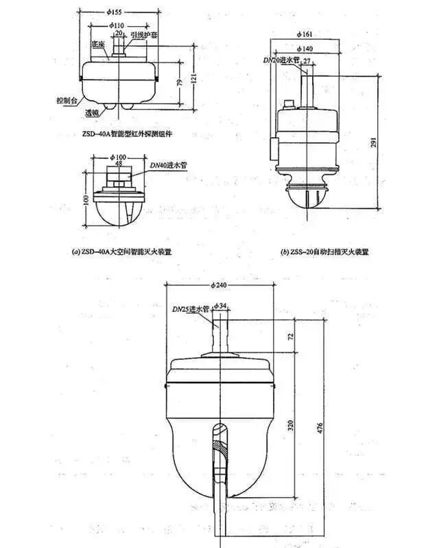

(1)大空间智能灭火装置
灭火喷水面为一个圆形面,能主动探测着火部位并开启喷头喷水灭火的智能型自动喷水灭火装置,由①智能型探测组件;②大空间大流量喷头(如图6.4-1);③电磁阀组三大部分组成。其中智能型探测组件与大空间大流量喷头及电磁阀组均为独立设置。
(2)自动扫描射水灭火装置
灭火射水面为一个扇形面的智能型自动扫描射水灭火装置,由①智能型探测组件; 扫描射水喷头; ③机械传动装置; ④电磁阀组四大部分组成。其中智能型探测组件、扫描射水喷头和机械传动装置为一体化设置(如图6.4-1)。
(3)自动扫描射水高空水炮灭火装置
灭火射水面为一个矩形面的智能型自动扫描射水高空水炮灭火装置,由①智能型探测组件; ②自动扫描射水高空水炮(简称高空水炮); ③机械传动装置; ④电磁阀组四大部分组成。其中,智能型红外探测组件、自动扫描射水高空水炮和机械传动装置为一体化设置(如图6.4-1)。

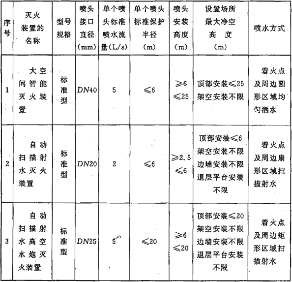

二、适用条件
不同类型标准型大空间灭火装置的适用条件详见图6.4-1
(图6.4-1)
