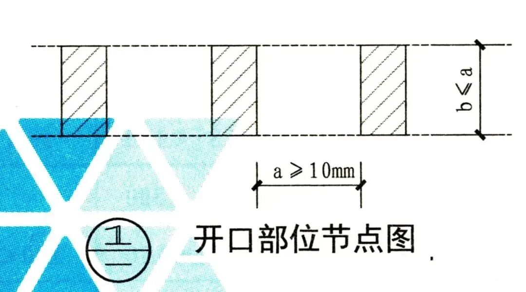

喷头&通透性吊顶
通透性吊顶的形式、规格、种类多种多样,其设置在给建筑空间带来美观的同时,也会削弱喷头的动作性能、布水性能和灭火性能。因此有了以下规定:
装设网格、栅板类通透性吊顶的场所,当通透面积占吊顶总面积的比例  大于70% 时,喷头  应设置在吊顶上方 ,并符合下列规定:  通透性吊顶开口部位的净宽度不应小于10mm ,且开口部位的厚度不应大于开口的最小宽度;

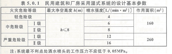

喷水强度&通透性吊顶
1.民用建筑和厂房装设网格、栅板类通透性吊顶的场所,喷水强度按照下表规定值的1.3倍确定。
2.  装设网格、栅板类通透性吊顶的仓库危险I、Ⅱ、Ⅲ级的湿式系统系统喷水强度,应按对应场所基本设计参数的1.3倍确定。
