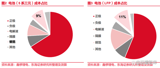

2)成本优势:复合铜箔单位成本主要包括原材料(铜、靶材、基膜)、设备折旧(磁控溅射设备、水电镀设备)和其他费用(水费、电费、人工及其他)。

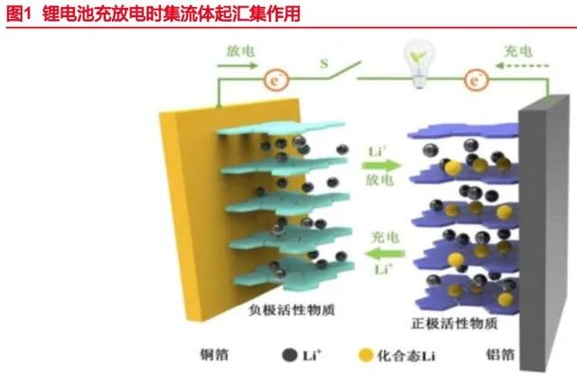

负极集流体:电池负极活性物质的承载体
1.1.集流体简介:承载负极材料、汇集电流的结构件
集流体指汇集电流的结构件,在锂离子电池上主要指的是金属箔,如铜箔、铝箔。在电池充放电过程中,正极活性物质产生的电流需要通过集流体汇集,形成较大的电流,再通过外部传输到负极材料。因此,集流体应与活性物质充分接触,以便尽可能降低电池内阻,从而有效提升电池整体性能。
资料来源:GGII,东海证劵研究所
当前作为行业主流使用的锂电负极集流体为铜箔。电池负极的电势相对较低,金属铜的嵌入容量相对较小,锂离子不易与其产生合金化反应,因此负极集流体主要使用铜箔。但作为传统材料的铜箔存在一些长期难以解决的问题,包括:1)原材料影响,生产成本高、重量占比大等不可避免;2)安全隐患,当锂电池面临极端情况或受到穿刺后,容易造成电池内部短路,从而导致电池自燃。

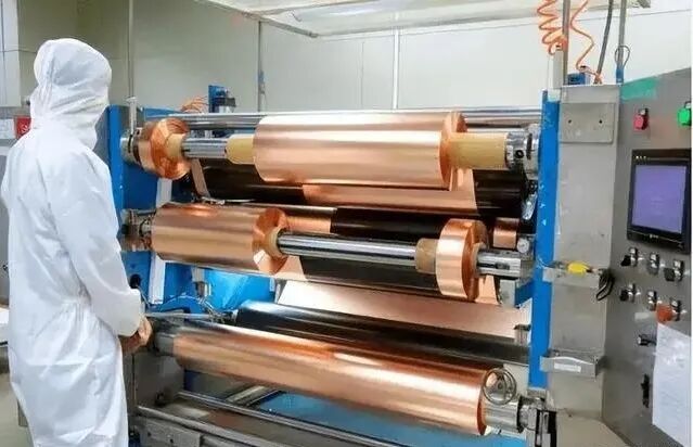

因此,当前传统铜箔的核心发展路径十分明确——向更薄发展。更薄的铜箔可以有效降低电池集流体使用成本、减少金属铜的使用则能够提升电池整体能量密度,目前规模化生产的最薄铜箔达到 4.5μm,较 8μm 铜箔能够提升约 6%的电池能量密度。
