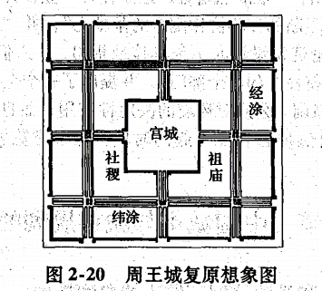

● 周代——社会等级制度和宗教礼法关系的形成时期,西周时期的洛邑所确立的城市形制已基本具备了此后都城建设的特征。《周礼·考工记》记述了关于周代王城建设的空间布局:“匠人营国,方九里,旁三门。国中九经九纬,经涂九轨。左祖右社,前朝后市。市朝一夫。”周代城市建设的空间布局制度成为后封建社会建设的基本制度。

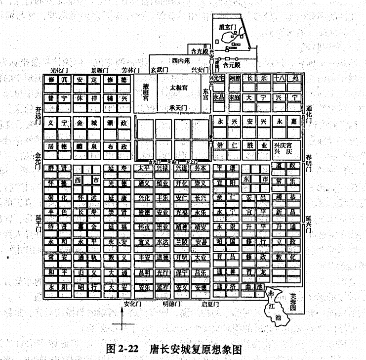

● 唐朝:中轴对称,布局严整,分工明确,体现了以宫城为中心,“官民不相参“和便于管制的指导思想。城市干道系统有明确分工,设集中的东西两市。长安城采用规整的方格路网。东西南三面各有三处城门,通城门的道路为主干道,其中最宽的是工程前的横街和作为中轴线的朱雀大街。居住分布采用坊里制,朱雀大街两侧各有54个坊里,每个坊里四周设置坊墙,坊里实行严格管制,坊门朝开夕闭,坊中考虑了居民丰富的社会活动和寺庙用地。

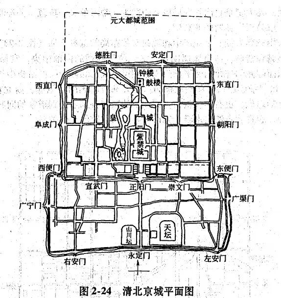

●   明北京城:内城范围在北部收缩了2.5km,在南部扩展了0.5km,使中轴线更为突出,从外城南侧的永定门到内城北侧的钟鼓楼长达8km,沿线布置城阙、牌坊、华表、广场和殿堂,突出庄严雄伟的气势,显示封建帝王的至高无上。皇城前的东西两侧各建太庙和社稷,又在城外设置了天、地、日、月四坛,在内城南侧的正阳门外形成新的商业市肆,城内各处还有各类集市。
●  清北京城:没有实质性的变更 。
