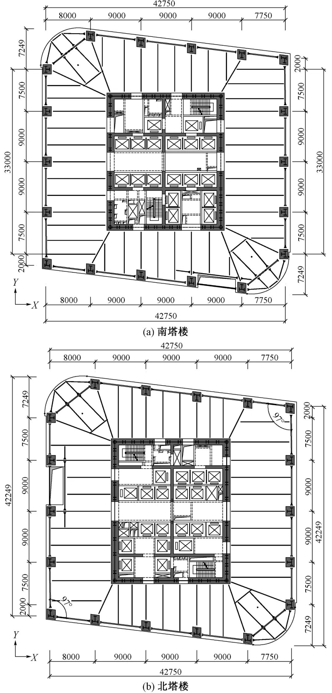

银川绿地中心超高层项目位于宁夏回族自治区银川市北部,阅海湾中央商务区的中心区。地上由南、北两座塔楼及南、北两座裙房组成。南、北塔楼建筑高度均为301m;南、北裙房建筑高度均为23.90m。两塔楼地下3层(地下1层带有局部夹层)。
银川绿地中心南、北塔楼平面均略呈平行四边形,均采用框架-混凝土核心筒结构体系。
▲ 银川绿地中心建筑效果图及平面布置
▲ 南、北塔楼结构标准层平面布置
▲ 塔楼结构体系
