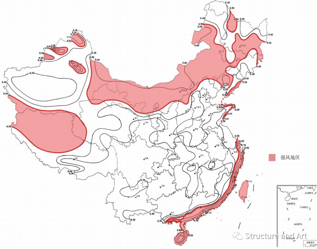

1、CECS 1048-2022 建筑外围护结构抗风设计标准
2.1.5强风地区 :50年重现期风压不小于0.5kN/m?的地区为强风地区。

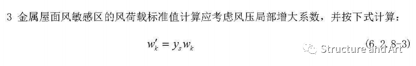

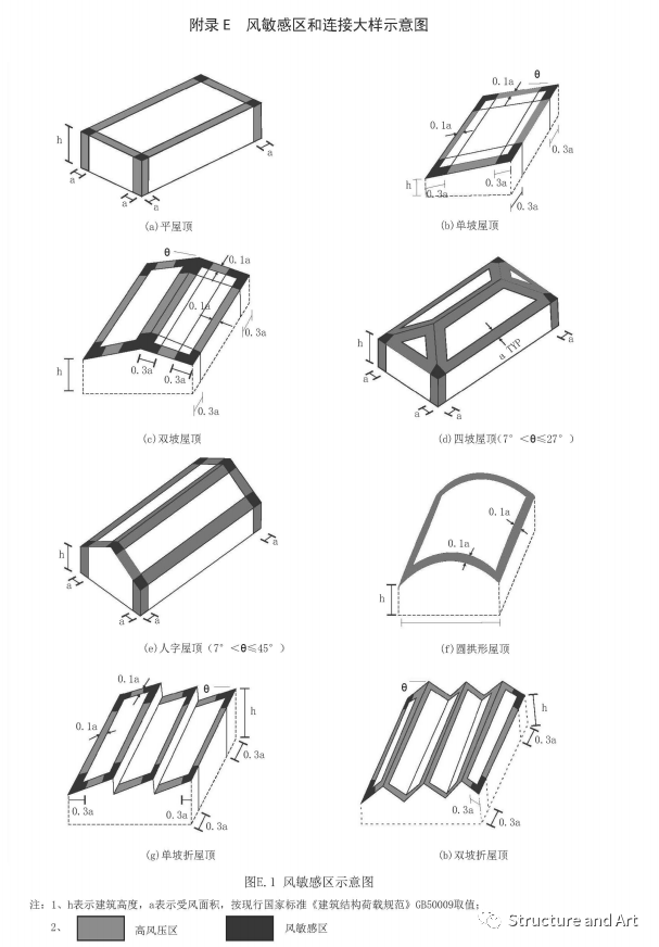

2、广东省强风易发多发地区金属屋面技术规程DBJ/T 15-148-2018
2.1.9 高风压区 high wind pressure zone
屋面高风压区是指在风作用下,可能产生空气流强烈流动分离而导致局部出现较大正负风压的区域,如屋面的边、角。
2.1.10  风敏感区  wind sensitive zone
屋面风敏感区是指高风压区的边角部分,应以风洞试验来确定。

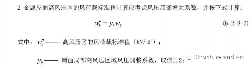

3.0.7  金属屋面应进行专项深化设计,深化设计文件应由原设计单位确认,并符合国家现行有关标准的规定。
6.2.8金属屋面的风荷载应按下列规定计算∶
6.4.1  金属屋面应根据建筑造型及风荷载分布,按屋面区域合理选取不同的檩条间距。金属屋面风敏感区檩距宜≤1.0m,一般风压区檩距宜≤1.5m。
6.4.2  檩条可选用C型钢、Z型钢、工字钢或方管,并应符合国家现行有关标准的规定。6.4.3  金属屋面的结构底板的强度和刚度应符合国家现行有关标准的规定,厚度不应小于1.0mm。
6.4.4  金属屋面在风敏感区泛水板固定件间距不宜大于500mm。
6.4.8  金属屋面的风敏感区应采取板材加厚、固定支架加密、螺钉加密、增加选用钉头直径较大的抗风螺钉、檩条加密等措施。

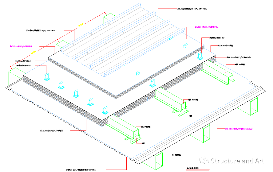

3、铁路旅客车站细部设计(第2版)相关要求
第6.2条直立锁边铝镁锰板屋面系统抗风揭应符合下列要求:6.2.1压型铝镁锰板单元板宽不应大于400mm,板厚不应小于0.9mm;屋面板所受风吸荷载标准值不小于1.5kN/m?时,压型铝镁锰板单元板宽不应大于360mm,板厚不应小于1.0mm;屋面板所受风吸荷载标准值不小于2.0kN/m?时,压型铝镁锰板单元板宽不应大于300mm,板厚不应小于1.0mm。
【需要注意】按照铁路旅客站房规范第7.1.5条,站房金属屋面采用100年风压。风吸荷载标准值Wk=βgz*μz*μs*W0,假定B类场地,屋面高度10m,阵风系数βgz=1.78,风压高度变化系数μz=1,体型系数μs=2.0。
若wk=1.5kpa。反推Wo=Wk/(βgz*μz*μs)=1.5/(1.78*1*2)=0.42kpa,换算为50年基本风压w0=0.38kpa。
若wk=2.0kpa。反推Wo=Wk/(βgz*μz*μs)=2.0/(1.78*1*2)=0.56kpa,换算为50年基本风压w0=0.51kpa。
屋面自重:(1)网架主体(含节点)0.4~0.6kpa(2)主次檩 0.1~0.2kpa(3)屋面板及保温 0.4~0.5kpa(4)马道及吊顶管线 0.5kpa
6.2.2 T码支座的间距应计算确定,顺板方向不应大于1500mm;屋面板所受风吸荷载标准值不小于1.5kN/m?时,T码支座顺板方向间距不应大于1200mm;屋面板所受风吸荷载标准值不小于2.0kN/m?时,T码支座顺板方向间距不应大于1000mm。屋面天沟、檐口、屋脊、山墙转角等区域,应根据计算加密支撑结构及固定点。
【需要注意】T码支座顺板方向间距与次檩间距一致,横板方向间距与板宽间距一致。此条即为要求次檩间距控制。
6.23直立锁边铝镁锰板屋面应根据抗风需要设置抗风夹、抗风压杆,抗风夹、抗风压杆可根据屋面风吸荷载大小采用局部边角设置或整体满布设置方案,屋面板抗风夹设置方案应根据屋面系统热胀冷缩的需求制定并设置在屋面板支座处。抗风夹、抗风压杆宜采用高强耐腐蚀材质。
6.2.4 天沟、檐沟与屋面板的连接以及屋脊处压边收口、支座处封口处理应根据密封性要求进行节点设计。

二、相关结论
1、提高对强风区的概念认识,一般0.5kpa(50年风压)以上即为强风区。
2、关于风敏感区划分,常规屋面形状可参考广东地标执行。
3、强风区金属屋面需要注意对风荷载取值、屋面板宽、屋面檩条间距、屋面连接等加强。
