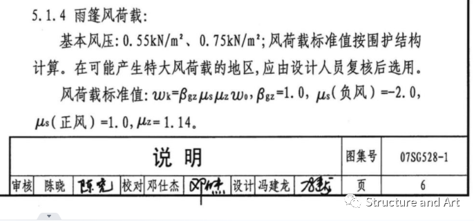

07SG528-1雨篷(一)
第6页指出,雨篷风荷载标准值按围护结构计算,负风压体型系数-2.0,正风压体型系数取+1.0。
