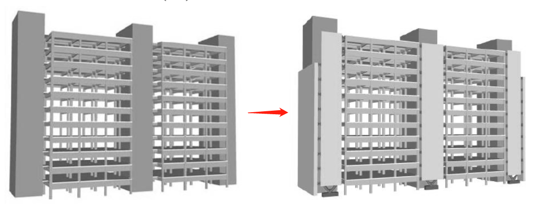

    《道德经》中说:“人法地,地法天,天法道,道法自然”。人道当取法于地,究源及道所本之自然。道之理则贯穿于万有,表现为万有皆相对而存,极则必反,终必归,根本之规律。从道法自然中看结构主体的装配式,混凝土是一种在常温条件下就能从液态向固态转化并产生高强度的独特材料,这种转化是不可逆的。将节点逆而打断实为逆道而为之,极则必反,需要有更强大的能力。顺应自然,道法自然,顺应天道应该本身原本具备装配,运用天然装配式的结构,比如钢结构体系,木结构体系,又如混凝土结构的摇摆墙体系,因此发展本身只有装配才能发挥自身能力的结构体系,而非削弱再补强。

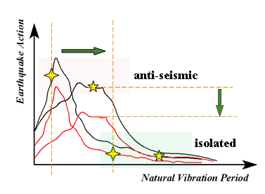

    《道德经》中说:弱者道之用。弱可胜强,柔能胜刚,在这“柔弱胜刚强”的道理之中,又蕴含着丰富的结构哲理。反者道之动,弱者道之用,它是互为体用。没有柔弱,化不了地震;要抵抗极大地震,非用弱不可。
    我们之所以坚强,是因为我们柔弱,绝不是因为我们刚烈。柔弱并非脆弱,柔弱需要一种强大的心态,也即是滞回系统的稳定,可恢复功能的展现。而脆弱则截然不同,外部的强大刺激,导致自身心态的崩塌,也即是刚度退化。
    如果硬要从“弱者道之用”中给出结构类型的比对,那么必然是:
柔弱 > 刚烈 > 脆弱
    柔弱是结构能力最好的展现形式,主要的展现是:
    结构需要柔弱,要加具有可恢复形态的隔震层,让整体结构柔和,运用阻尼器化解外力。(具体的实施增加隔震层,已有丰富实例)
    结构需要柔弱,需要主体结构释放位移,附加具有减震能力的阻尼器,真正实现让柔弱去抵抗地震,而非刚烈或者脆弱去抵御地震。(具体实施,需降低主结构刚度,增加附加阻尼器刚度,增加耗能能力。总而言之,利用柔性结构体系+阻尼器代替刚性结构体系,如:高层框架+多类型阻尼器(速度型/位移型)取代框筒、框剪等刚烈刚性体系。(说明:刚性体系+阻尼器,基本仅在计算中出现微小变形,而该变形并不能很好的释放给阻尼器,若需要较大变形释放,给予阻尼器耗能,刚性体系需要付出较大的代价。)
    (补充,从震害中看,对于同种布置方案来说,相对脆弱更加刚烈所得到的安全储备是更多的,即便地震作用下外力增大了,但远不足自身抗力的提升而增大。)
