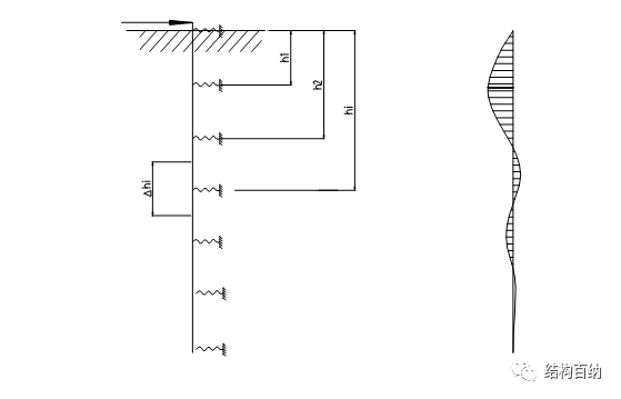

按计算确定时
1)按桩顶位移限值确定
以m法在给定的桩顶位移下计算出桩的水平力,单桩水平承载力 特征值RHa即为此水平力,地基土水平抗力系数的比例系数m根据规范或岩土工程勘察报告选取。
2)按桩身强度、抗裂确定
按桩身配筋反算出承载力弯矩设计值M,将M除以1.4得出弯矩标准值Mk,以m法迭代出对应于Mk的水平力,此水平力即为按桩身强度控制的单桩水平承载力特征值。
按受弯构件裂缝宽度0.2 mm,反算出弯矩值,再以此弯矩值迭代出相应的水平力,此水平力即为按抗裂控制的单桩水平承载力特征值。
对于PHC桩,图集中已给出抗裂弯矩,可利用此弯矩,以m法迭代出对应于抗裂弯矩的水平力,以此水平力作为桩身强度控制的单桩水平承载力特征值。若不允许桩身开裂,将抗裂弯矩乘以0.8,再迭代出对应于此弯矩的水平力,此时该水平力作为桩身抗裂控制的单桩水平承载力特征值。
