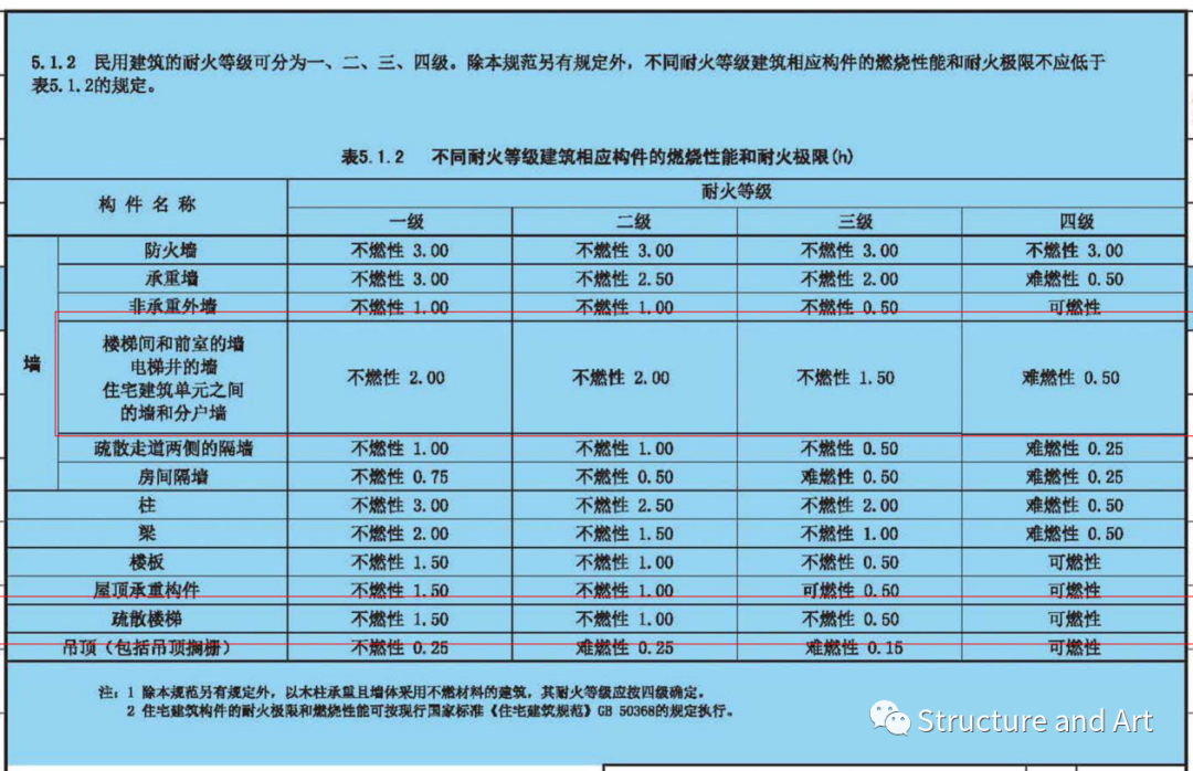

某项目审图意见提出:梯柱应符合《建筑设计防火规范》GB50016-2014 (2018 年版)5.1.2条中“柱”构件的耐火时限要求,防火等级一级建筑中,柱截面不得小于300X300或200X500。
湖北省建设工程消防设计审查验收疑难问题技术指南(2022年版)
7.4.2  关于钢筋混凝土楼梯柱的防火设计问题。
1  梯柱做为楼梯平台的支撑柱,耐火极限要求一般可取疏散楼梯的耐火极限要求,如一级耐火等级的楼梯梯柱耐火极限要求为 1.5h。
2  查《建筑设计防火规范》GB50016-2014 (2018 年版) 附录“各类建筑构件的燃 烧性能和耐火极限”,200mm×300mm 钢筋混凝土柱耐火极限 2.5h,故梯柱截面取 200mm×300mm 即可满足其耐火极限要求。
3  当采用框架柱兼做梯柱,或者梯柱受荷较大,受力复杂,应按柱取耐火极限要求。
根据防火规范5.1.2条,一级耐火等级建筑,梯段耐火时限为1.5h,梁和楼梯间墙为2.0h。正确理解耐火时限概念,其目的是确保构件在特定时间内不倒塌,对整体来说,主要是竖向构件——柱和墙。楼梯是竖向安全通道,应满足火灾初期的人员疏散和救援通行要求。火灾中梯柱仅承担楼梯自身的竖向作用。如果周围“墙倒、板塌”,如果仅仅剩下一根梯柱毫无意义。过高的设计目标没有任何意义。
按照18J811-1建筑设计防火规范图示,可以看出湖北省建设工程消防设计审查验收疑难问题技术指南(2022年版)相关解释是按照疏散楼梯的耐火时限控制的。

    nhwyh 沙发
    我的理解是:楼梯参与结构整体计算(整体受力)时,梯柱按柱的耐火极限要求;梯跑采用滑动支座,楼梯不参与结构整体计算(整体受力)时,梯柱可按照楼梯的耐火极限要求。

    山贼爷 板凳
    同意以上意见。楼梯参与整体计算受力的话既要满足耐火时限要求还应满足框架柱最小截面要求即300*300.如不参与整体受力计算,那么梯柱满足耐火时限要求即可,截面可以选择200*500.这样梯柱不至于外露。
