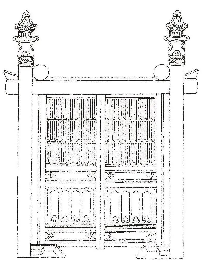

公元12世纪宋廷颁行的《营造法式》中记载着一种乌头门的形式,两根木柱左右立在地上,上有横木,横木下安装门扇。其中两根立柱直冲上天,柱头用乌头装饰,故名乌头门。这应该就是牌楼的雏形。
作为牌楼雏形的乌头门,最初只起分隔院落及供宅人出入的作用,后来又从宅门中分离出来,建于街巷入口,成了古时候划分民居区域的标志。牌楼的规制和作用是随时代发展而不断变化的。起初,它作为宅门出现时规制较小,构造也相对简陋;发展为里坊门之后,规制根据需要增大,构造也较其前身复杂。随着时间的推移,有的牌楼几乎完全丧失了它作为宅门、坊门的原始作用,作为一种纯装饰性或存标志性建筑。

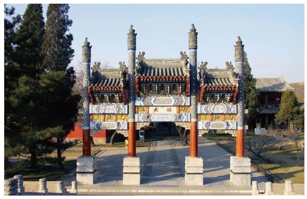

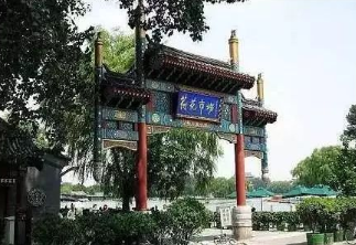

柱出头式木牌楼

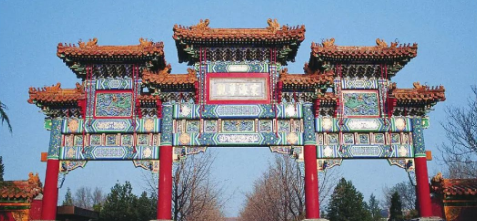

柱出头式木牌楼,有两柱单间一楼、两柱冲天带跨楼、四柱三间三楼、六柱五间五楼等,其中具代表性的有四柱三间三楼和两柱冲天带跨楼两种。

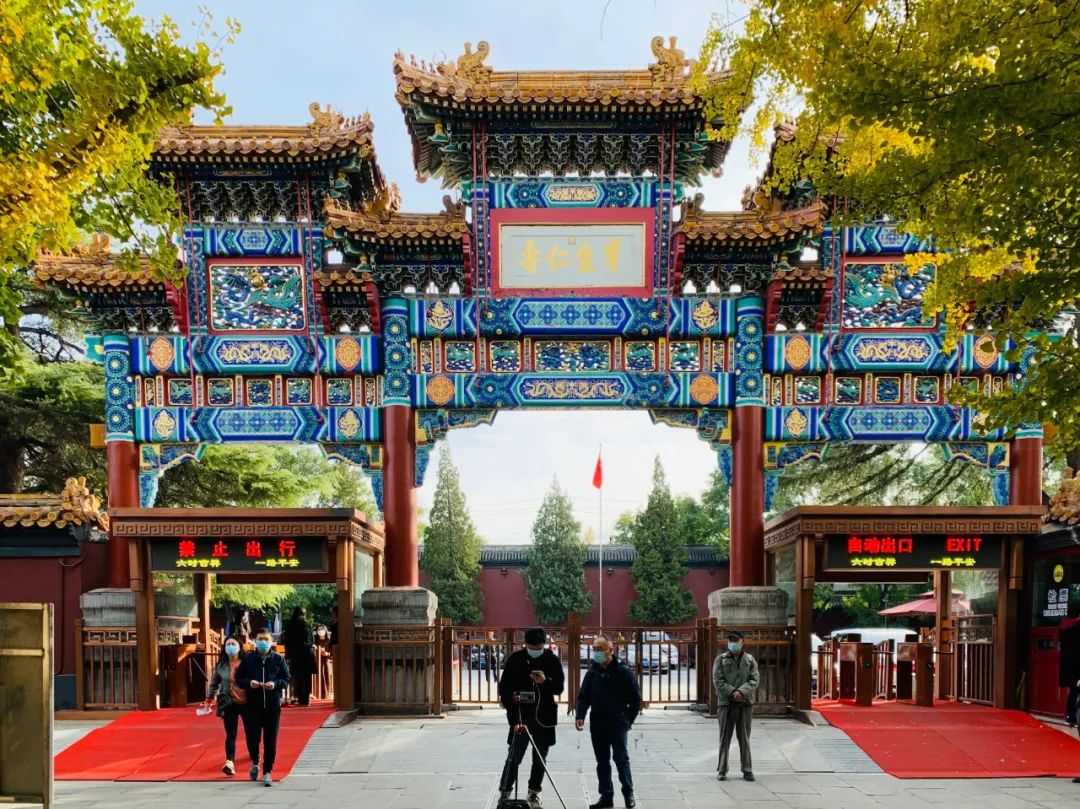

四柱三间三楼出头牌楼
平面呈一字形,四根柱子,中间两根中柱(中柱间称为明间),两侧两根边柱(边跨称为次间),每个柱根部均由夹杆石围护,夹杆石高约1.8倍自身宽,夹杆石宽为柱径2倍。柱出头式牌楼,自夹杆石上皮至次问小额枋下皮为夹杆石明高一份至一份半,具体尺寸根据实际需要酌定。

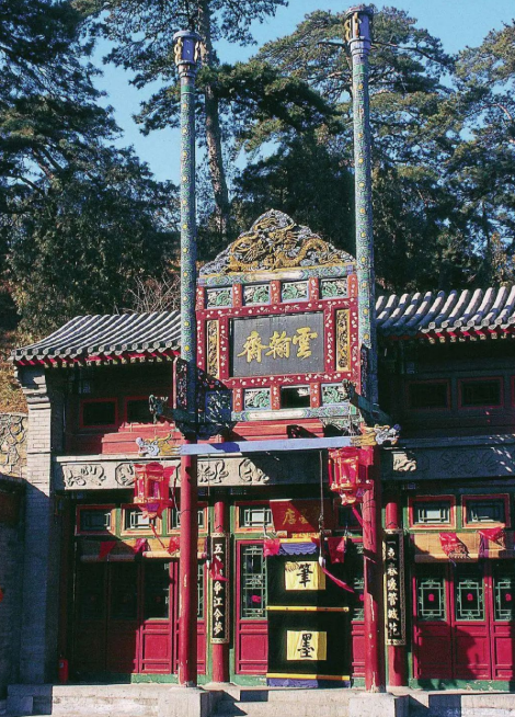

二柱带跨楼柱出头牌楼
这种牌楼平面呈一字形,两根落地柱,明间至下向上依次为夹杆石、明柱、小额枋、折柱花板、大额板、斗栱、檐楼。小额枋两端做悬挑榫,挑出明柱两侧,做法略同垂花门中的麻叶穿插枋。两侧因有跨楼(出挑一跨,边柱不落地)而使立面更加丰富,造型更加优美。跨楼作为正楼的陪衬点缀,在尺度上不能喧宾夺主,在造型上因轻巧精致,使整体主次分明。

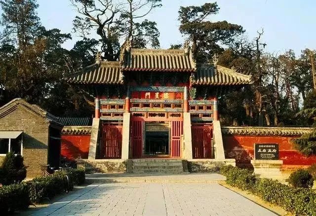

柱不出头式木牌楼
柱不出头式木牌楼,有两柱一间一楼、两柱一间三楼、四柱三间三楼、四柱三间七楼、四柱三间九楼等多种形式。其中四柱三间三楼、四柱三间七楼二种最有代表性。
四柱三间三楼柱不出头牌楼
四柱三间三楼柱不出头牌楼,平面成一字形,四根柱。次间构件由下向上,依次为:夹杆石、边柱、雀替、小额枋、折柱花板、大额枋、平板枋、斗栱、檐楼。明间构件与次间相同,名次间构件的关系:次间大额枋上皮与明间小额枋下皮平。明间小额枋下面的雀替与次间大额枋是由一木做成,穿过中柱与明间小额枋叠交在一起,成为名次间的水平联系构件,明间小额枋之上为折柱花板、匾额,再上一层为明间大额枋。
四柱三间七楼柱不出头牌楼

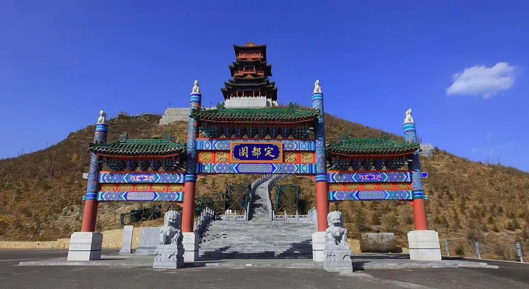

这是柱不出头牌楼中最常见、造型也最优美的一种,很有代表性。这种牌楼平面呈一字形,四柱,檐楼斗栱斗口通常为1.5-1.6寸,明楼斗栱取偶数,空档居中,次楼减一攒。7座檐楼的排列顺序为:明楼居于明间正中,次楼居于次间正中,明、次楼之间为横跨明、次间的夹楼,次楼外侧为边楼。
四柱三间七楼牌楼的木构架与前面所述牌楼有所不同。这种牌楼,四根柱等高,两根明柱上支顶龙门枋,龙门枋横跨明间,端头延伸至次间达高栱柱外皮,与次间大额枋内一端相迭。龙门枋之下为折柱花板,再下面为明间小额枋。次间大额枋与明间折柱花板等高,次间折柱花板与明间小额枋等高,次间小额枋上皮与明间小额枋下皮平,次间小额枋内一侧做透榫穿过中柱并做成雀替形状,迭于明间小额枋之下,作为明间雀替,下面托以棋子、云墩等构件。次间小额枋之下同样安装云墩雀替。
