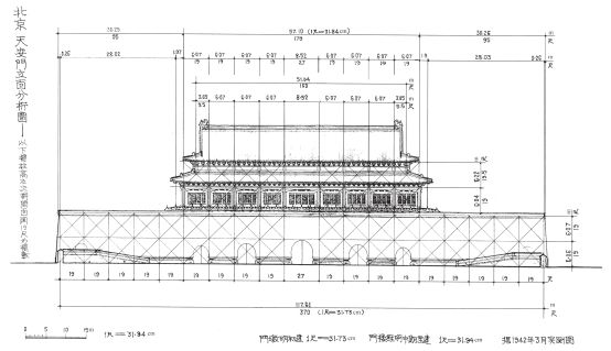

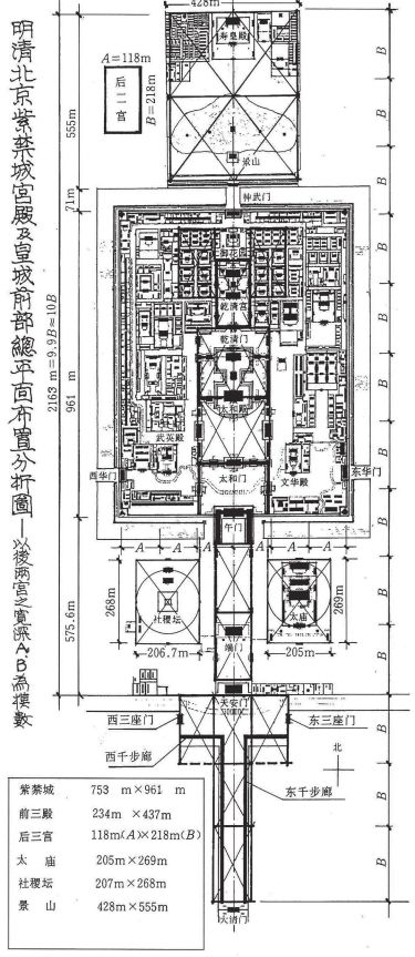

如果说培根的上述论点是基于规划师直觉的感性认识,那么傅熹年则对北京中轴线规划与标志性建筑设计的比例关系进行了理性分析与数据计算。在总平面规划方面,傅熹年指出北京紫禁城为内城规划设计的基本模数,并且北京中轴线由大明门至景山段皆以后二宫的进深为基本模数进行规划(图1)。此外,傅熹年还对中轴线上天安门、午门、太和殿、保和殿、鼓楼和钟楼等六座单体建筑的平、立、剖面设计进行了构图比例分析,尤其强调了以柱高作为建筑立、剖面设计基本模数的重要设计手法[5]。(图2)
图1 傅熹年对北京中轴线大明门至景山段的模数比例分析
来源:《中国古代城市规划、建筑群布局及建筑设计方法研究》(下册,2001)
图2 傅熹年对天安门正立面的分析

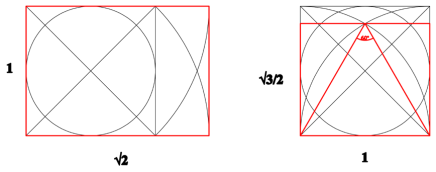

在上述研究基础上,笔者开始着重关注北京中轴线规划与重要标志性建筑设计中基于规矩方圆作图的√2与√3/2比例之运用。(图3)
图3 规矩方圆作图基本构图比例——√2与√3/2
来源:王南绘
其中,√2比例是正方形和圆形之间最基本的比例关系之一,也是运用方圆作图可以轻易实现的一种构图比例——正方形的边长与其外接圆直径(即该正方形对角线长)之比即为1:√2。√2比例是中国古代城市规划与建筑设计中运用最广泛的构图比例之一。较早探讨中国古代建筑设计中所蕴含的√2比例的学者是王贵祥[7]。
√3/2比例是另一种可以由简单方圆作图获得的构图比例。如果以一个正方形底边两个顶点为圆心,分别以正方形边长为半径作圆弧,两条圆弧在正方形内的交点将与底边两个顶点形成一个等边三角形;而包含这个等边三角形的矩形,短边与长边之比(相当于等边三角形的高与边长之比)等于√3/2。√3/2比例是中国古代规划设计中又一重要的构图比例。最先注意到√3/2比例的学者是王树声,他在《隋唐长安城规划手法探析》(2009)一文指出隋大兴-唐长安的宫城、皇城和郭城为三个内含等边三角形的矩形[8]。

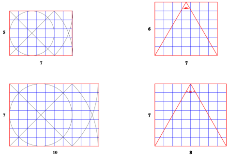

值得一提的是,中国古代匠师对于√2和√3/2这些基于规矩方圆得来的比值的认识,不像我们今天所具有的数学知识那样,认识到它们是无理数(即无限不循环小数),而是通过一些简单整数比来取而代之。如工匠常用“方五斜七”“方七斜十”等口诀代表√2比例(即正方形边长为5,则对角线为7;边长为7,则对角线为10)。同理,√3/2亦可以6:7或者7:8这样的整数比近似值表示。(图4)这些现象在我们下面的分析中会看到。
图4 规矩方圆作图基本比例√2与√3/2的近似作图法——以7:5或10:7代替√2,以6:7或7:8代替√3/2(边长6:7的矩形内含顶角61度等腰三角形,边长7:8的矩形内含顶角59度等腰三角形)

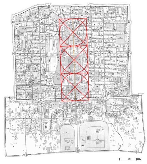

古都北京中轴线分两次规划建成,分别是明永乐时期的内城规划和嘉靖时期的外城规划。其中,内城中轴线规划设计有着极为精确的比例关系,通过对实测数据的分析,结果一目了然。
明北京内城中轴线总长为紫禁城进深的5倍
由北京市测绘设计研究院2002年北京旧城测绘图(1:2000,CAD文件)可知:明北京内城中轴线总长(即正阳门箭楼墩台南壁至钟楼墩台北壁)共计4821.3米。
由故宫博物院2003年紫禁城总平面测绘图(1:500,CAD文件)可知:紫禁城进深平均值964.69米。
综上可知:明北京内城中轴线总长:紫禁城进深=4821.3/964.69=4.998≈5(吻合度接近100%)——内城中轴线总长恰为紫禁城进深的5倍。与傅熹年先生提出的北京内城规划以紫禁城为基本模数的结论相似,内城中轴线的总长也以紫禁城的进深为基本模数规划设计。(图5)
图5 明北京内城中轴线分析图一——内城中轴线总长为紫禁城进深的5倍

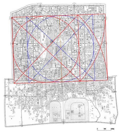

明北京内城与紫禁城为相似形
据实测,明北京内城东西6672米(取城墙外皮),南北5314米(取城墙内皮)[9]。而由2003年紫禁城总平面测绘图(1:500,CAD文件)中测量可得:紫禁城平均面阔754.01米,平均进深964.69米。通过对明北京城复原图进行几何作图,结合上面的实测数据分析,可得如下结论。
明北京内城东西面阔:紫禁城南北进=6672/964.69=6.92≈7(吻合度98.9%)。
明北京内城南北进深:紫禁城东西面=5314/754.01=7.05≈7(吻合度99.3%)。(图6)
图6 明北京总平面分析图——明北京内城与紫禁城为相似形,面积为紫禁城的49倍
底图来源:明北京复原图(北京市测绘设计研究院)
综上可知:明北京内城与紫禁城为相似形,二者互相扭转90度,且二者边长之比为7:1,面积之比为49:1——这与傅熹年先生此前的研究结论[10]异曲同工,而且提供了明北京内城与紫禁城规划之间比例关系的另一个有趣的视角。
明北京内城面阔为中轴线总长的√2倍
综合以上两方面分析可知:内城中轴线总长为紫禁城进深的5倍,而内城总面阔为紫禁城进深的7倍,故二者呈“方五斜七”(即1:√2的简化值)之比例关系,此为明北京规划设计中最重要的一处√2构图比例。
以实测数据校核可得:
内城东西面阔(6672米):内城中轴线总长(4821.3米)=1.384≈7:5(吻合度98.8%);1.384≈√2(吻合度97.8%)。(图7)
图7 明北京内城中轴线分析图二——内城中轴线与内城面阔呈“方五斜七”之比例

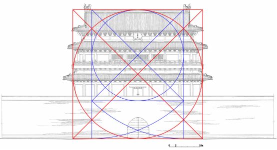

正阳门城楼
正阳门为北京内城正门(俗称前门),下设墩台,上建城楼。城楼面阔七间,进深三间,周回廊,歇山重檐三滴水形制。比例分析结论如下。
(1)正立面/纵剖面:
总高(42.14米):通面阔(41.25米)=1.02≈1(吻合度98%)。
总高(42.14米):上部城楼高(29.79米)=1.415≈√2(吻合度99.9%)。(图10)
图10 正阳门城楼正立面分析图
底图来源:《北京城中轴线古建筑实测图集》(2017)
上部城楼高(29.79米):顶层平板枋上皮高(21.14米)=1.409≈√2(吻合度99.7%)。(图11)
图11 正阳门城楼上部纵剖面分析图
(2)平面:
通面阔(41.25米):通进深(20.79米)=1.984≈2(吻合度99.2%)。(图12)
图12 正阳门城楼平面分析图
综上可知:正阳门城楼是平、立、剖面设计综合运用√2、1:1、1:2构图比例的杰作。

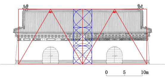

大明门位于正阳门迤北,清代称大清门,民国时期称中华门,20世纪50年代扩建天安门广场时拆除。大明门为单层砖拱门楼,开设三道券门,上部为单檐黄琉璃瓦歇山顶。比例分析结论如下。
总高:通面阔≈√3/4——这一正立面高宽比在中国古建筑中极为常见,下文还将见到。
总高(15.41米):明间门洞宽(5.14米)=2.998≈3(吻合度99.9%)。(图13)

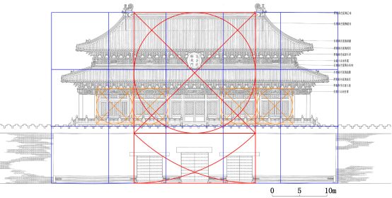

(4)城楼明间面阔(8.52米):次间面阔(明间之外其余八间面阔相等,平均值为6.07米)=1.404≈√2(吻合度99.3%)。
下檐柱高6.04米,等于次间面阔——故城楼明间为√2矩形,其余各间为正方形。
(5)城楼上层檐口高(取瓦当上皮):明间面阔≈√2;
城楼上层檐口高:下檐柱高(等于次间面阔)≈2;
城台女墙以下高(12.05米):下檐柱高(6.04米,等于次间面阔)=1.995≈2(吻合度99.8%)。
故明间面阔和次间面阔(等于下檐柱高)均为天安门正立面设计的重要模数[15]。(图16)

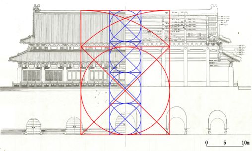

午门
午门为紫禁城正门,下部墩台呈“凹”字型,正中三道券门,墩台的两翼还各有掖门一座。上部城楼面阔九间,进深三间,前后出廊,重檐庑殿顶。比例分析结论如下。
(1)正立面/纵剖面整体:
总高(37.95米):城台总宽(127.13米)=0.299≈3:10(吻合度99.7%)。
总高(37.95米):中央城台宽(76.03米)=0.499≈1:2(吻合度99.8%)。(图17)
图17 北京紫禁城午门正立面分析图
(2)正立面/纵剖面局部:
总高(37.95米):上层檐平板枋下皮高(26.92米)=1.41≈√2(吻合度99.7%)——与天安门构图相同。
总高≈正脊长。(图18)
城楼明间面阔(9.15米):次间面阔(明间两侧六间面阔基本相等,平均值为6.39米)=1.43≈√2(吻合度98.9%)。
图18 北京紫禁城午门纵剖面分析图
综上可知:午门是从整体到局部综合运用√2、3:10、1:2等多种构图比例的杰作。

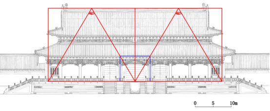

(2)正立面√3/2构图:
总高(台基以上,20.36米):通面阔(48.03米)=0.424≈√3/4(吻合度97.9%)。
下檐口高(取瓦当下皮):明间面阔≈√3/2。(图20)

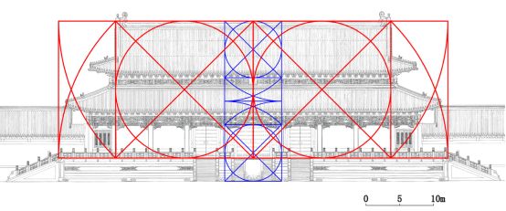

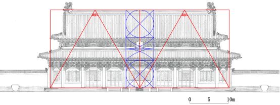

太和殿
太和殿为紫禁城前朝三大殿之首,举行国家重大典礼之所,为皇权的最重要象征。留存至今的太和殿为康熙三十四年(1695年)重建。殿面阔十一间,进深五间,重檐庑殿顶,为现存中国古建筑中面积最大者。比例分析结论如下。

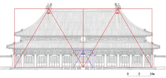

(1)正立面√3/2构图:
总高(台基以上,25.94米):通面阔(60.08米)=0.432≈√3/4(吻合度99.8%)。
檐柱高(不含柱础,7.36米):明间面阔(8.44米)=0.872≈√3/2(吻合度99.3%)[17]。
由上可知:太和殿明间接近√3/2矩形,而总高(台基以上)与通面阔构成两个并列的√3/2矩形,明间形状与正立面之半为相似形,构图十分讲究。(图22)
图22 北京紫禁城太和殿正立面分析图一
(2)正立面√2构图:
总高(台基以上,25.94米):檐柱柱头以上高(18.41米)=1.409≈√2(吻合度99.6%)。
一层檐口高:明间面阔≈1。[18]
总高(台基以上)的二分之一约位于上檐平板枋中心。(图23)
图23 北京紫禁城太和殿正立面分析图二

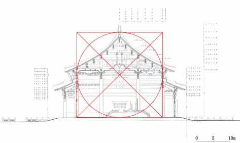

(4)横剖面:
总高(台基以上,25.94米):进深中央三间(26.09米)=0.994≈1(吻合度99.4%)。(图25)
图25 北京紫禁城太和殿横剖面分析图

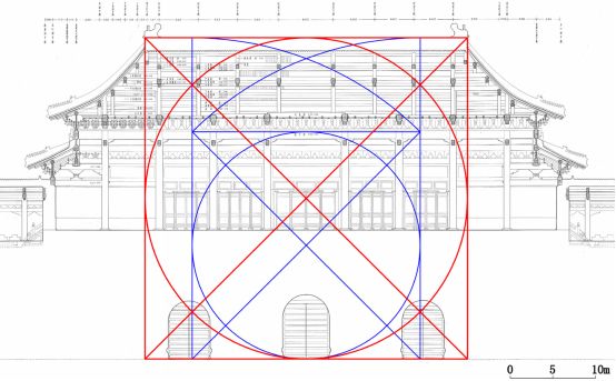

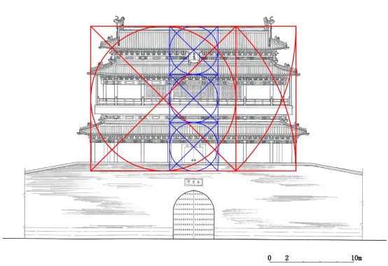

神武门
神武门为紫禁城北门,下为墩台,上建城楼,面阔五间、进深一间,周回廊,重檐庑殿顶。比例分析结论如下。
(1)正立面:
总高(31.46米):城台总宽(51.66米)=0.609≈3:5(吻合度98.5%)——神武门正立面构图的宽广程度恰为午门之半。
总高(31.46米):上部城楼高(22.01米)=10:7≈√2(吻合度99%,即“方七斜十”)。
次间面阔(6.62米)=下檐柱高(含平板枋6.62米)。(图29)
图29 北京紫禁城神武门正立面分析图
(2)平面:
上部城楼通进深(17.96米):通面阔(41.68米)=0.431≈√3/4(吻合度99.5%)——与太和门平面构图相同。

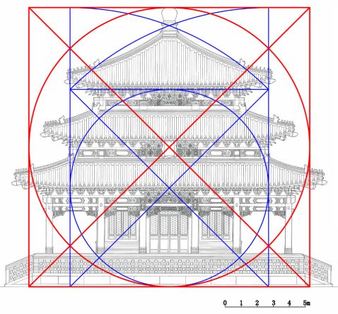

景山万春亭
万春亭位居景山之巅、北京内城的中心,形制特殊,为方形三重檐攒尖顶,为全北京城建筑之中屋顶形式独一无二的特例。比例分析结论如下。
(1)正立面/纵剖面:
总高(17.52米):台基总宽(17.09米)=1.025≈1(吻合度97.5%)。
总高(台基以上,16.68米):顶层檐口高(取瓦当上皮,11.98米)=1.392≈7:5(吻合度99.4%);
1.392≈√2(吻合度98.4%)。(图30)
图30 北京景山万春亭正立面分析图

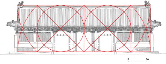

地安门为北京皇城北门,与天安门南北相对。地安门面阔七间,进深二间,单檐歇山顶。中央三间辟为门道,两端四间作为值房。20世纪50年代被拆除。比例分析结论如下。
总高(12.94米):通面阔(36.33米)=0.356≈1:2√2(吻合度99.3%)。(图32)

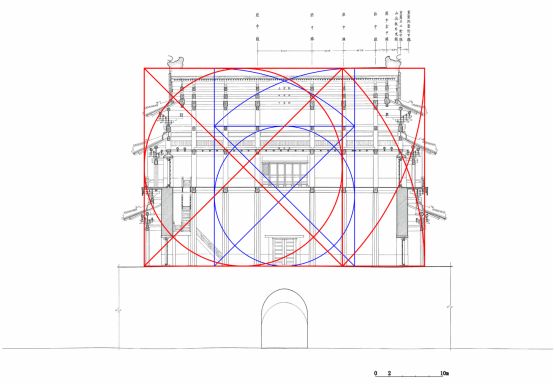

鼓楼

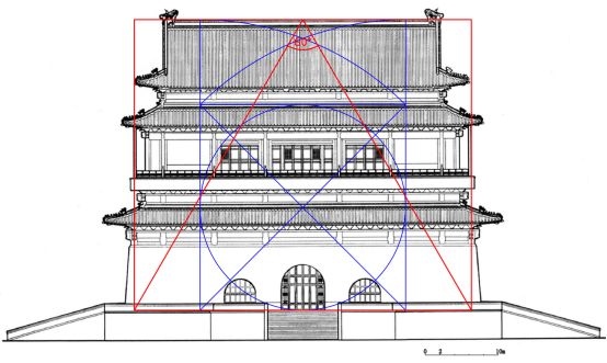

鼓楼位于古都北京中轴线北端,与钟楼一南一北,形成中轴线的结束。下为墩台,上为木结构重檐三滴水城楼。城楼面阔五间,进深三间,周回廊。通过对20世纪40年代实测图、《东华图志:北京东城史迹录》(2005)一书中的实测图进行几何作图及实测数据分析,可得如下结论。
(1)正立面整体:
总高(基座之上):首层通面阔=√3/2。
总高(基座之上):二层檐博脊上皮以下高≈√2。(图33)
图33 北京鼓楼正立面分析图
底图来源:《东华图志:北京东城史迹录》(2005)
(2)正立面局部:
城楼明间面阔(平均值9.93米):次梢间面阔(平均值7.028米)=1.413≈√2(吻合度99.9%)。

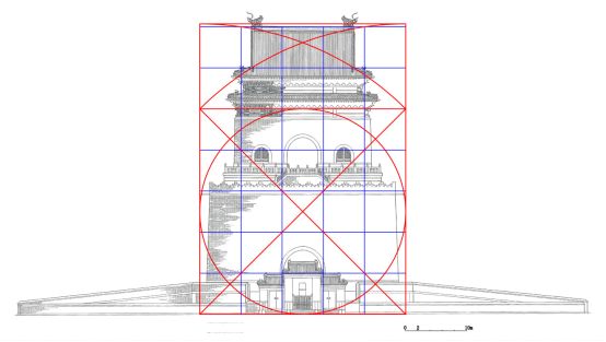

钟楼
位于中轴线最北端的钟楼是北京最高大的无梁阁,下为墩台(墩台下还有一个更大的基座),四面各辟一座巨大拱门,台顶绕以“雉堞”;墩台上的钟楼四面各辟拱门一座及拱窗两扇,覆以重檐歇山屋顶。比例分析结论如下。
总高(大基座以上,43.25米):墩台总宽(取顶宽,30.19米)=1.433≈10:7(吻合度99.7%);1.433≈√2(吻合度98.7%)——故钟楼墩台总宽与总高(大基座以上)呈“方七斜十”比例关系。(图34)
图34 北京钟楼正立面分析图一
总高(46.9米):下檐平板枋下皮以下高(33.46米)=1.402≈7:5(吻合度99.9%,即下檐平板枋下皮以下高与总高呈“方五斜七”构图);1.402≈√2(吻合度98.9%)。(图35)
图35 北京钟楼正立面分析图二
综上可知,钟楼充分考虑了总高、总高(大基座以上)、墩台高、檐柱高、檐口高等重要立面控制要素,巧妙运用√2构图比例,获得了和谐的立面效果。

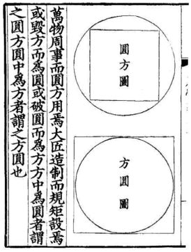

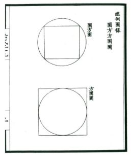

北宋《营造法式》一书的第一幅插图即“圆方方圆图”(图37),而该图则引自成书更早的《周髀算经》(图38)。《周髀算经》中所言“万物周事而圆方用焉,大匠造制而规矩设焉”,正是中国古代匠师运用规矩方圆之道进行规划设计的最佳注脚。《营造法式》《周髀算经》中所包含的方圆作图手法,正是中国古代都城规划、建筑设计中重要而根本的设计方法,而其背后所蕴含的则是中国古人“天圆地方”的宇宙观、“象天法地”的规划理念与追求天、地、人和谐的文化观念。
图37 北宋《营造法式》第一图:“圆方方圆图”
图38《周髀算经》中的“圆方图”与“方圆图”
