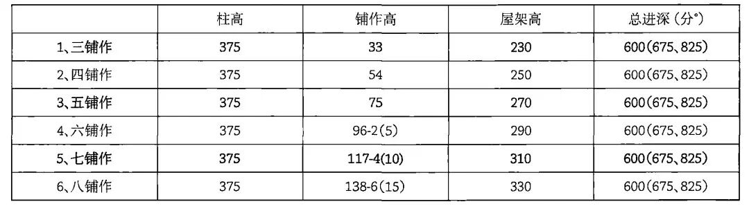

按上列诸式,一座单檐、明间用双补间、进深六架椽屋(C=6)的建筑,其柱高、铺作高、屋架高,推算如下列数表:
[表一:1]单体建筑(进深六椽)控制性尺度分°值表
说明:据《营造法式》规定,自六铺作起,铺作高度降低2至5分°<2>2,括号内为铺作高度的最大降低分°值。
若对[表一:2]数据取整后可发现如下现象:
[表一:2]单体建筑(进深六椽)控制性尺度比例关系表(设明间檐柱柱高为1)
(1)铺作高和屋架高,皆随铺作数的增加而增大,铺作每增加一跳,铺作高和屋架高分别约增加柱高的5%,合计约增加10%。
(2)在斗栱不出跳的情况下,六架椽屋明间檐柱柱高约占大木作构架总高(柱底至屋脊高)的二分之一。三铺作至八铺作,明间檐柱柱高占大木作总高之比分别为:0.508、0.476、0.455、0.435、0.417、0.4。
取整后,自三铺作至八铺作,基本以大木架总高的2%为等差:0.51,0.48,0.46,0.44,0.42,0.4。
(3)六架椽屋,铺作高占明间檐柱柱高的比例自0.1至0.35。
(4)[表一:2]中,满足“七铺作、明间双补间、六架椽屋每椽平长6尺”的情况下,大木作构架的通高(柱高+铺作高+屋架高)与进深(总椽架平长)相等,均为2.4倍柱高,因其大木作构架的高、深可以框为正方形,本文将这种高与深相等的构架命名为“方架”。
(5)[表一:2]中,满足“五铺作、明间双补间、六架椽屋每椽平长6尺”的情况下,柱高基本等于屋架高,本文将这种高与深相等的构架命名为“间隔等架”。
(6)[表一:2]中,满足“三铺作、明间双补间、六架椽屋每椽平长6尺”的情况下,柱高约占大木作构架总高的一半,即柱高=铺作高+屋架高,本文将这种高与深相等的构架命名为“中分架”。
在以上各点中,首先特别值得注意的是,在[表一:2]中,柱高的5%成为铺作高和屋架高随铺作数变化的等差值。如前文所述,《木经》没有记载柱高和屋架高之间的折算关系,使殿身与屋架的尺度无法协调,那么,本文根据《营造法式》大木作等制度推算出来的5%柱高,是否是宋代建筑沟通殿身、斗栱与屋架的中观层面模数呢?

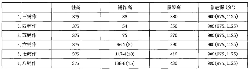

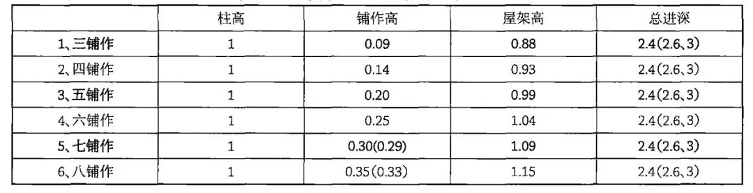

本文以上述算法,继续设定“单檐、明间双补间”但进深分别为四椽和八椽的情况,推算如下数表:
[表一:3]单体建筑进深四椽控制性尺度分°值表
[表一:4]单体建筑(进深四椽)控制性尺度比例关系表(设明间檐柱柱高为1)
由上两表可知,当进深四椽斗栱六铺作时,屋架近似中分架;进深四椽时,无符合间隔等架的算例;进深四椽斗栱八铺作殿阁结构时,加长椽长符合方架。

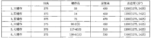

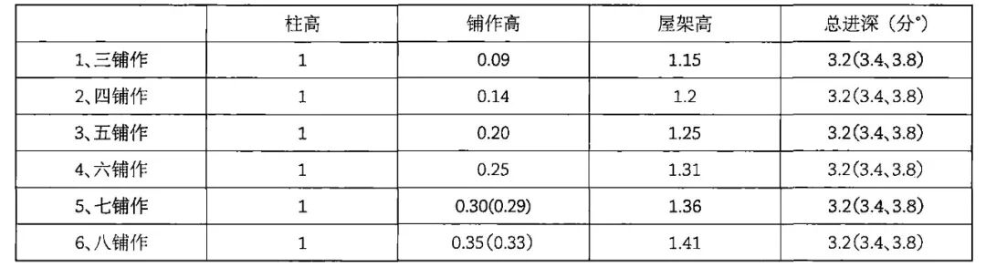

[表一:5]单体建筑进深八椽控制性尺度分°值表
[表一:6]单体建筑(进深八椽)控制性尺度比例关系表(设明间檐柱柱高为1)
由[表一:5]、[表一:6]所示,当进深八椽时,无符合中分架、间隔等架或方架的算例。
综合[表一:2]、[表一:4]和[表一:6]中的屋架柱高比,可得如下以5%柱高(少数6%)为等差的数列:0.61、0.67、0.72、0.77、0.83、0.88、0.93、0.99、1.04、1.09、1.15、1.2、1.25、1.31、1.36、1.41。

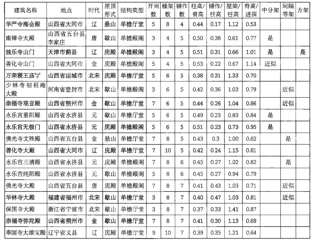

前述中观层面尺度关系及三种大木作构架特例——方架、间隔等架和中分架,在现存实例中的情况如下:为更清晰地反映实例的构架尺度关系,本文首先以铺作数多少为序,铺作数相同时,以椽架数为序,椽架数相同时,以时代为序排列案例,形成[表二]。
[表二]<1>唐朝至元朝部分现存实例单檐建筑控制性尺度分析表(柱高含普拍枋高和柱础高)
对[表二]数据分析可知:
(1)现存建筑实例的大木作控制性尺度比例与《营造法式》相应的推算区间重叠:如屋架柱高比,《营造法式》四椽至八椽建筑屋架柱高比的推算的数据是0.61、0.67、0.72、0.77、0.83、0.88、0.93、0.99、1.04、1.09、1.15、1.2、1.25、1.31、1.36、1.41,与[表二]中的相应数据不仅分布区间高度重叠,且不乏一致数据,例如0.61、0.67、1.15、1.41等。又如,[表二]中柱高脊高比的数据分布于0.39至0.53之间,也与本文推算的《营造法式》六椽建筑三至八铺作建筑柱高脊高比序列(0.51 0.48 0.46 0.440.42 0.4)高度重叠。这种建筑实例与《营造法式》在建筑大木作控制性尺度比例数据分布上的一致性,反映出《营造法式》的确在相当程度上继承并传递了中国唐宋以来的大木作尺度法则。
(2)根据《营造法式》推算出的5%柱高模数,在现存实例中尚不能得以验证:从[表二]数据可知,现存实例在同等椽架数的前提下,铺作数增加后,铺作高、屋架高并未出现以5%柱高为模数的规律变化,如在八架椽屋实例中,佛光寺文殊殿五铺作和三清殿六铺作,对应的铺作高、屋架高与柱高的比例分别是:0.3/0.27、1/1.02;永乐宫纯阳殿六铺作和佛光寺大殿七铺作,对应的铺作高、屋架高与柱高的比例分别是:0.27/0.43、0.94/1.03。虽然现存实例在铺作数增加时,并未出现5%柱高的递增关系,但我们也应认识到,现存实例中符合比较要求的案例极少,且参与比较的案例具有一定的时代差和地域跨度,这些都是可能造成无法得出文献推算结论的干扰因素。
(3)现存实例在某单项数据较多的情况下,经统计处理后,则与《营造法式》的推算值近似:如[表二]中数据最多的五铺作实例,椽架数4、6、8椽不等,柱高与脊高的比值分布于0.38至0.51之间,其比值经过算术平均后为0.46,与《营造法式》理想状态下五铺作六椽建筑的柱高与脊高比值相等。
(4)《营造法式》中推算出的中分架、隔间等架和方架在实例中都存在,且实例的年代跨度较大,表现出较长的延续性。但与《营造法式》不同的是,特殊构架出现的铺作数与《营造法式》理想结论并不吻合。例如,现存实例中,中分架的实例出现于五铺作四椽、五铺作六椽,而推算情况为三铺作六椽、六铺作四椽。隔间等架的实例出现于五铺作六椽(近似)、五及六铺作八椽、七铺作八椽(近似),而推算情况为五铺作六椽。方架推算情况为七铺作六椽、八铺作四椽,实例出现于五铺作四椽。
