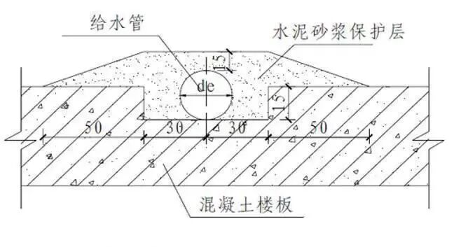

4、管道安装时应按设计选用管材与管件相匹配的合格产品,并采用与之相适应的管道连接方式,要求严格按照施工方案及相应的施工验收规范、工艺标准、采取合理的安装程序进行施工。对于暗埋管道应采取分段(户)试压方式,即对暗埋管道安装一段,试压一段,隐蔽一段。分段(户)试压必须达到规范验收要求,在施工过程中确保管道接口的严密性;

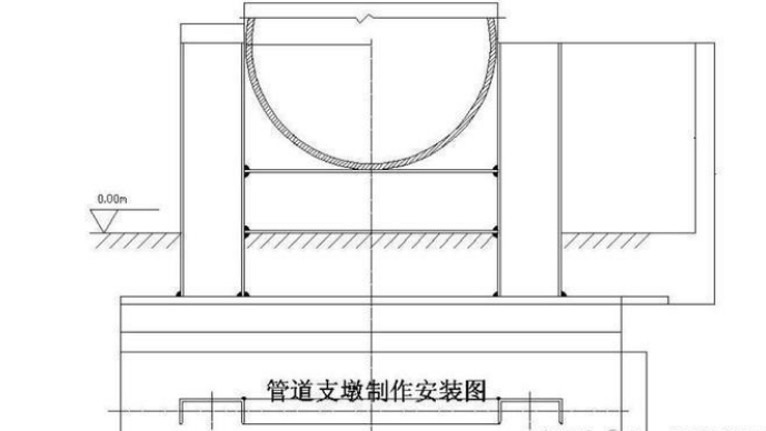

14、埋地管道的支墩(座)必须设置在坚实老土上,松土地基必须夯实;

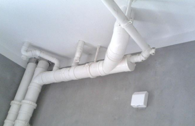

埋地或埋设于墙体、地漏等位置返臭气防治技术措施:
21、排水立管应设伸顶通气管(顶端设通气帽);
22、不得用吸气阀(补气阀)代替通气管;
23、通气管应高出屋面300mm,且大于最大积雪厚度;通气管出口4.0m以内有门窗时,应高出门窗顶600mm或引向无门窗侧;经常有人停留的平屋顶上,通气管应高出屋面2m,并有围护措施;
24、通气管不得与烟道、风道连接;
25、存水弯的设置应符合设计图纸的要求。卫生器具排水口下存水弯的水封深度不得小于50mm;
26、施工安装时应选用符合标准的产品,严格按图纸施工。安装过程中应保证地漏(特别是钟罩式地漏)的水封深度不得小于50mm。
