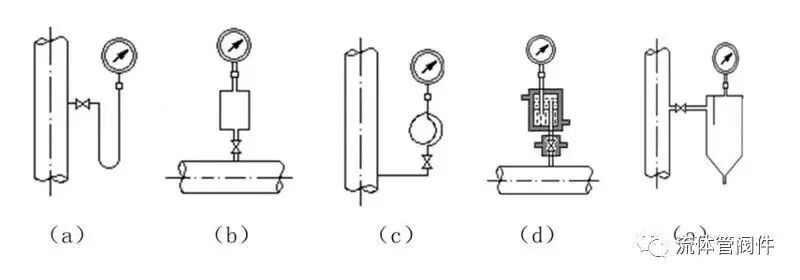

4)测量带有灰尘、固体颗粒或沉淀物等混浊介质的压力时,取源部件应倾斜向上安装。在水平工艺管道上应顺流束成锐角安装。
5)当测量温度高于60℃的液体、蒸汽或可凝性气体的压力时,就地安装压力表的取源部件应加装环形弯或U形冷凝弯。如图(a)和(b);
6)测量波动剧烈(如泵、压缩机的出口压力)的压力时,应在压力仪表之前加装针形阀和缓冲器,必要时还应加装阻尼器。如图(c) ;
7)测量粘性大或易结晶的介质压力时,应在取压装置上安装隔离罐,使罐内和导压管内充满隔离液,必要时可采取保温措施。如图(d);
8)测量含尘介质压力时,最好在取压装置后安装一个除尘器,如图(e)。

常用压力表测量管线连接见上图(a)~(e)。
