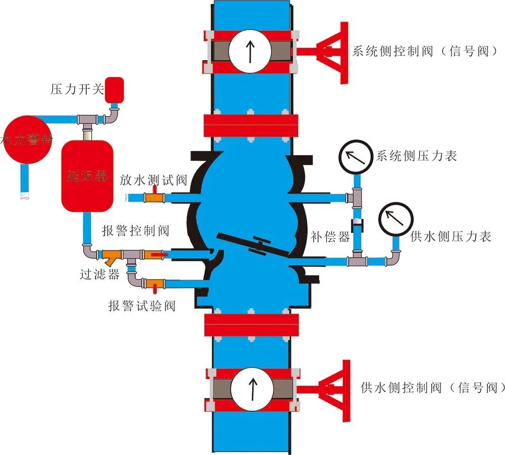

一、报警阀组成湿式报警阀组组件:湿式报警阀体、系统侧压力表、供水侧压力表、补偿器、放水测试阀(常闭)、报警控制阀(常开)、报警试验阀(常闭)、过滤器、延迟器、压力开关、水力警铃
补偿器:为了应对日常准工作状态中系统侧的微渗、少量泄漏等情况,阀体通过补偿器由下腔向上腔进行少量补水,以始终维持上下腔压力水平。 报警试验阀:试验报警阀功能及警铃报警功能。 延迟器:入口与报警管路相连接,出口与压力开关连接,延迟器前应安装过滤器,当配水管道发生渗漏时,可引起阀瓣的微小开启,使水流入报警管路,由于水流较小,可从延迟器的节流孔排出而不会进入水力警铃及压力开关,避免误报警。 压力开关:压力开关是一种压力传感器,其作用是将系统的压力信号转化为电信号。 水力警铃:依靠水力进行驱动,水流进入水力警铃并形成一股高速射流,冲击水轮带动铃锤快速旋转,敲击铃盖发出声响警报。

某带有湿式报警阀组的三层办公楼给排水施工图
