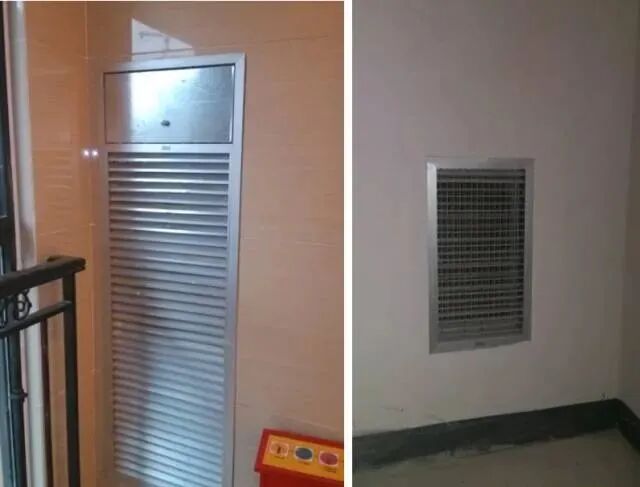

? 风阀、风口(车库排风口尽量是可调的)
? 减震器、防鼠网安装

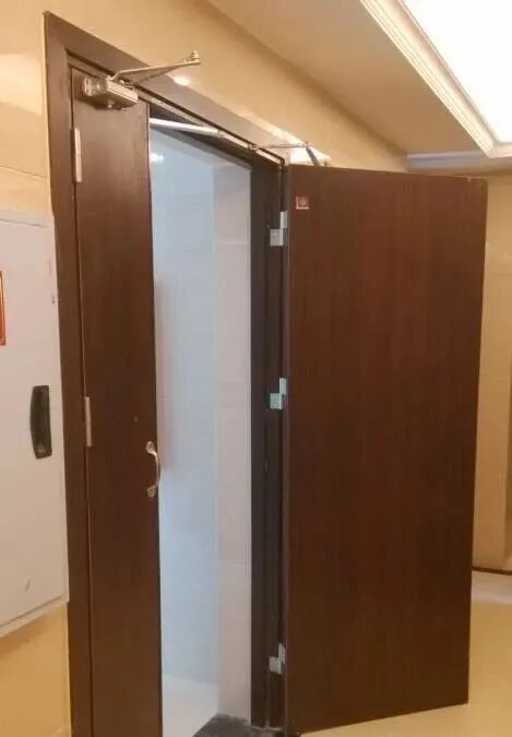

防火门:
? 闭门器、顺序器安装正确
? 合格证、身份证完善

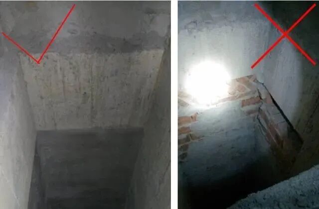

建筑烟道:
? 内壁抹灰均匀、无孔洞(保证不漏风)

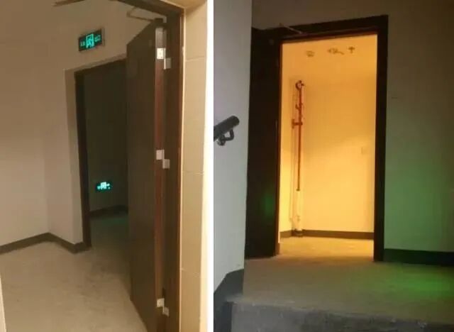

楼梯间:
? 楼梯梯步均匀,地坪与防火门间距合规

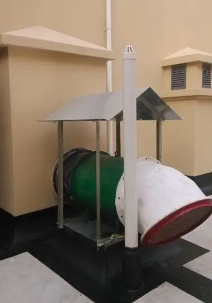

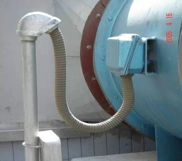

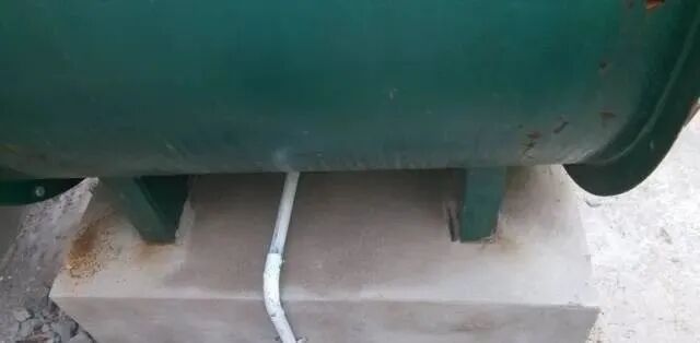

· 风机方向安装正确,减震器安装合规
· 防鼠网安装、设备接地合规、防雨措施安装
· 减震橡胶垫

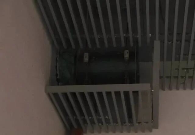

· 防水弯头
· 风口风阀安装规范、美观,特别注意与土建、装饰的协调配合(安装时间、定位尺寸等)
· 排烟井抹灰均匀
防火门
· 防火门合格证、身份证齐全
· 闭门器、顺序器安装合规,开启灵活
· 注意防火门与地坪之间的间距(要保持楼梯间与走道压差40~50Pa,前室与走道压差25~30Pa);消防检测时,注意安排工作人员关门

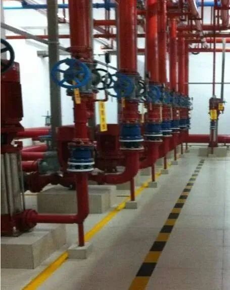

水泵房:
? 协调建筑布局,注意水电分区
? 设备、管道安装规范
? 设备、系统标识清晰

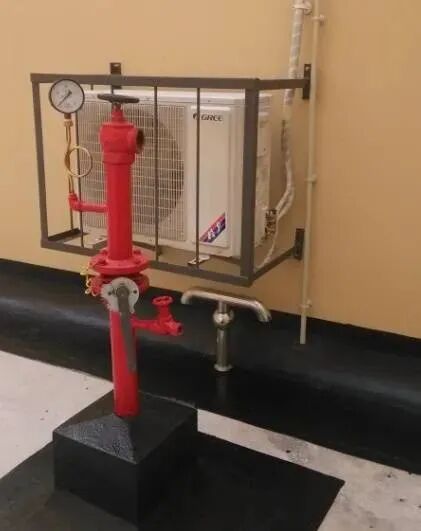

? 室外消火栓设置合规
? 室外水泵接合器正常使用

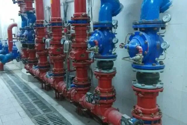

水泵房
· 设备布设优化合理

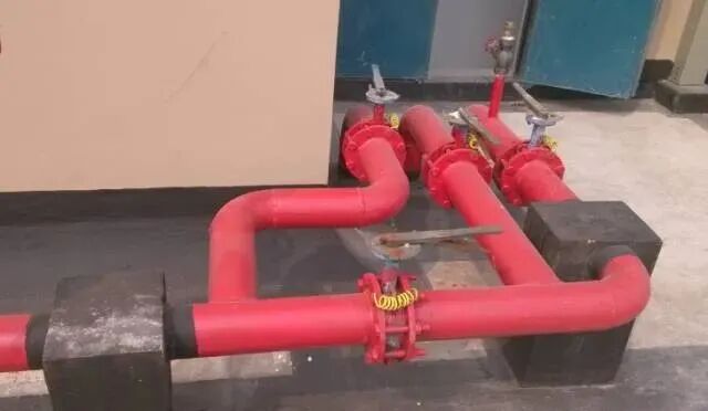

· 各系统标识清晰,管道支架形式合规

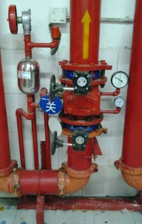

· 湿式报警阀安装正确,泄水起泵正常
· 湿式报警阀布设合理

· 屋顶环网安装美观,支墩设置合理美观,阀门跨接合规

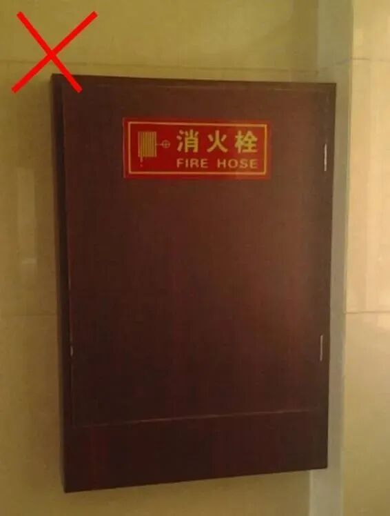

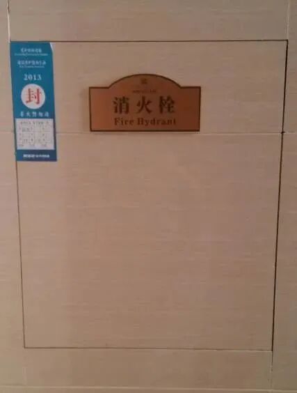

· 消火栓箱体应采用不燃材料

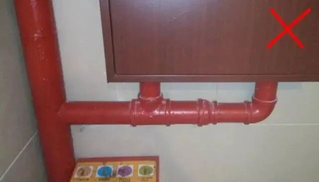

· 管道接驳不满足验收要求
· 安装消火栓协调装饰安装美观(内门取掉)
· 半明装注意消火栓箱安装横平竖直,突出墙面距离合理(协调装饰)
· 室外消火栓周围无遮蔽物,且距离车行道路边的距离不大于2m
· 分体式水泵接合器和一体式水泵接合器

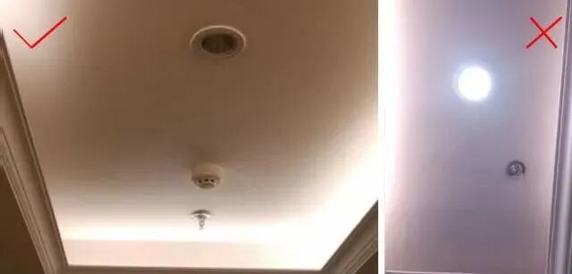

· 喷淋点位布设合理、美观(协调装饰与灯饰、线条合理配合)

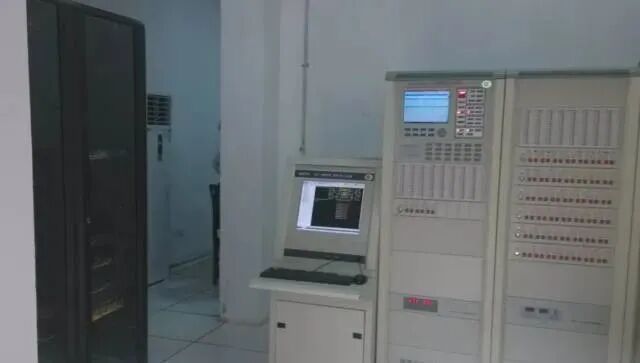

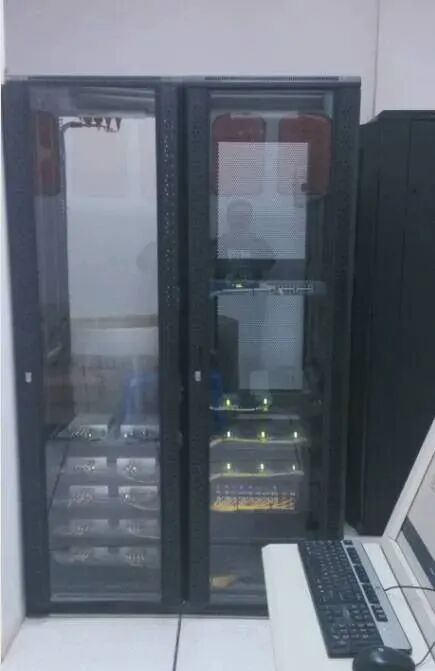

? 中控图形显示装置(CRT)正常工作(配备UPS备用电源)
? 报警系统点位布置合理,系统功能正常

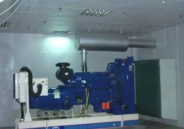

消防供电及火灾自动报警系统
· 柴油发电机安装合规(注意基础设置,烟囱预留);柴油发电机房注意气溶胶设置、储油间呼吸阀设置

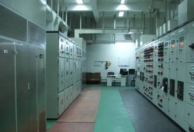

· 开闭所、配电房布设合理,桥架布设合理(结合电缆入箱方式)
· 中控布设合理(特别是针对消防控制室和小区监控中心在同一房间的情况);消防主机功能正常,图形显示装置功能正常
· 火灾自动报警系统系统完善、系统功能正常
· 消防设备点位结合装饰布设合理
· 广播结合装饰布设合理

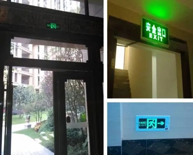

· 安全出口点位结合装饰布设合理

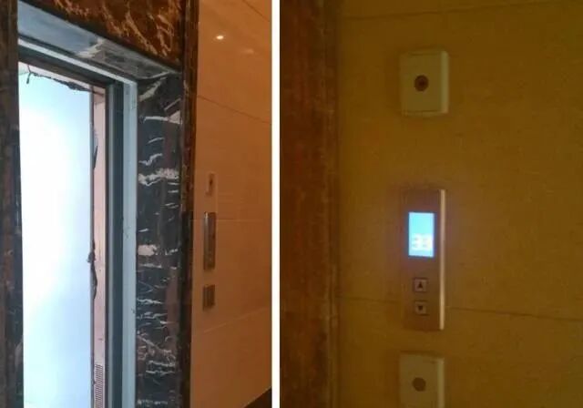

电梯
· 电梯消防迫降及三方通话功能正常
· 电梯各功能按钮结合装饰布设合理,显示正常

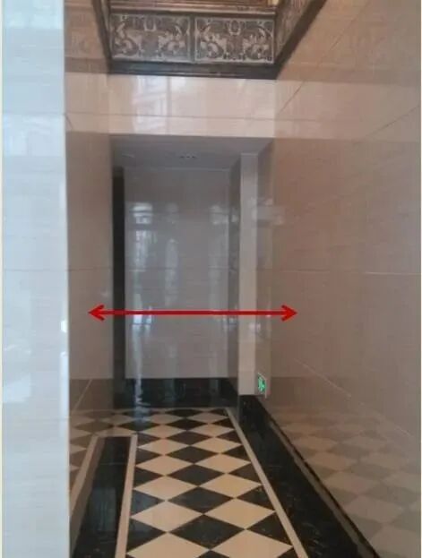

建筑与装饰相关

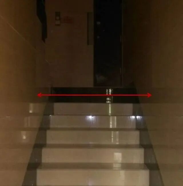

? 消防车通道净宽满足规范要求(总队要求提供车道承载力证明文件)

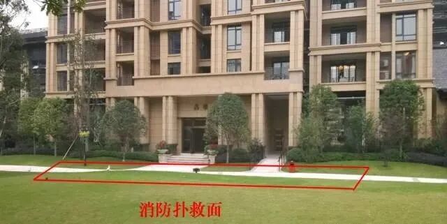

? 消防扑救面施工完毕,满足规范要求
? 楼梯、走道净宽度满足规范要求
? 自然通风面积满足规范要求
? 建筑烟道、风道内壁抹灰合规(保证不漏风)
? 建筑成品烟道质量、安装合规(具备合格质检报告)
? 建筑外墙保温燃烧性能合规(具备合格检测报告)

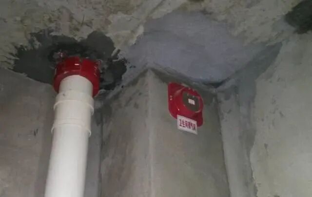

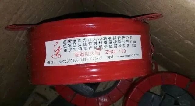

? 高层建筑大于DN100的UPVC管阻火圈安装完成
· 注意建筑楼梯及过道净宽的控制
· 自然排烟面积符合规范要求
· 消防车道及消防扑救面须按规设置
· 高层建筑PVC管材规范安装阻火圈(特别注意使用有合格资质的阻火圈)
