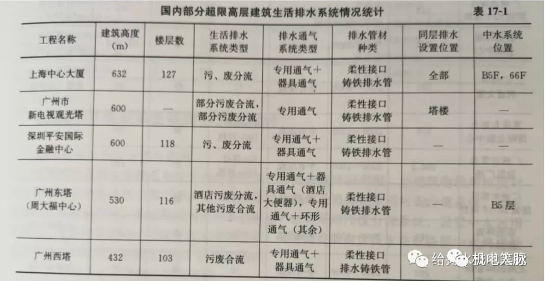

对于超高层建筑排水系统,需考虑生活排水系统的排水体制、合理分区和系统消能措施等。
表 17-1
为国内部分超限高层建筑生活排水系统设置情况。其中设有中水回用的建筑项目基本都采用污、废分流制系统,其余类型项目则采用污、废合流制居多。

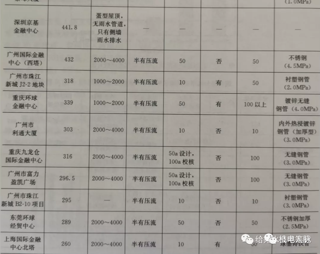

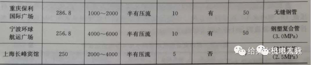

表 17-2

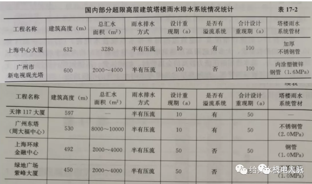

为内部分超限高层建筑塔楼雨水排水系统情况统计。 塔楼屋面均采用半有压流(87型雨水斗)雨水排水系统,塔楼屋面雨水系统设计重现期基本在 10a 以上,雨水排水系统加溢流系统的合计排水能力最高达 100a。
根据表 17- 2 的 统计情况及《建 筑屋面雨水排水系统技术规程》CJJ142-2014 第 10.3.2 条的验收要求,大多数超限高层建筑塔楼雨水管材选用时均考虑半有压流雨水系统的承压能力,基本选用耐压能力较高的金属管材,如铸铁管、不锈钢管、无缝钢管、内衬塑镀锌钢管等。

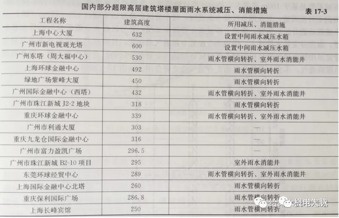

表 17-3
为国内部分超限高层建筑塔楼屋面雨水系统减压、消能措施统计,主要采用的消能措施有立管横向转折、减压水箱、室外雨水消能井三种型式。

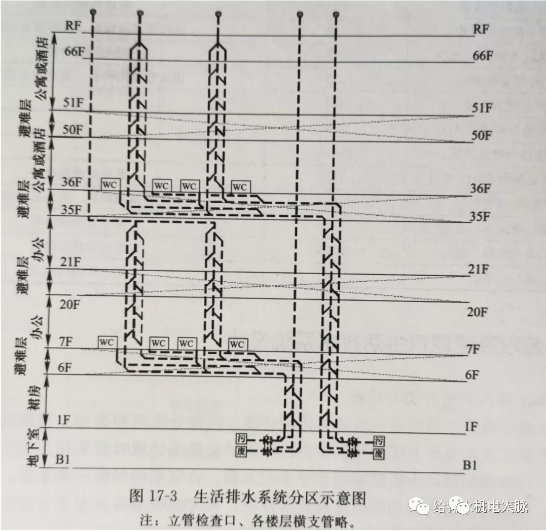

3、生活排水系统的分区与管道布置
1)排水立管的分区与通气立管布置
对于超限高层建筑,塔楼业态较为复杂,常见的业态有办公、公寓、酒店等不同类型,为明晰产权、便于物业管理,不同业态其排水系统宜按不同功能采用分区排水系统。排水试验表明,排水楼层基于 100m 高度左右的测试塔测试得出,为避免排水高度过高时对排水能力影响的不可控因素,当采用分区排水系统时,每个分区的高度以不超过 100~150m(即 2~3 个建筑功能分区)为宜。
为进一步改善立管排水工况,各分区排水立管汇合后的排水总立管,虽无分支排水管接入,仍宜相应配置专用通气总立管,且排水总立管与专用通气总立管宜采用结合通气管每层连接;各分区顶层通气立管汇合后的汇合通气总立管,宜单独伸出屋顶通气,不宜与其他分区的汇合通气总立管合用。如图 17-3 所示:

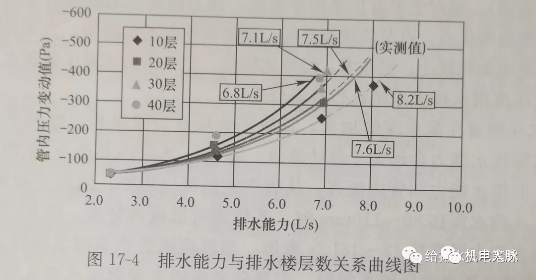

超限高层建筑生活排水系统设计流量按设计秒流量计算取值。实验表明,排水层数增加会引起排水立管排水能力降低。国内目前对 35 层以下的特殊单立管排水系统的排水能力进行过测试并得出相关成果,图 17-4 所示的实测数据,当排水层数为 10 层时立管排水能力为 8.2L/s,40 层时排水能力为 6.8L/s,折减系数约为 0.83,根据试验类推,超限高层的折减系数将小于国家现行《建筑给水排水设计标准》GB50015 推荐的数值 0.9,建议超限高层建筑设置器具通气管以改善立管排水能力。

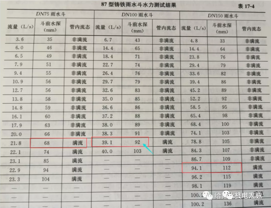

87 型雨水斗随着斗前水深的加大,其流态会从重力流逐步过渡到半有压流甚至满管压力流,其设计排水能力会远大于设计流量。表 17-4 为国内某企业 87 型雨水斗实测在不同斗前水深下的排水能力和管内流态。
从表中数据可以得知,国内三种常用规格的 87 型雨水斗,当其斗前水深在 80~110mm 时,系统即可形成满管流。以 87 型 DN100 雨水斗为例,设计排水能力通常按 12~16L/s 取值,当形成满管流态时实际排水能力可达 40L/s。
超限高层建筑选用半有压流系统时,应充分考虑超重现期雨水进入室内雨水排水系统(形成满流或局部满管流)的应对措施。如塔楼屋面雨水排水系统一般选用承压等级较高的金属管材,并需采用相应的加强消能措施(如中间设备层设置减压水箱、出户管部位设置消能井等)。

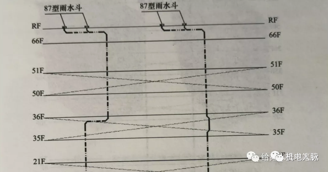

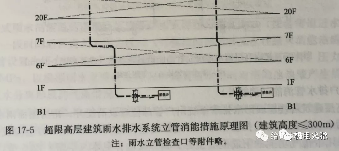

1)立管横向转折和门型弯
250~300 的超限高层建筑,塔楼雨水立管可采用横向转折或门型弯消能(见图 17-5),但由于这二种做法尚缺少试验和理论计算数据,消能效果能以确认。半有压流系统当有控制超重现期雨水进入管道内的措施时,系统按重力流或半有压流运行,设置横管转折和门型弯,可能在这两种消能管件处产生水跃,引起管道振动和噪声,需引起重视并采取有效措施。半有压流系统若无控制超重现期雨水进入管道系统的措施时,根据 87 型雨水斗的运行特点,可能在超重现期降雨时形成满管流或局部满管流(指水气比大于 90%~95%时),如采用横管转折和门型弯的局部水头损失消能,按满管流计算,其水头损失优先(但因管道流速不能设计得太大,否则会出现局部气蚀,导致管道的剧烈震振动或管道破裂),不足以抵消立管高差产生的重力势能。

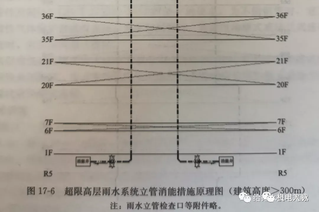

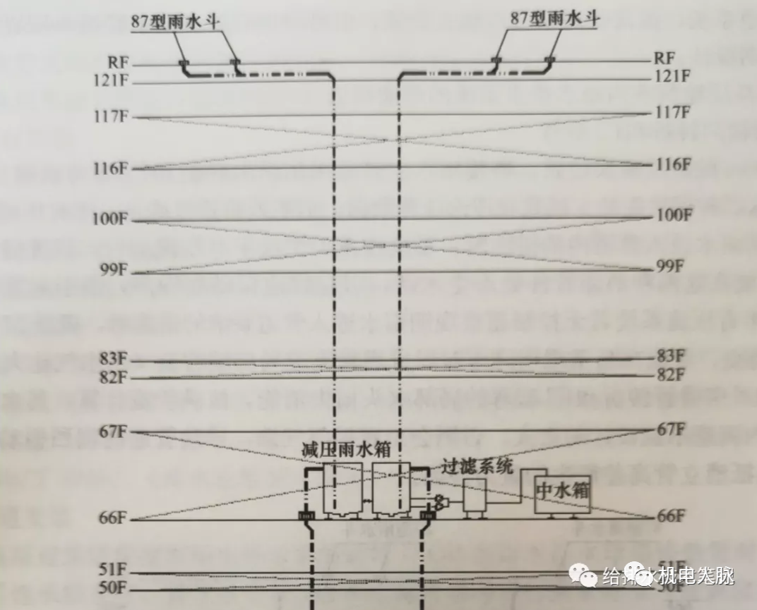

2)雨水减压水箱
如前所述, 当超高层建筑高度超高 300m 时,为提高消能效果,不建议采用立管横向转折和门型弯等消能措施,而 宜采用减压水箱。当采用减压水箱与雨水收集回用水箱相结合的设计工艺时,既解决了雨水系统的消能,又依靠在超限高层中间楼层设置的雨水收集、利用下,将在高位收集的雨水供地区楼层再利用,减少了水泵提升的能耗,如图 17-6 所示:
