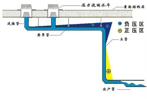

在降雨初期,利用重力原理进行排水。 当降雨量加大,屋面上的水位达到一定高度时,雨水斗会自动隔空气,从而产生虹吸 ,系统也转变为高效的排放系统,抽吸雨水向下排放。
虹吸管-虹吸现象
即 利用屋面与地面高差产生的能量 ,在屋面积水达到一定高度时,使得管道内不进入空气,以满管流状态(即虹吸状态)排水时产生负压,管道内形成抽吸作用将雨水迅速排掉。
基于形成原理,利用 “伯努利”方程 ,经过周密计算,有效控制和平衡管道内雨水的流速、压力,使得雨水管道在短时间内达到满管流状态(即虹吸状态),快速将雨水排出室外。

虹吸式屋面雨水排水系统由 防漩涡雨水斗、雨水悬吊管、雨水立管、埋地管、雨水出户管、45度弯头、偏心异径短束节、Y型顺水三通以及一些辅料组成 。
管道设计必须满足当地国家规范并能抵抗正、负压力的管道系统均可用于虹吸系统排水管道。比如ABS、PVC、HDPE、PP、 铜管、钢管和铸铁管都大量成功地用于UV系统。

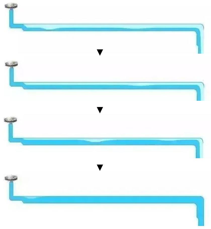

3.演示
降雨初期 ,雨量一般较小,悬吊管内是一有自由液面的波浪流;
随着降雨量的增加 ,管内逐渐呈现脉动流,拔拉流;
降雨量再增大 ,系统出现间歇式虹吸现象,出现满管气泡流和满管汽水混合流,并逐步趋于稳定;
降雨量进一步增大 ,系统达到设计状态,出现水的单向流状态,稳定且全面的系统虹吸形成;

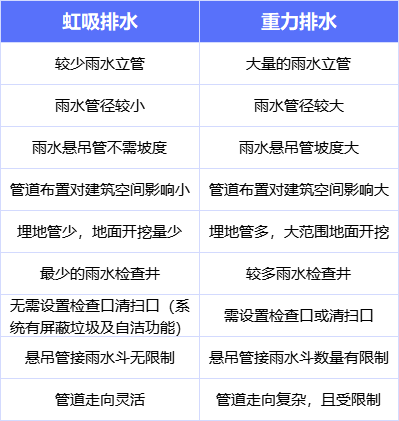

4.优势
传统重力式雨水排放系统 是利用雨水本身重力作用,由屋面雨水斗需经过排水系统自流排放。水流夹带空气进入整个雨水排放系统, 空气约占管道30-70%空间,且排水悬吊管必须具备一定坡度 。
虹吸式雨水排放系统 通过特制雨水斗能有效阻隔空气进入,通过全系统压力平衡计算,大大减少了雨水进入排水系统时夹带的空气量,最终达到气与水分离的效果,在管内形成满管流。 利用建筑物高度与地面落差势能形成虹吸作用,屋面雨水快速排干 。
两种排水系统优劣对比
在相同排水量的情况下,虹吸排水系统所需的斗前水深要小于重力流系统 。
比如,计算表明排水量为40L/s 时,用直径300mm 的重力流雨水管,其斗前水深100mm,而直径100mm 的虹吸雨水管,其斗前水深仅需85mm,这对屋面的建筑和结构设计都非常有利。
虹吸系统所用管径不仅比重力流小,而且可比重力流“少” 。即一个横管,一个立管,可以上接十余个雨水斗,而重力流系统则要多根立管。
虹吸系统的立管因数量少,可利用楼梯间、立柱旁等处敷设, 不占用更多的使用空间,横管也可以敷设在非敏感的公共走廊等处 。
