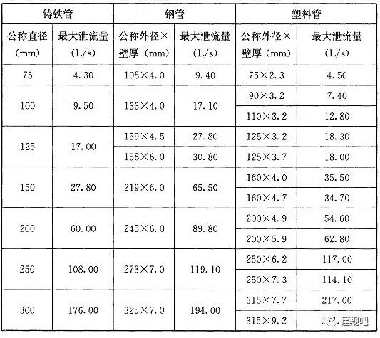

7.2.5 立管的最大泄流量应根据排水立管的附壁膜流公式计算,过水断面应取立管断面的1/4~1/3,重力流系统雨水立管的最大设计泄流量可按表7.2.5的规定确定。
表7.2.5 重力流系统雨水立管的最大设计泄流量
