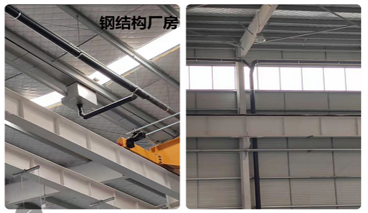

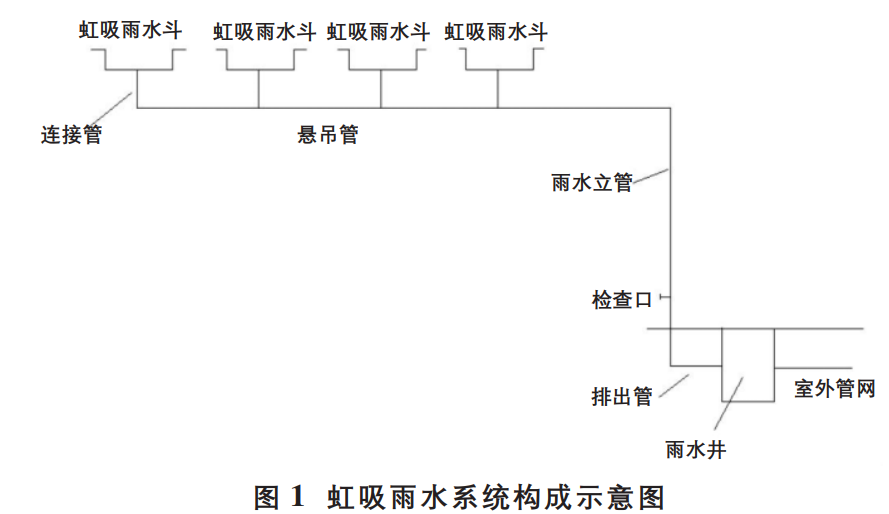

按虹吸满管压力流原理设计、管道内雨水的流速、压力等可有效控制和平衡的屋面雨水排水系统。一般由虹吸雨水斗、管道(连接管、悬吊管、立管、排出管)、管件、固定件组成。
虹吸雨水排水系统采用专用的雨水斗组件,根据各汇水 区雨水斗的汇流水量计算各管段管内雨水的压力和流速,设 计悬吊管及立管管径。在降雨初期,雨水斗斗前水深未达到 设计高度时,排水系统的工作状态近似于重力流雨水系统。当降雨量加大,斗前积水高度超过设计高度时,雨水斗导流 罩将汇流雨水进行气液分离,雨水进入排水系统时所夹带的 空气量减少,系统中各管段呈现满流状态,管内压力和流速 达到设计值时,在负压的作用下对屋面的雨水进行抽吸,即 形成虹吸排水现象。
// 虹吸式雨水排水适用条件
       虹吸式屋面雨水排水系统适用于工业厂房、库房、公共建筑的大型屋面雨水排水建筑。
//虹吸式屋面雨排水系统与重力流屋面雨排水系统区别
虹吸式屋面雨水排水系统比重力流屋面雨水排水系统采用的雨水斗少、立管少、埋地排出管少、室外检查井少;连接雨水斗的悬吊管不需要坡度。
虹吸式屋面雨水排水系统节省了大量的立管占位节省了装修费用;管道无坡度提高了室内净空高度增加了环境舒适度;地面开挖工程量少减少大量的现场施工量;减少了大量的室外地面检查井提升了室外景观环境。

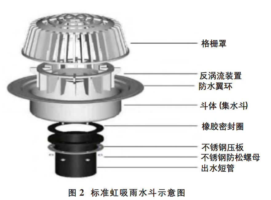

虹吸雨水斗具有气水分离、防涡流等功能。其斗前水深可通过计算控制,当斗前水深稳定达到设计水深时,系统内形成虹吸满管压力流。
设计注意点:
雨水斗应设在天沟或集水槽内。当设于屋面时,雨水斗规格不应大于50mm;
每个屋面区域不少于两个雨水斗;
2个雨水斗之间的间距不应大于20米;
雨水斗不得连接在立管顶部;
设置在裙房屋面上的雨水斗距裙房与塔楼交界处距离不应小于1米,不得大于10米;

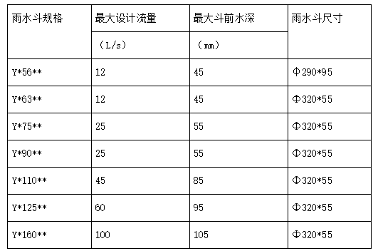

雨水斗的最大设计排水流量应小于雨水斗最大排水流量,不宜大于80 %雨水斗最大排水流量;
平屋面的每个虹吸雨水斗的汇水面积不宜大于400平方米。
设计图上标明:雨水斗规格、尺寸、雨水斗的最大设计流量、斗前水深。
虹吸雨水斗不同型号的斗前水深不同其排水能力不同,不同厂商雨水斗型号略有区别,常规设计时雨水斗可以参考附表选用:雨水斗最大设计流量为:12L/s,25L/s,45L/s,60L/s,75L/s等。斗前水深45mm、55mm、85mm、95mm等。连接管的管径:DN40、DN50、DN70、DN80、DN100、DN150。

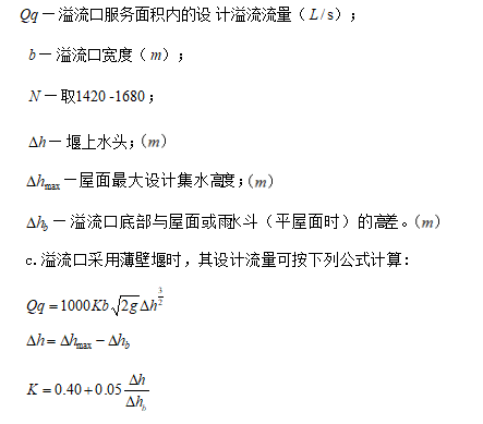

溢流口采用宽顶堰时,其设计流量可按下列公式计算:
式中:
式中:
d.溢流设施的最大溢水高度应低于建筑屋面允许的最大积水深度,天沟溢流口不应高于天沟有效水深。

悬吊管的设计要点
Part.6
悬吊管管道中心安装高度距离顶板的距离大于等于1m。
悬吊管设计流速不宜小于1m/s,立管设计流速不宜小于2.2m/s,不宜大于10m/s。当采用多斗系统图时,各雨水斗至过渡段上游水头损失允许误差应小于雨水斗斗面过渡段上游几何高差的10%,且不大于10KPa。各节点水头损失误差也不应大于10KPa。
 虹吸式屋面雨水系统的悬吊管应具有自净能力。应按1年重现期5min降雨历时的设计流量,校核管道的对应设计流速不小于自净流速。
立管的设计要点
Part.7
立管的布置原则:根据屋面雨水流量、雨水斗的个数、位置确定立管的管径、位置、立管的根数。
室内立管管径宜选择 DN100、DN150、DN200,不宜选择>DN200的管径。
立管设消能管段,消能管段比立管管径小,消能管道的长度经计算确定。
立管管径经计算确定,可小于上游悬吊管管径。除过渡段外,立管下游不应大于上游管径。
压力流屋面雨水排水系统悬吊管与立管交点(转折点)处的最大负压值应≤8mH20。
系统各节点不同管段计算所得压力值应平衡,相差不大于1.5mH20。
立管底部接至室外窨井的排出管管内流速不宜大于1.5m。
虹吸式屋面雨水系统中,雨水斗至过渡段的总水头损失(包括沿程水头损失与局部水头损失)与过渡段流速水头之和不得大于雨水斗顶面至过渡段上游的几何高差。
排出管的设计要点
Part.8
立管至检查井之间应设过渡管段,过渡管段长度小于3m时,室外应设带排气功能的消能井。
过渡段的设置位置应通过计算确定,过渡段出口压力不宜大于0.50MPa。过渡段的下游管道应按重力流雨水系统设计。
