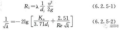

6.2.5 管道的水力坡降应按下列公式计算:
式中:λ——摩阻系数,按公式(6.2.5-2)计算;
      dj——管道的计算直径(m);
      Re——雷诺数;
      Kn——绝对当量粗糙度。
