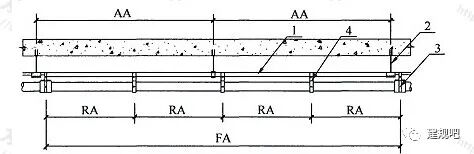

9.6.7 高密度聚乙烯(HDPE)悬吊管固定应符合下列规定:
    1 应采用方形钢导管固定,方形钢导管尺寸应符合表9.6.7-1的规定;
    2 方形钢导管应沿HDPE悬吊管悬挂在建筑承重结构上,HDPE悬吊管宜采用导向管卡和锚固管卡连接在方形钢导管上;

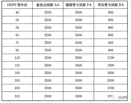

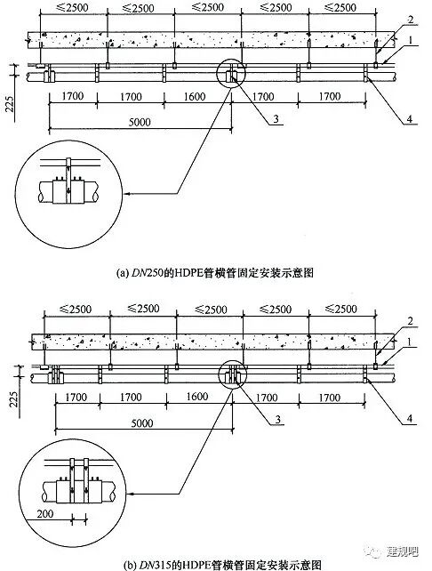

    3 方形钢导管悬挂点间距和导向管卡、锚固管卡(图9.6.7-1、图9.6.7-2)的设置间距,HDPE横管固定件最大间距应符合表9.6.7-2的规定。
表9.6.7-1 方形钢导管尺寸(mm)
图9.6.7-1 DN40~DN200的HDPE管横管固定安装示意图
AA—悬挂点间距;FA—锚固管卡间距;RA—导向管卡间距;1—方形钢导管;2—悬挂点;3—锚固管卡;4—导向管卡
表9.6.7-2 HDPE横管固定件最大间距(mm)
图9.6.-2 DN250、DN315的HDPE管横管固定安装示意图
9.6.8 高密度聚乙烯(HDPE)悬吊管的锚固管卡设置应符合下列规定:
    1 锚固管卡应安装在管道的起始端、末端以及Y形支管的三个分支上,锚固管卡的距离不应大于5m;
    2 当雨水斗与立管之间的悬吊管长度大于1m时,应安装带有锚固管卡的固定件;
    3 当HDPE悬吊管管径大于DN200时,每个固定点应使用2个锚固管卡;
    4 当雨水斗下端与悬吊管的距离大于或等于750mm时,悬吊管或方形钢导管上应增加2个侧向锚固管卡。

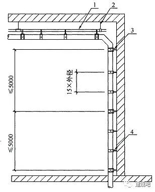

9.6.9 HDPE立管的锚固管卡间距不应大于5m,HDPE导向管卡间距不应大于15倍管径(图9.6.9)。
图9.6.9 HDPE管垂直固定安装示意图
