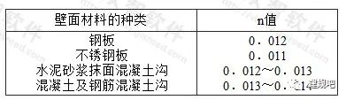

4.2.7 集水沟内水流速度应按下式计算:
式中:n——集水沟的粗糙系数,各种材料的n值可按表4.2.7的规定确定;
      R——水力半径(m);
      I——集水沟坡度。
表4.2.7 各种材料的n值

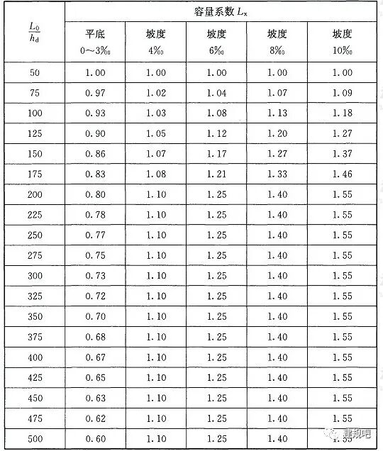

4.2.10 水平长沟的设计排水流量可按下式计算:
qcg=qdgLx      (4.2.10)
式中:qcg——水平长沟的设计排水流量(L/s);
      Lx——长沟容量系数,平底或有坡度坡向出水口的长沟容量系数可按表4.2.10的规定确定。
表4.2.10 平底或有坡度坡向出水口的长沟容量系数
注:L0为排水长度(mm);hd为设计水深(mm)
